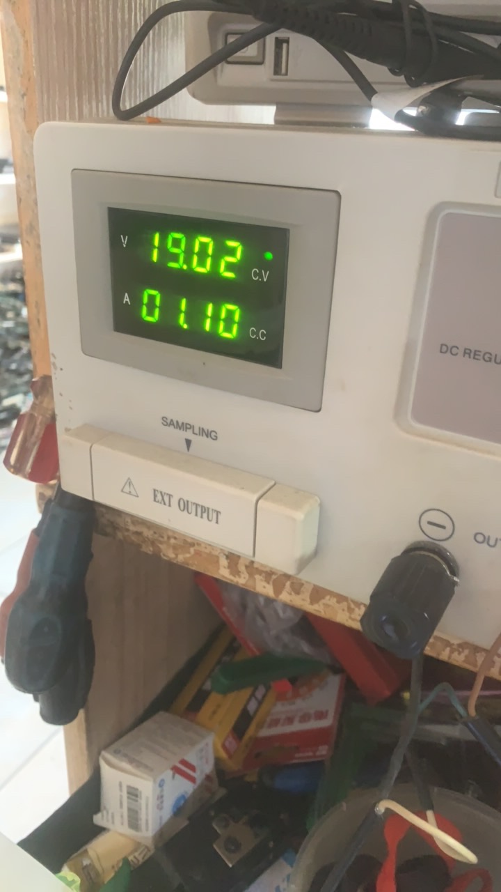

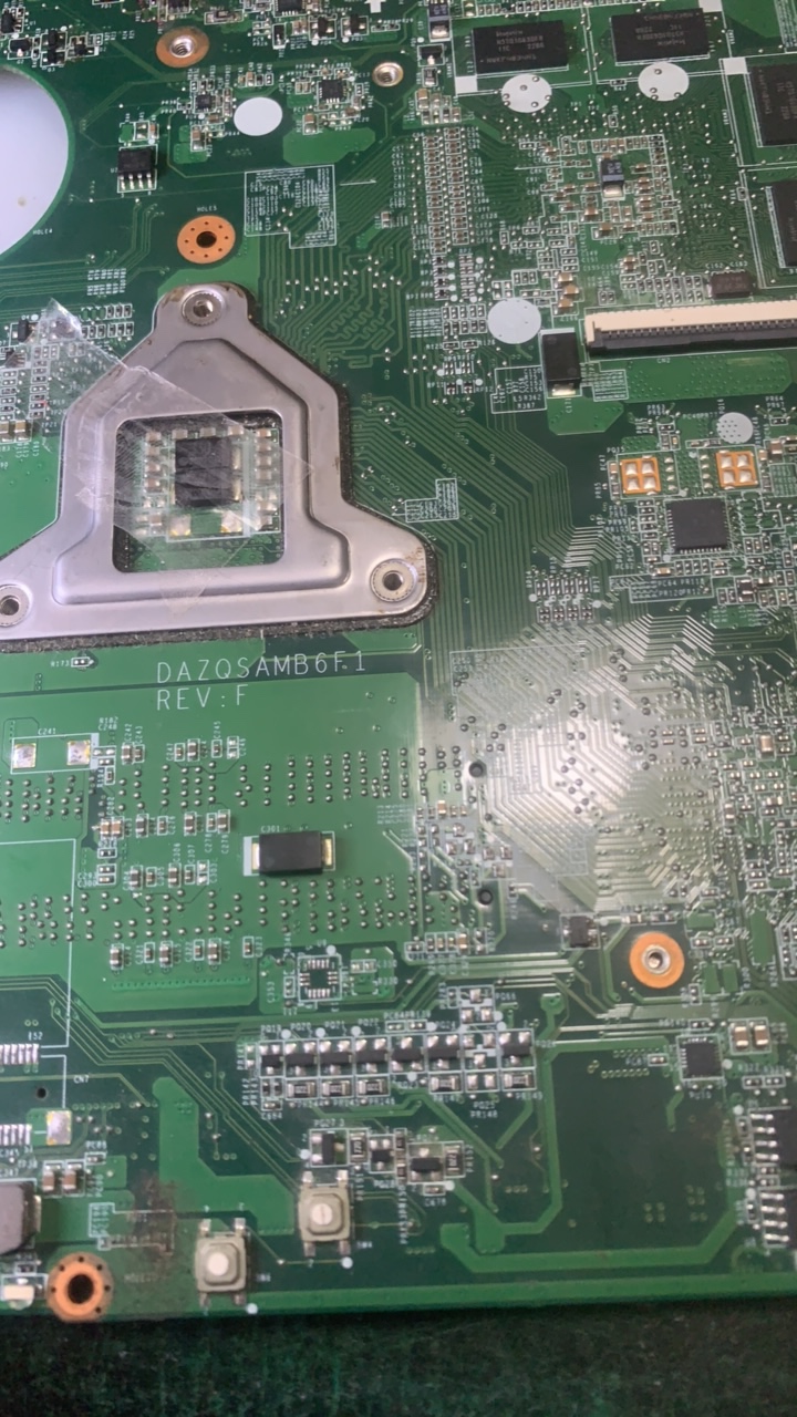

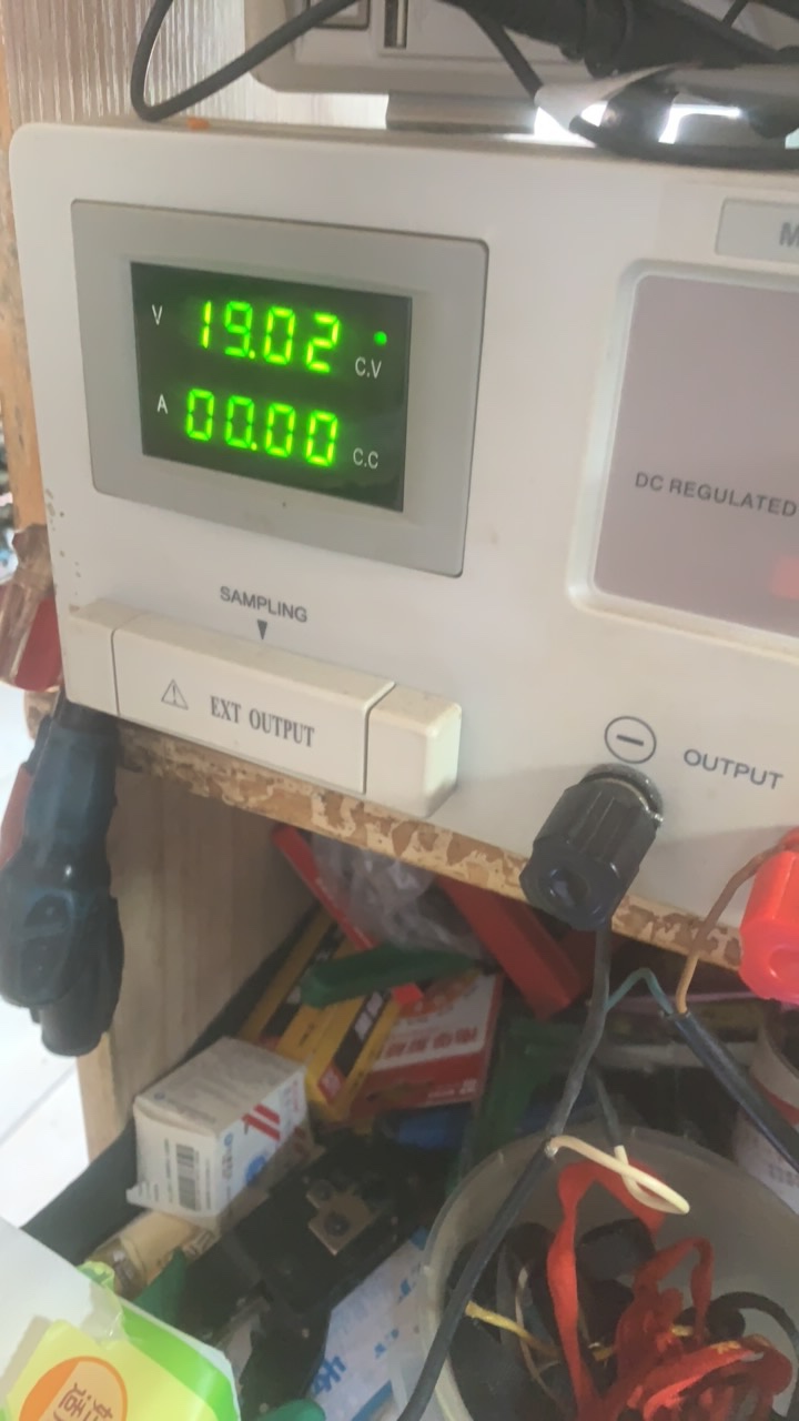

        该机通电没有待机电流,按开关也没有任何反应,三下五除二拆开主板,习惯性给主板简单扫灰清洁一下,观察主板两面,没有发现腐蚀和芯片被烧毁的痕迹。

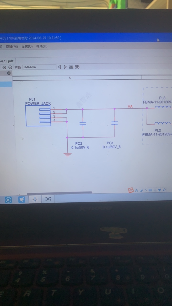

          还是通电测量,发现电源PJ1接口处有19V电压,而且附近都有19V电压,但远一点的地方就再也没有19V了。静态测量上下管和公共点电容并没有发现有明显短路现象,测量各大电感也是如此!这样一来就只好还是按照标准时序查找了。

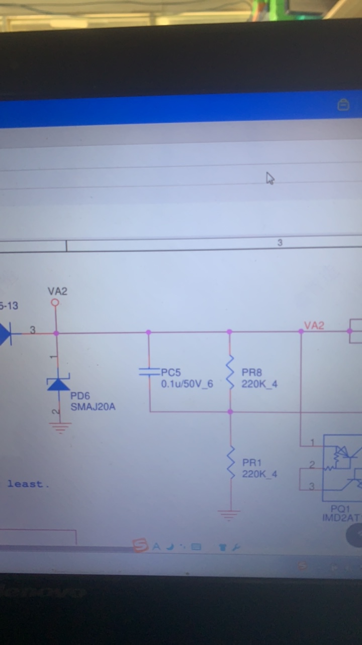

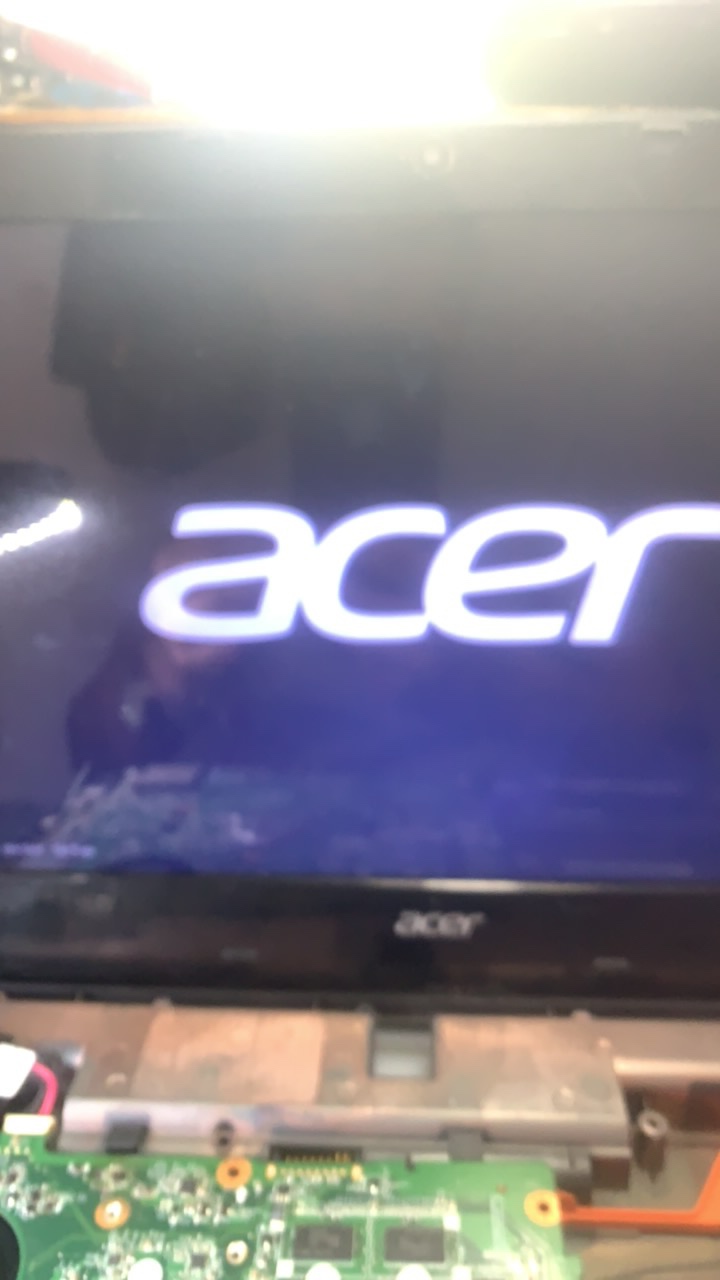

           沿着电源接口一直往前查,当查到PR8时发现其正极只有15V,正常应该是19V!断电测量该电阻阻值无穷大,而电路图上却是220K!毫不犹豫在料板上找了一个阻值差不多大的电阻装上,通电19V正常,按开关电流迅速飙升,久违的宏基LOGO再次出现,至此该机成功修复!
