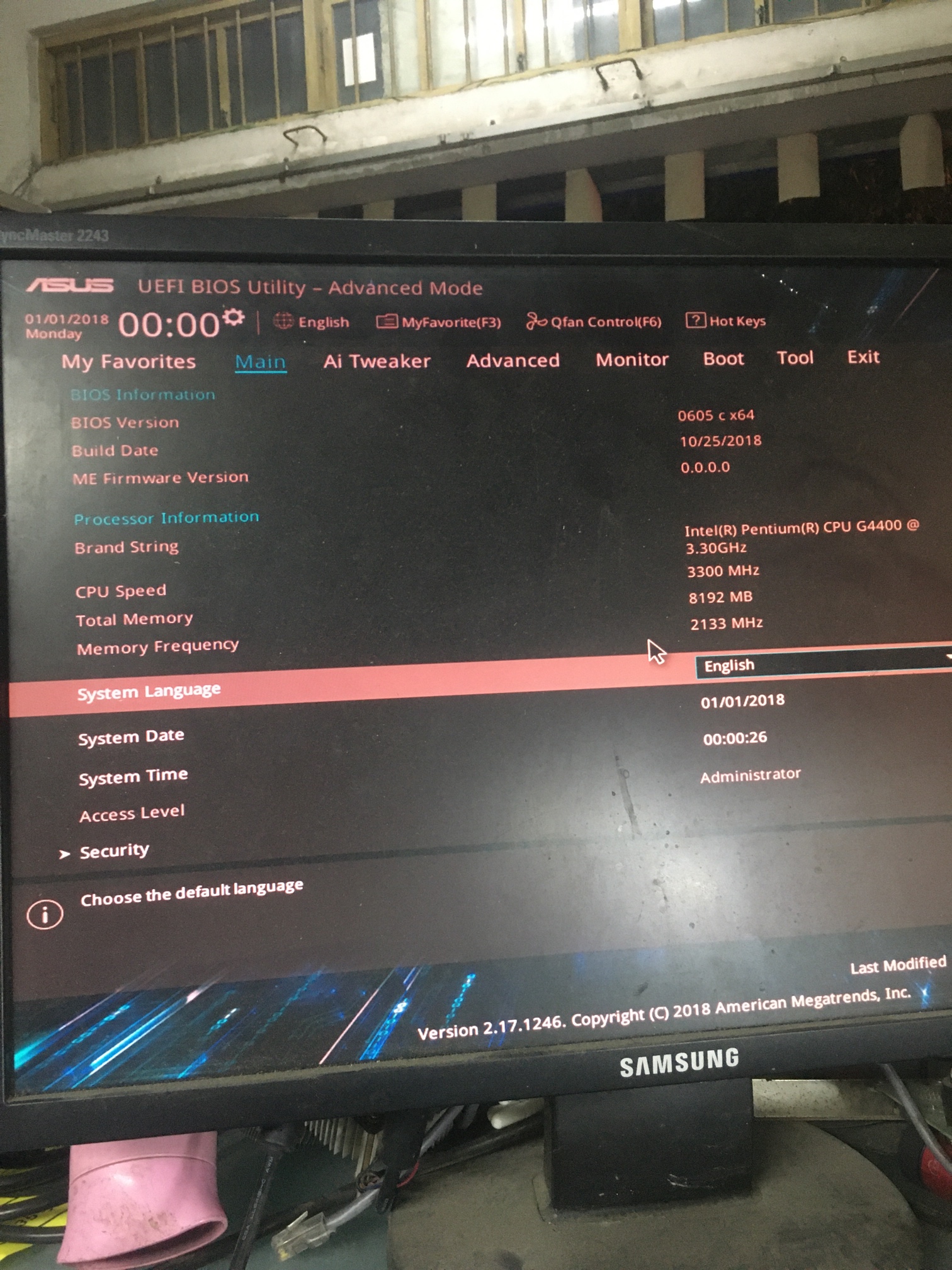

华硕PRIME H310M-E R2.0 亮机慢,刷了论坛的BIOS也不行。是不是要分解合成改ME才行啊?

ME版本为0了,刷官网的BIOS,不行换桥

是me问题,重刷bios吧
作者: u1478269    时间: 2024-5-15 08:08
改me重刷BIOS吧

刷官方的BIOS系统下更新ME就行了

你用的什么编程器,是维修人员么,这典型的没有ME啊,直接刷官方的BIOS就行了啊,如果刷了还不行就是南桥坏了,锁不上ME
