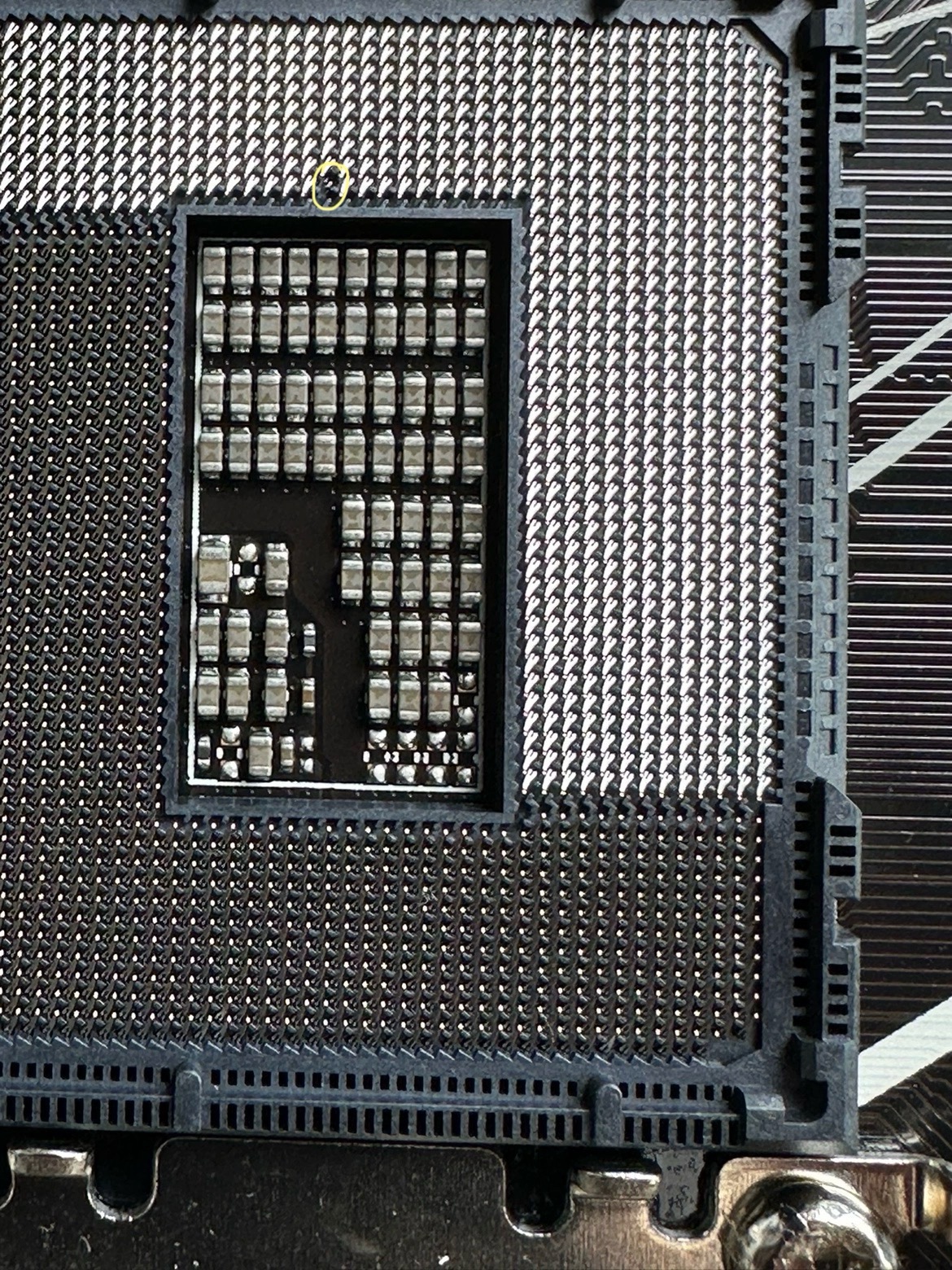

断了一根针,查点位图是集显供电针,不会影响使用吧!

作者: ws7777    时间: 2024-5-8 05:22
什么型号的主板,有些可以可以跳过,有些必须要检测集显供电。还有,现在补针不是什么高难度的维修,淘宝30元都能修
作者: hanjia    时间: 2024-5-8 07:37
开机后有一个全电脑硬件检测,估计过不了。

作者: lalaladoudou    时间: 2024-5-14 04:44
他这个供电少一根没有问题,一般那些主板都是有好多根这个集显供电,缺一根一般都不影响使用,至少可以正常开机。

作者: 超人日记    时间: 2024-5-16 21:01
看下是不是空脚,空脚无影响
作者: zuixiaoye    时间: 2024-5-19 15:57
这个位置
飞一根线得了,线也好藏,跟cpu焊接住,

作者: 面经    时间: 2024-7-21 15:50
谢谢大家回复,其实断针一点不影响使用,我就是想找一个其它师傅证明一下,客户的电脑如果有问题,他会不顾一切的往这根针脚上想!
