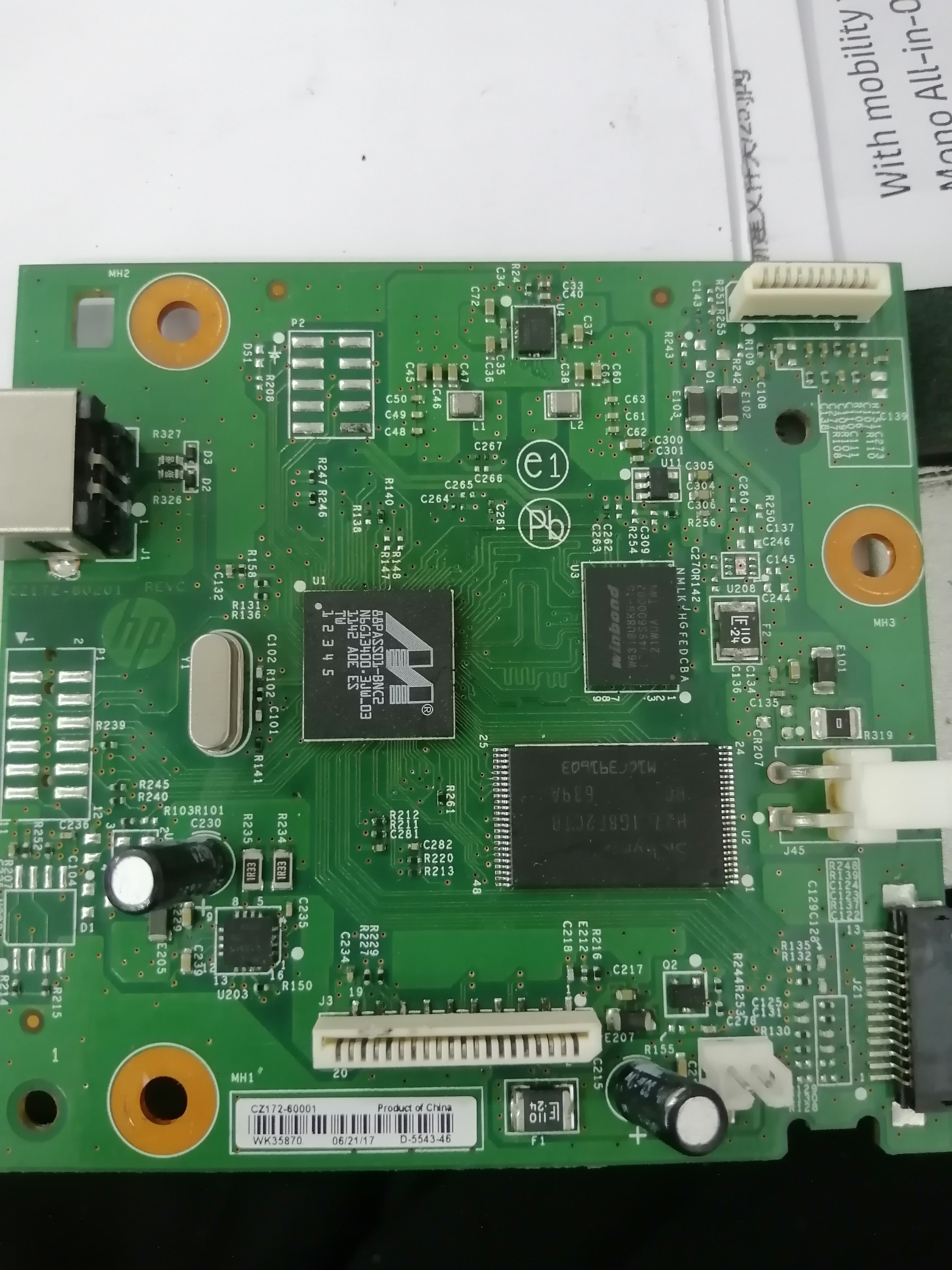

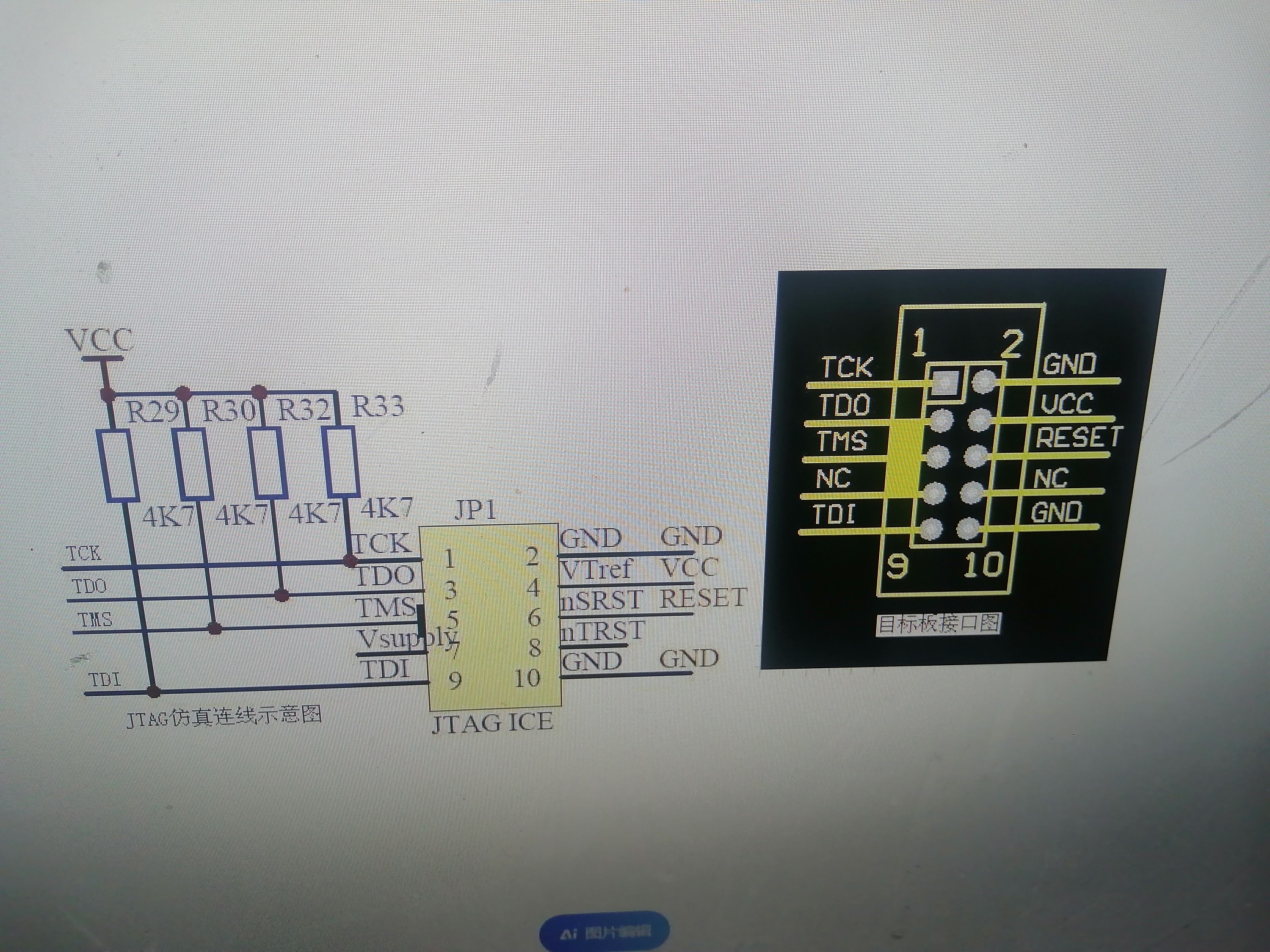

惠普126 128等机器用美满88PASS01芯片的,出现USB不认,无显示,初始化中,都是主想片坏的多。图中P2是写底层数据口,我用JTAG连接,能认A5-A17架构。用朋友会用什么软件读写
