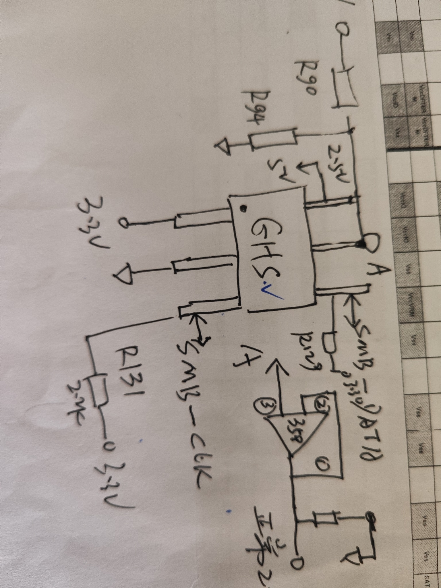

求助一下,这个丝印GHS或者GHV的是一个什么芯片,挂在内存SMBUS总线上的。故障为不过内存,摘掉主板就正常了。

https://url06.ctfile.com/d/1497206-59049940-f59c85?p=1762 (访问密码: 1762) 搜索 GHS
作者: u1512286    时间: 2024-5-7 21:05
感谢你了,但是与图纸对不上。1脚是3.3v电源,2脚是地,3.4脚连在内存SMBUS的时钟与数据线上,5脚由二个电阻分压得2.5v,6脚是5v。
