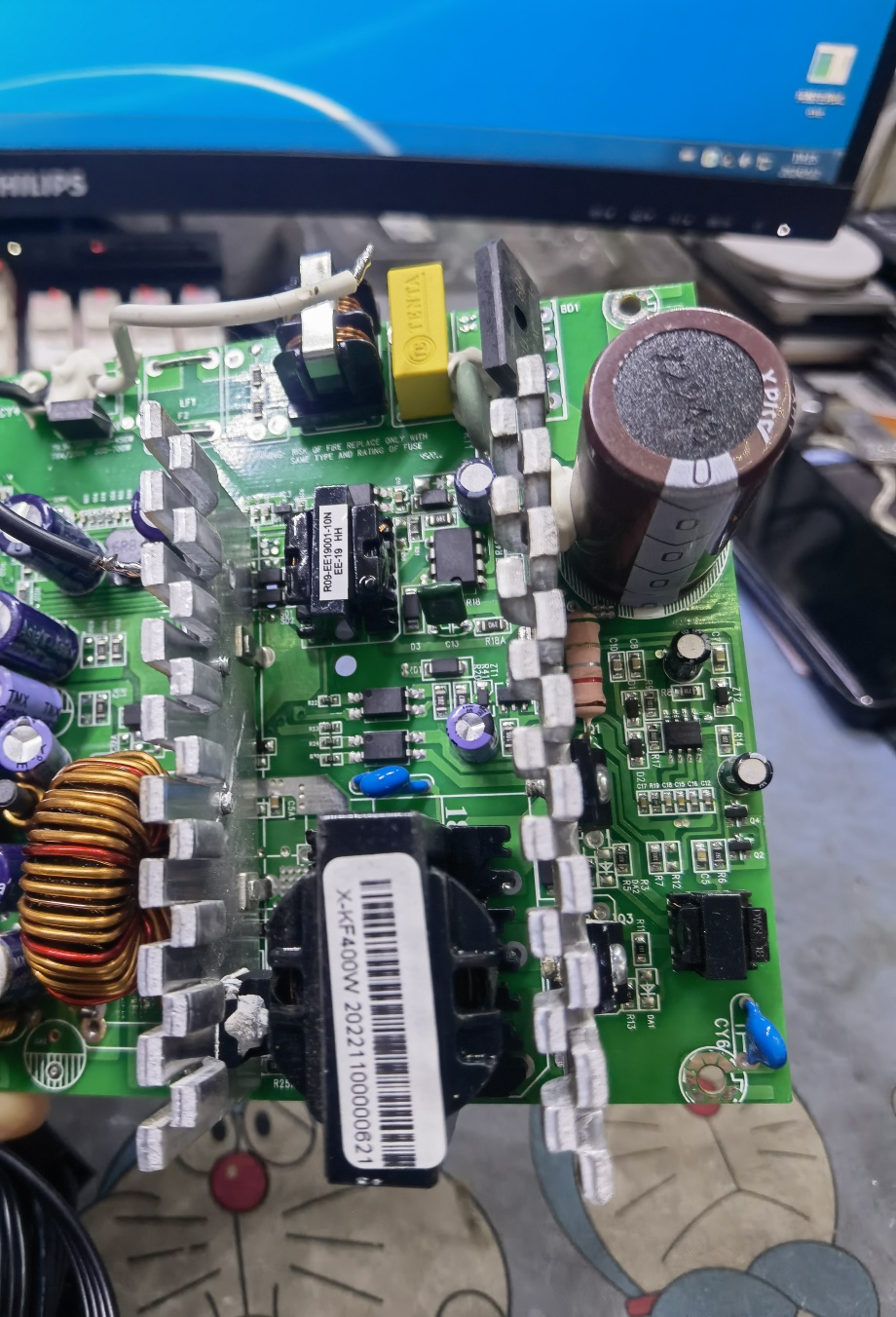

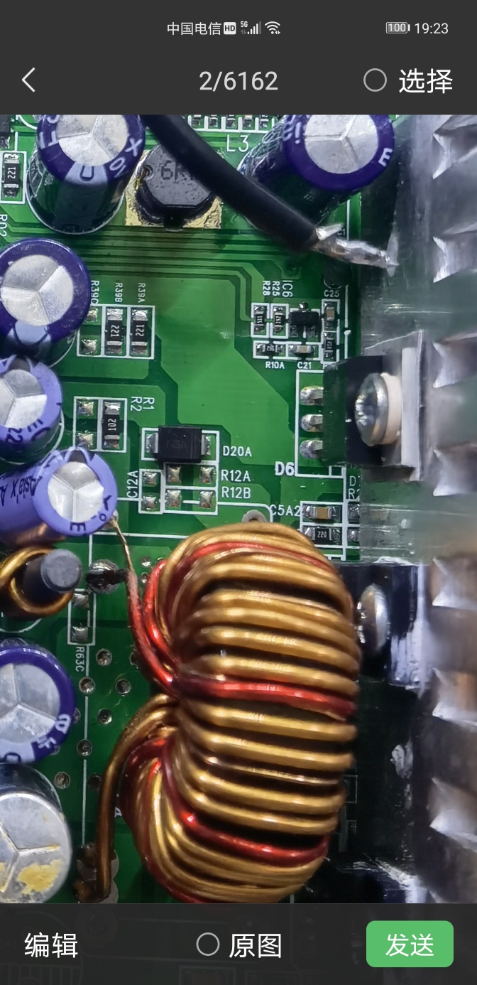

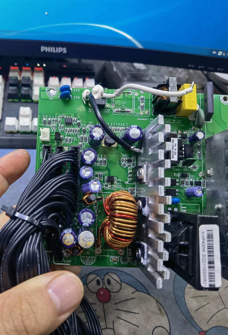

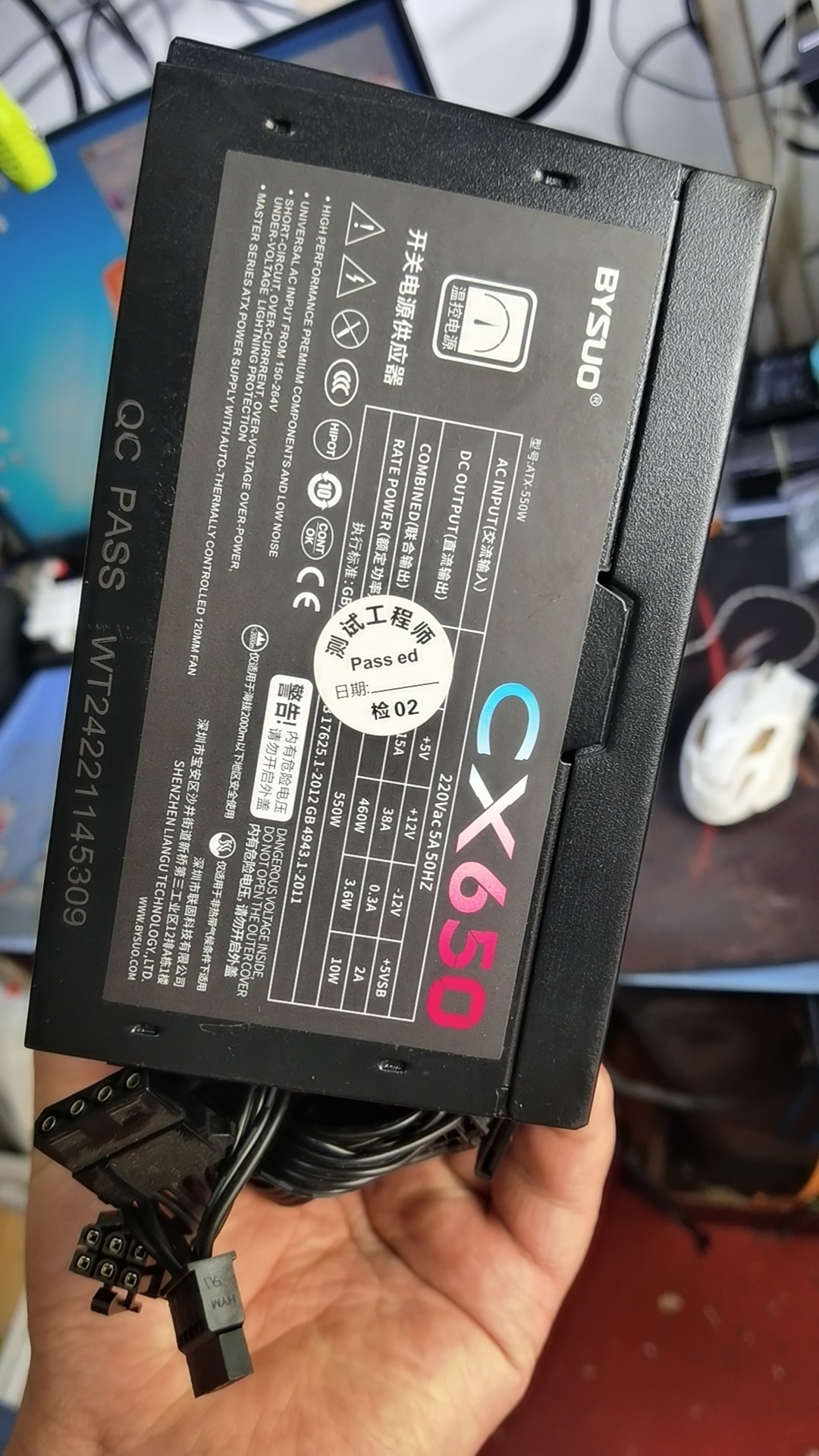

查看: 938|回复: 4
[维修经验]
守护者电源,绿线不转不启动。直接看这里
发表于 2024-5-7 12:16:58 | 只看该作者 回帖奖励 |倒序浏览 |阅读模式 �
bysuo守护者电源  ,不论是 800/700/650/600/550W电源。绿线不启动直接换这个就行了。修了好几个都这样。而且 10V 2200/16V 2200/1000uf必鼓包。最好一起换掉 他800W和650W  外观 和线材  都一模一样的。
2#
发表于 2024-5-7 13:35:11 来自迅维网APP | 只看该作者 �
谢谢楼主分享维修经验。
回复 支持 反对
3#
发表于 2024-5-8 11:30:27 | 只看该作者 �
通病了 电容质量不好鼓包失容
回复 支持 反对
4#
发表于 2024-5-8 12:02:25 | 只看该作者 �
好多电源都是电容失容引起的工作不正常,原来老的主板也有好多这样的,现在好多了
回复 支持 反对
5#
发表于 2024-5-8 17:01:43 | 只看该作者 �
谢谢楼主分享维修经验。
回复 支持 反对
