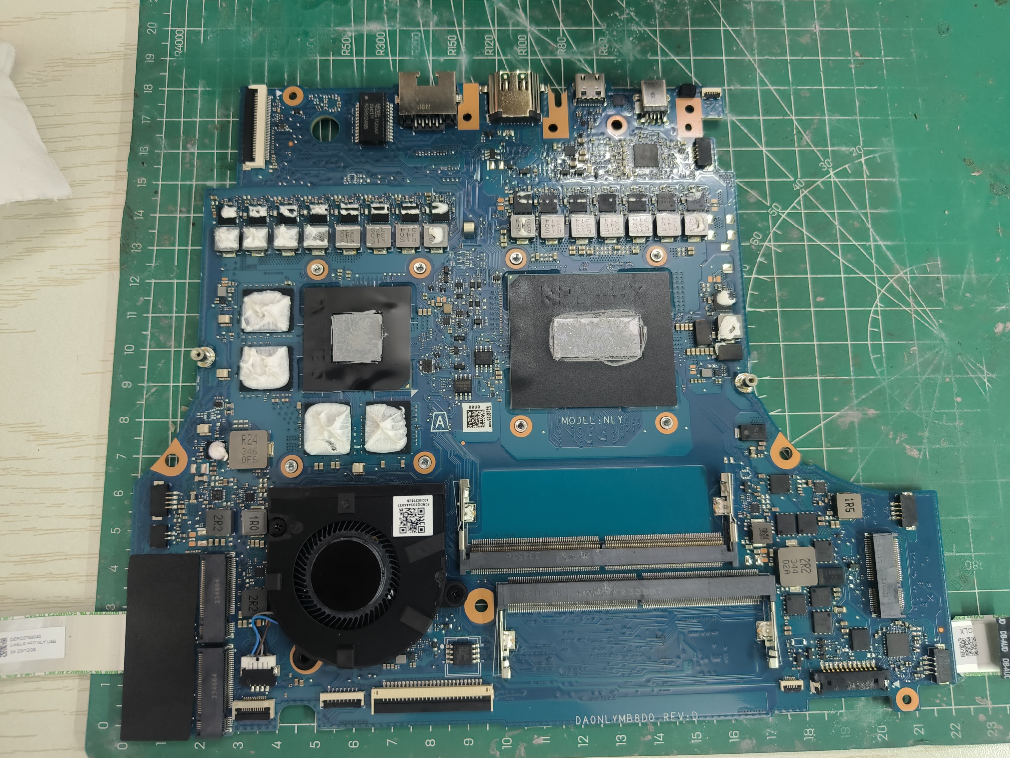

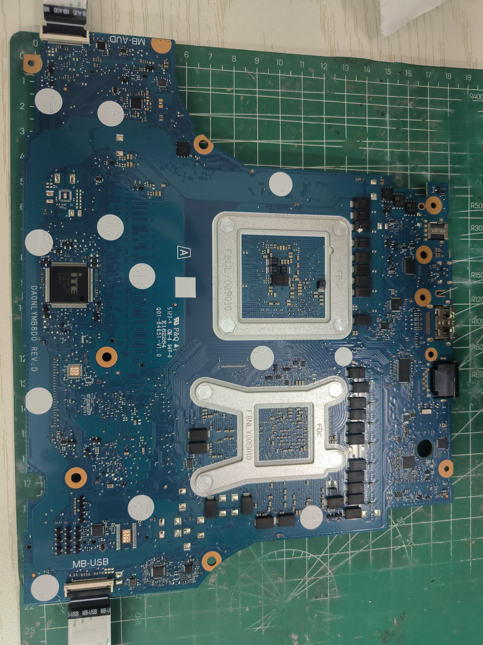

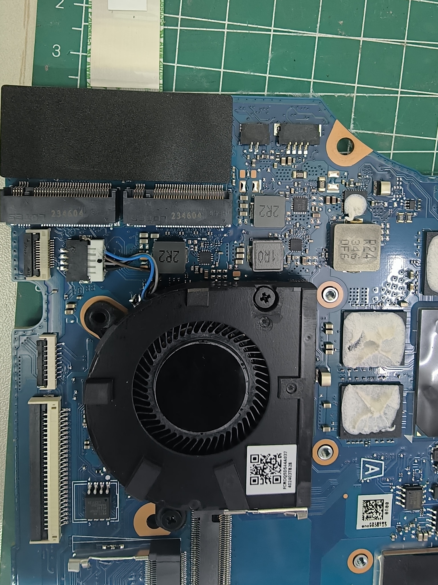

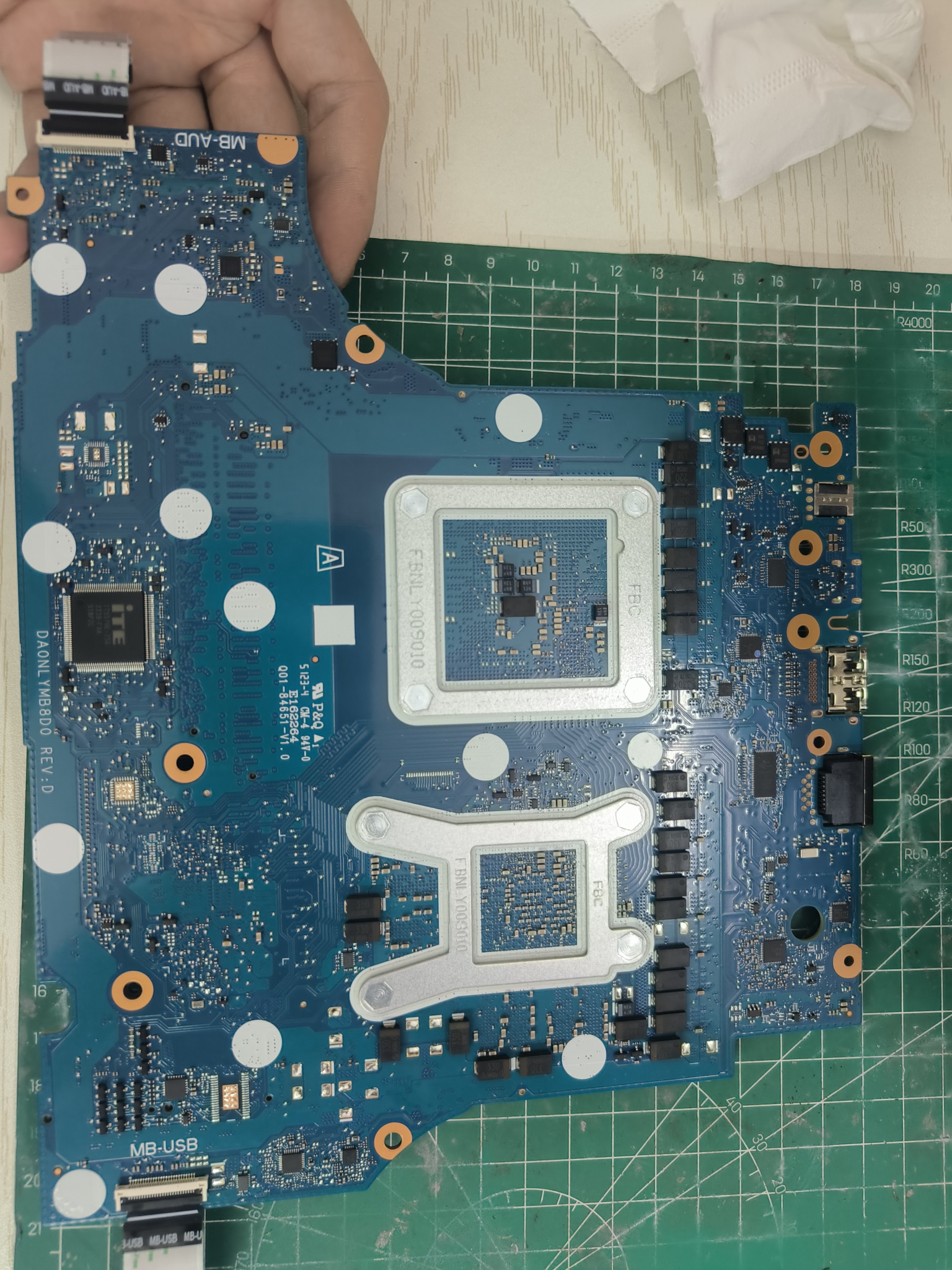

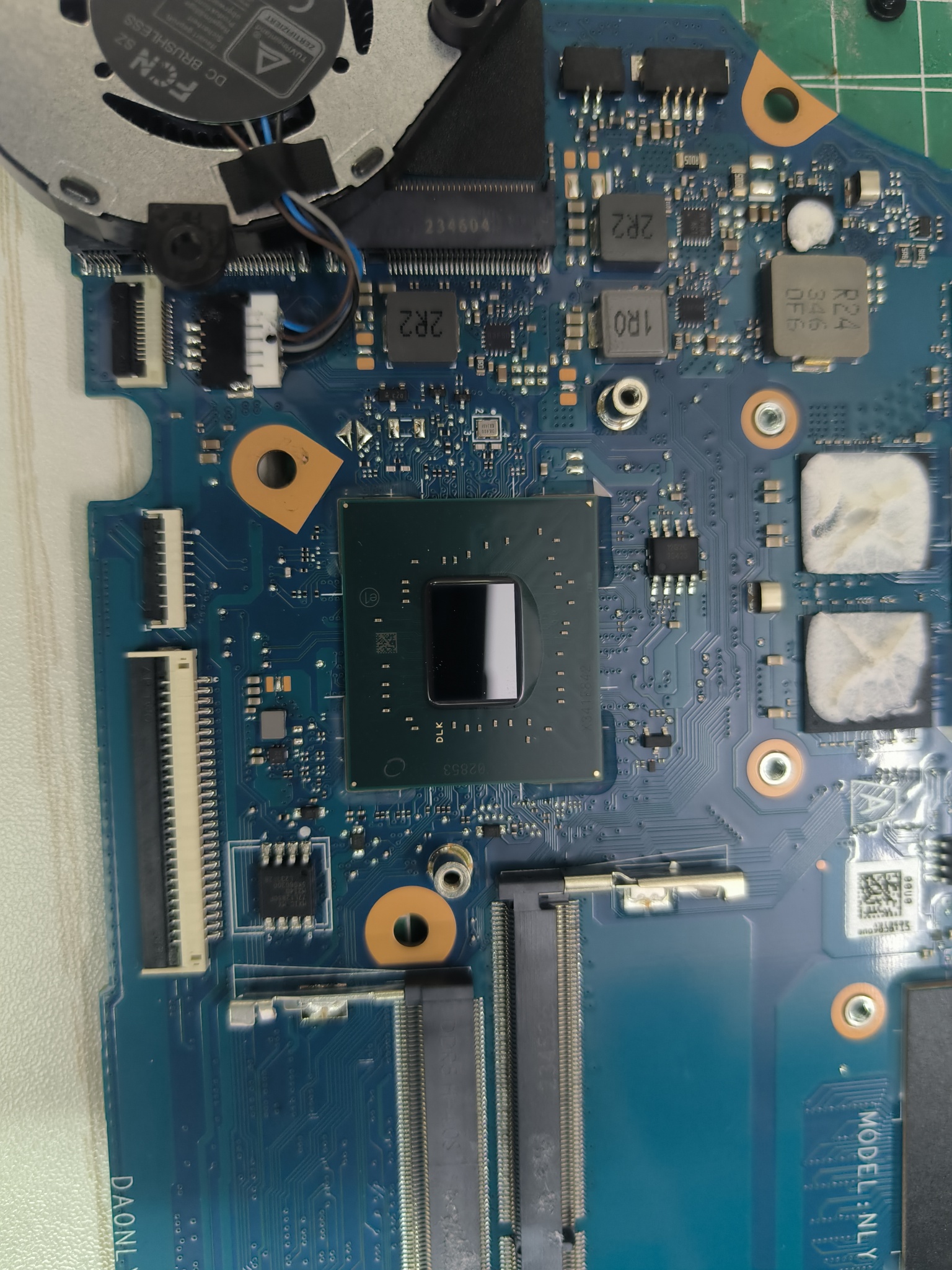

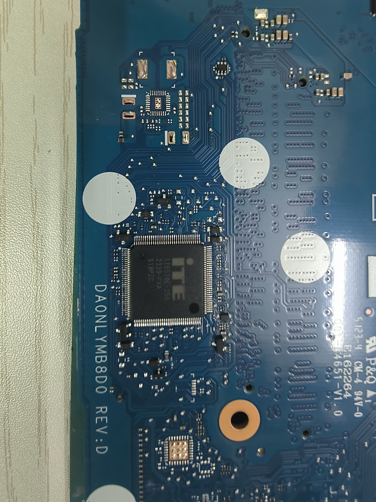

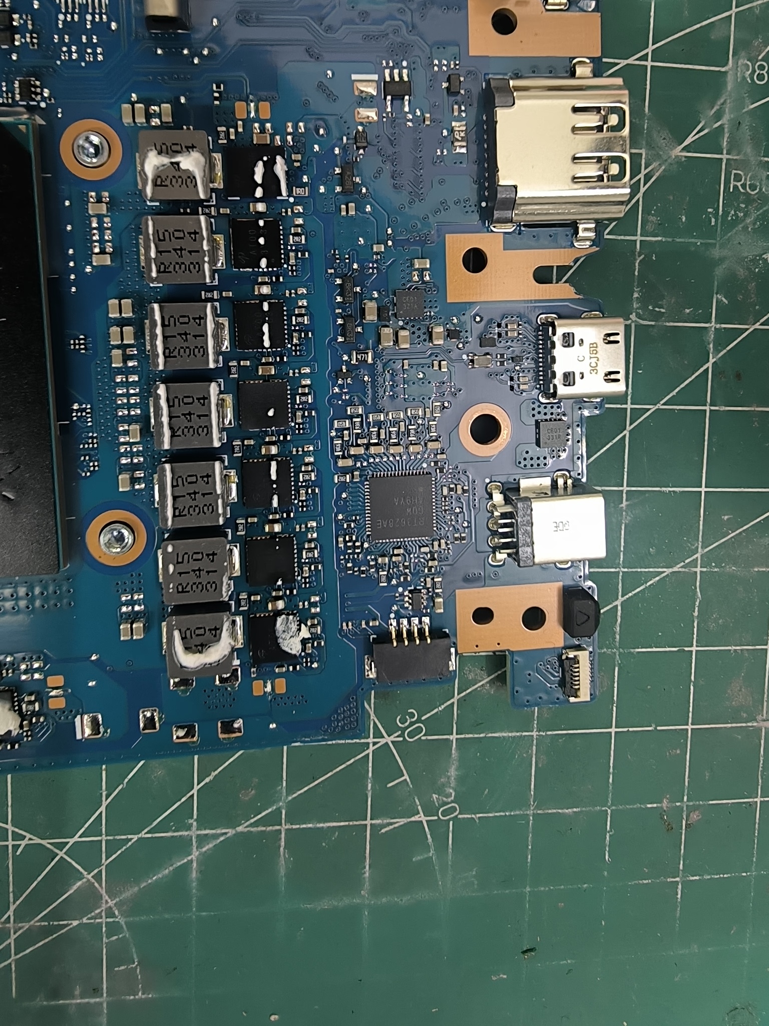

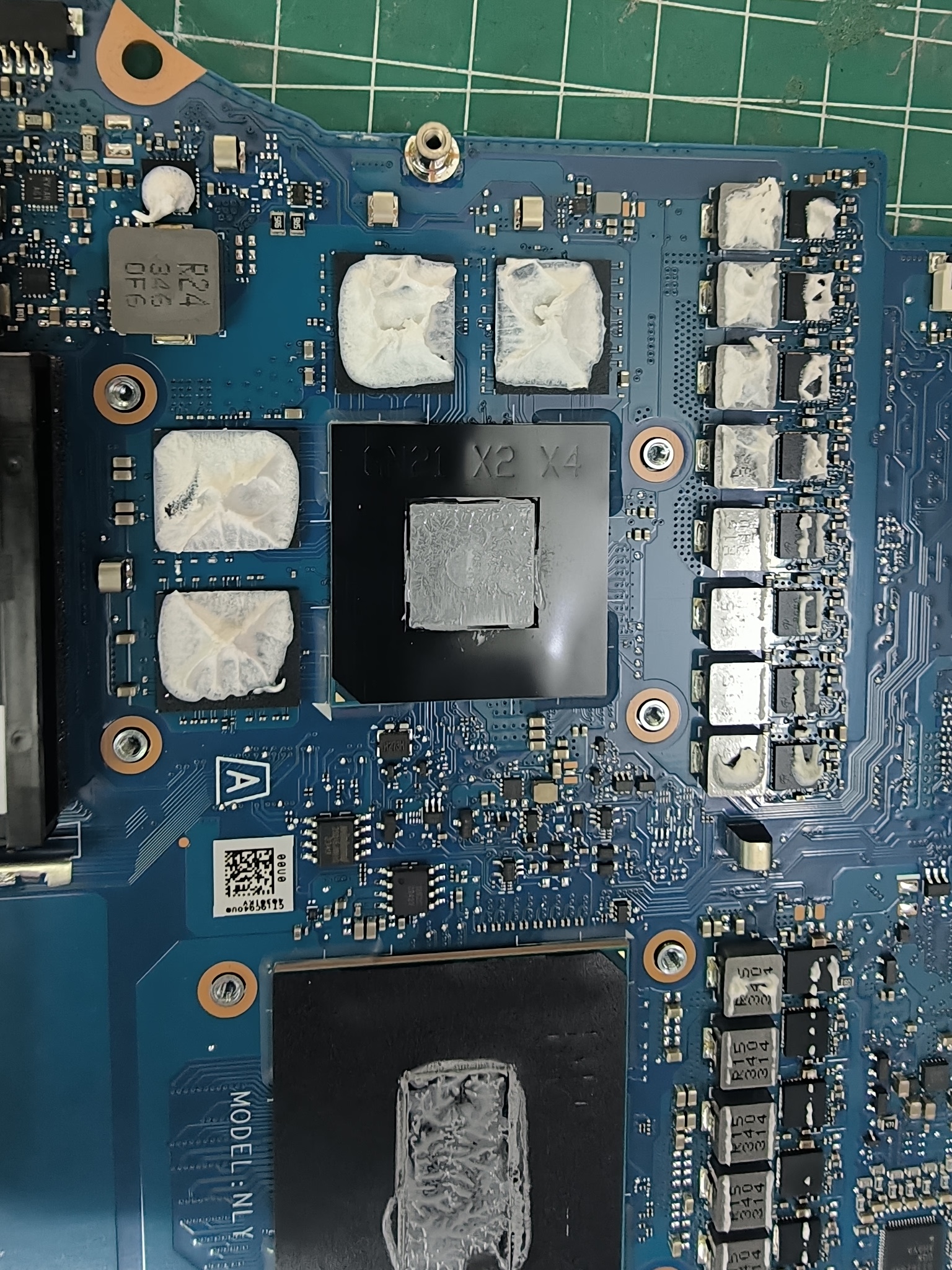

标题: 雷神新模具,14代 r16主板图片 [打印本页]
作者: 37592179    时间: 2024-5-7 11:27
标题: 雷神新模具,14代 r16主板图片
新机拆开保修的
作者: u1503029    时间: 2024-5-7 12:14
终究躲不过烧CPU烧显卡的命运
作者: hyy    时间: 2024-5-7 13:40
越新越不好搞了
作者: 314285415    时间: 2024-5-7 16:31
南桥升配了么, 装个独立风扇, 这个桥发热大?  那以后会不会出现风扇坏了桥过热引起的一系列问题?
作者: DBJBW    时间: 2024-5-8 15:39
南桥也用风扇散热了?
