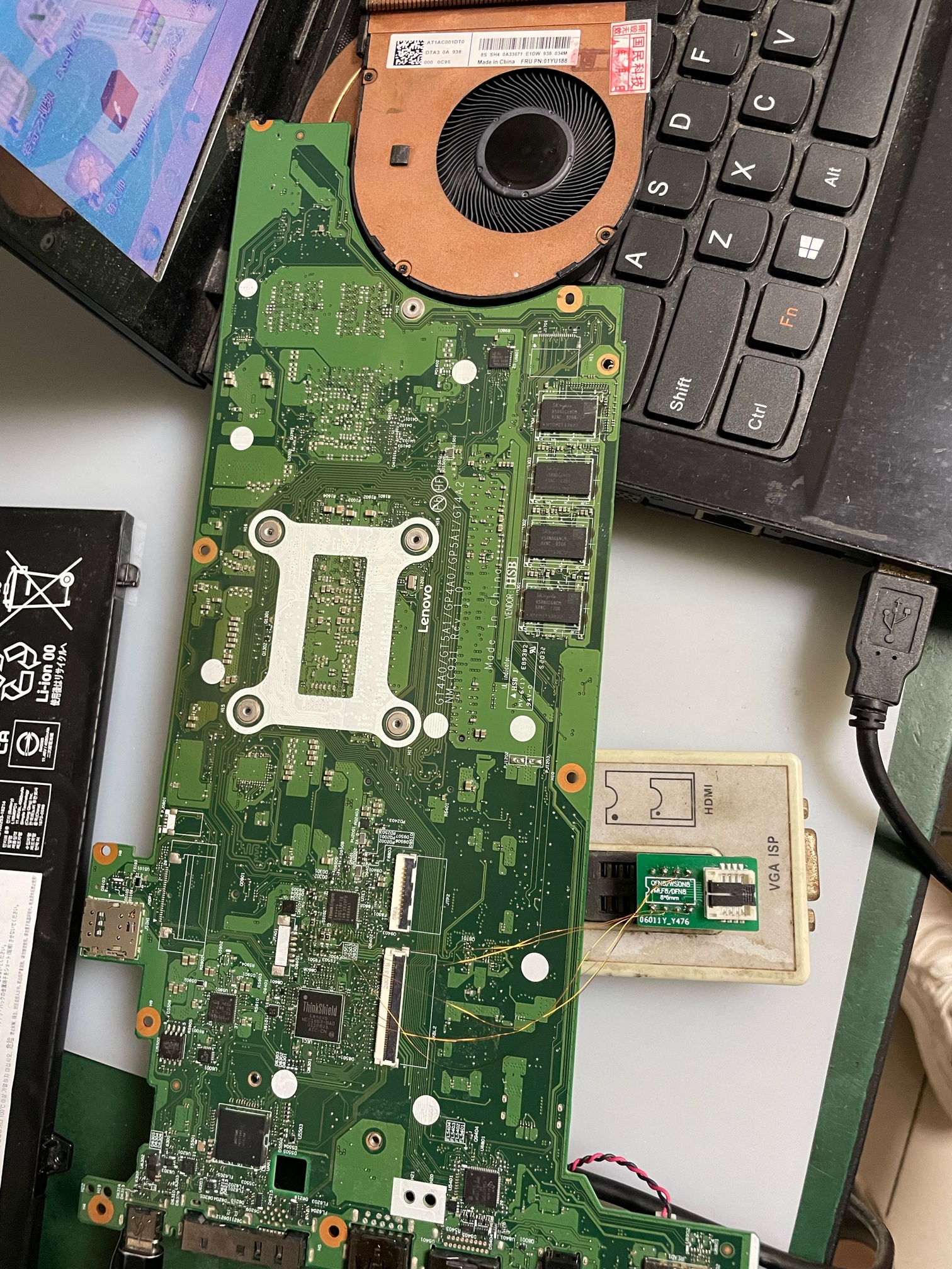

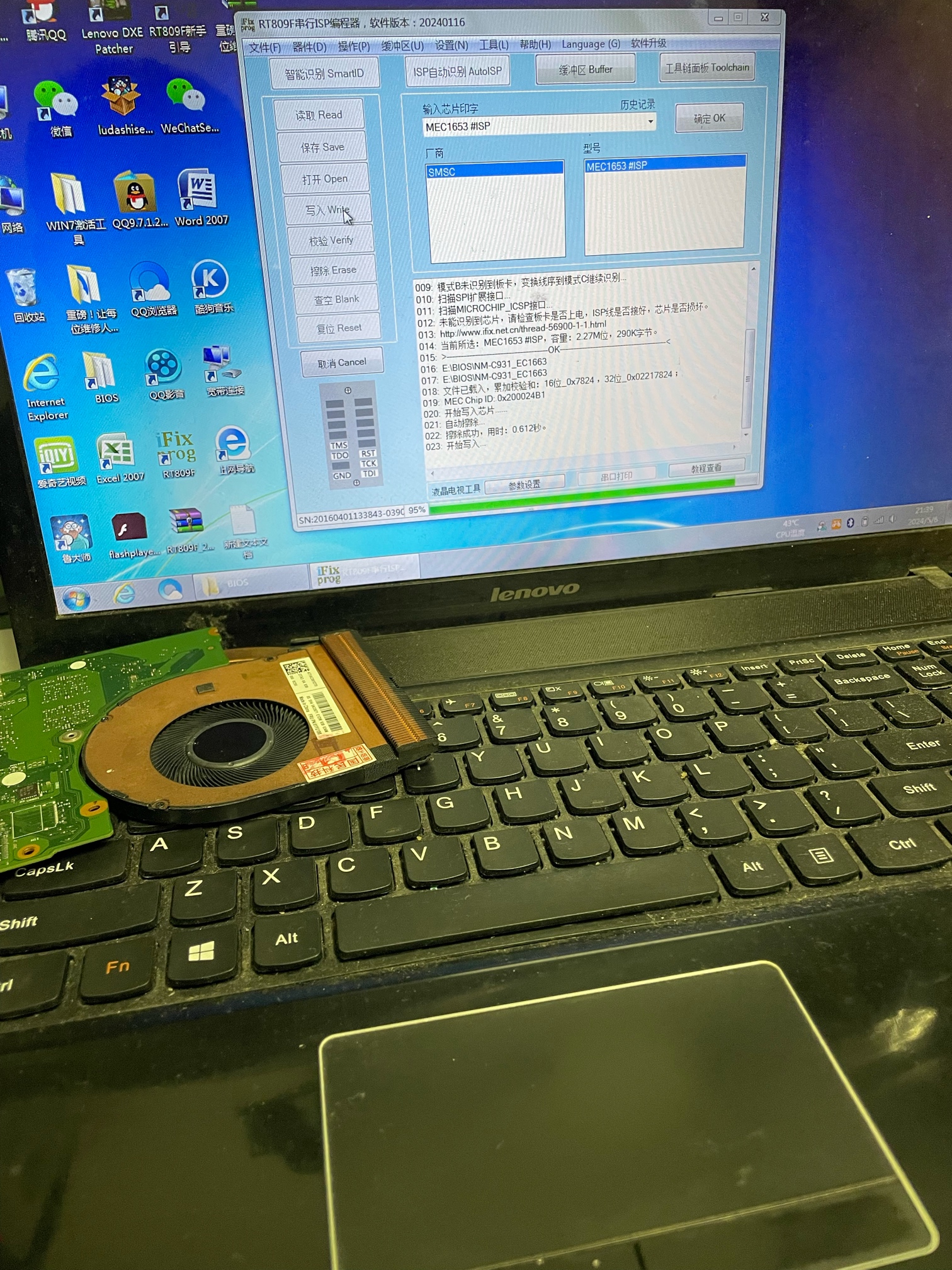

联想x390 t14 t490 x13系列,进bios如果出现锁。可以用rt809f/h编程器,刷入纯净的ec(ec是mec1663的型号)程序来解密。需要将ec_jtag_rst信号电阻上拉一下。

楼主分享一下EC和编程器的连接定义

意思就是刷了EC的程序之后直接就清空了   不要刷BIOS了是吧?

接DBUNG那里不用上拉电阻

感谢分享!怎么把这个电阻上拉?能否说明白点?能否将程序分享一下?

809F能刷 MEC1416吗?

楼主也出一个接线教程呗

RT809F 也能刷 强

楼主能出个详细教程 和飞线图 就完美了!!!!
