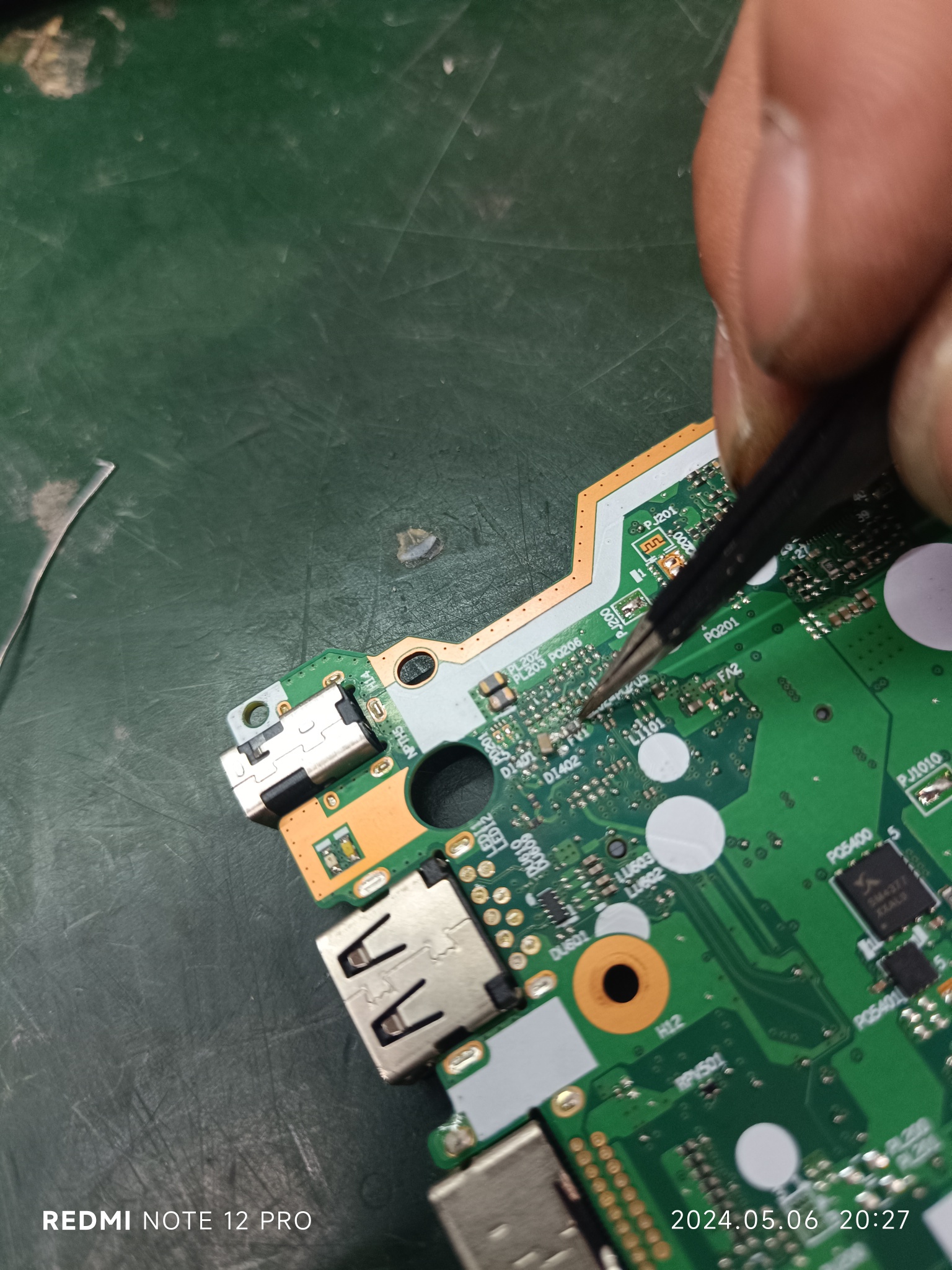

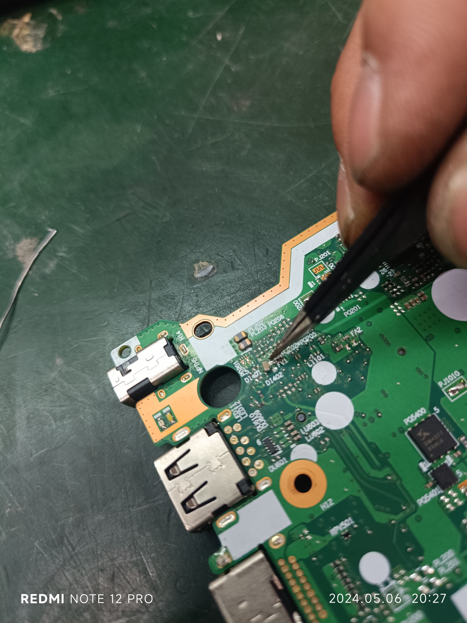

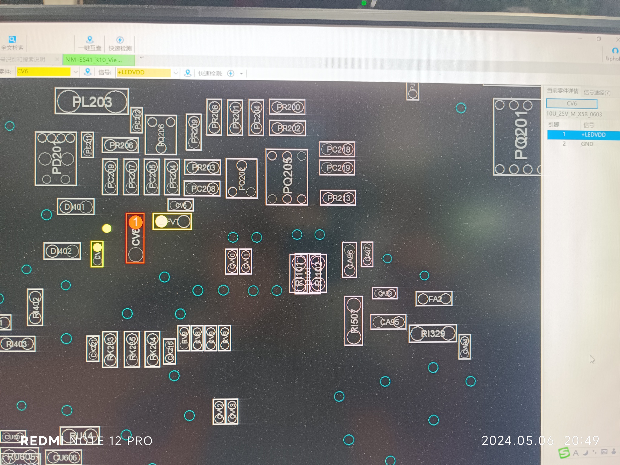

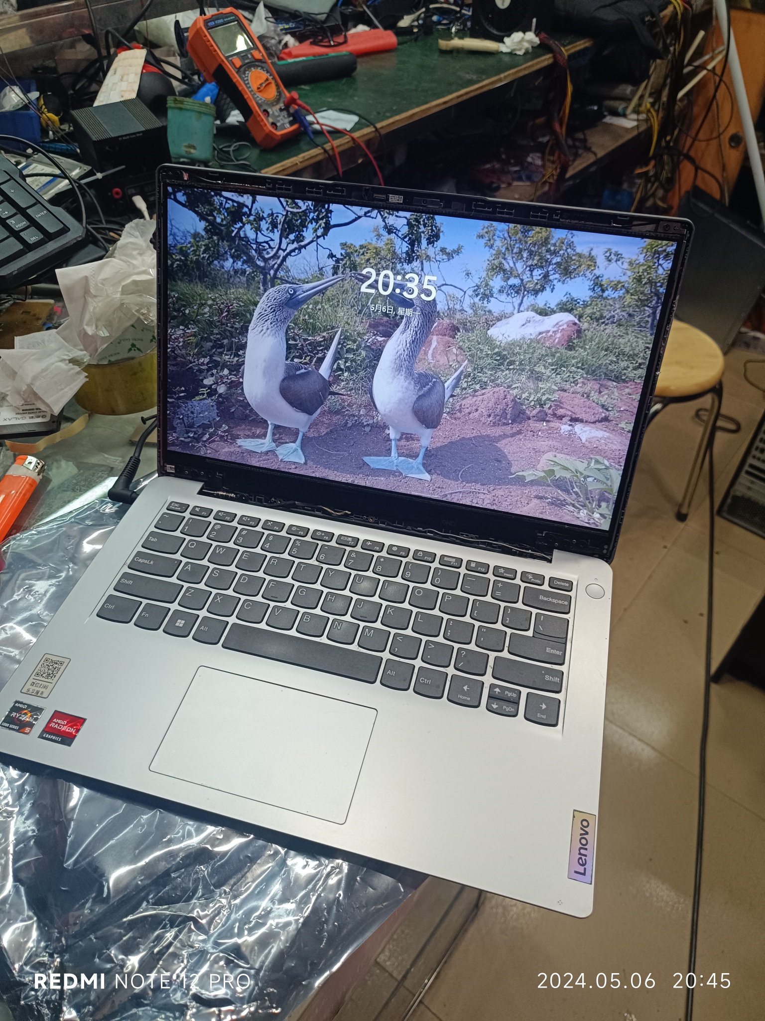

nm-E541 暗屏通病

大佬能分享点位图吗
