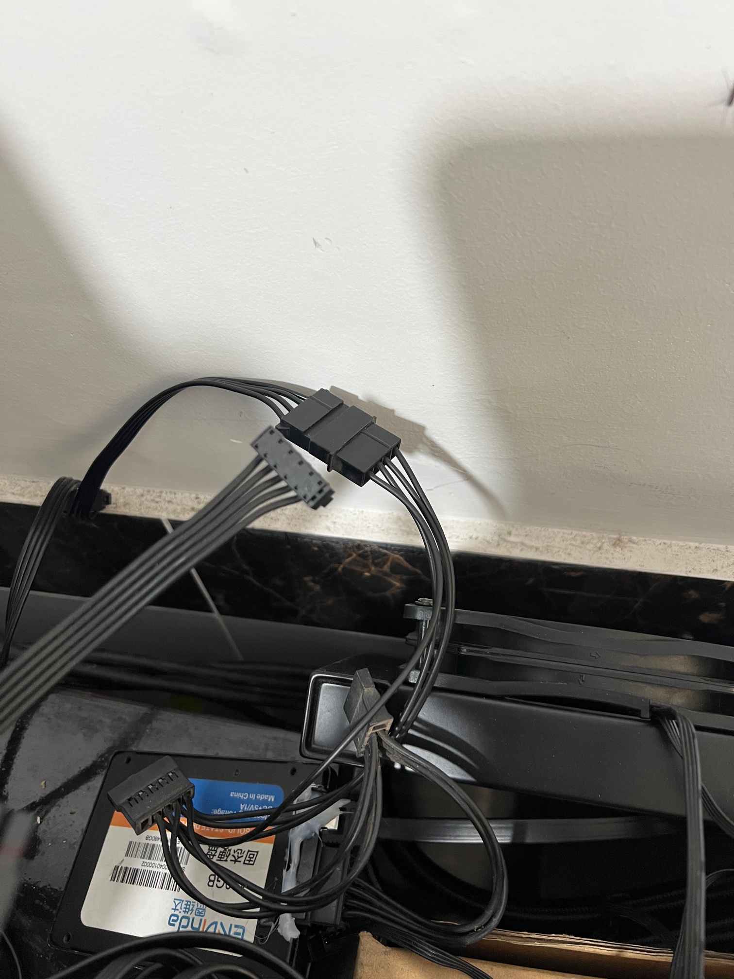

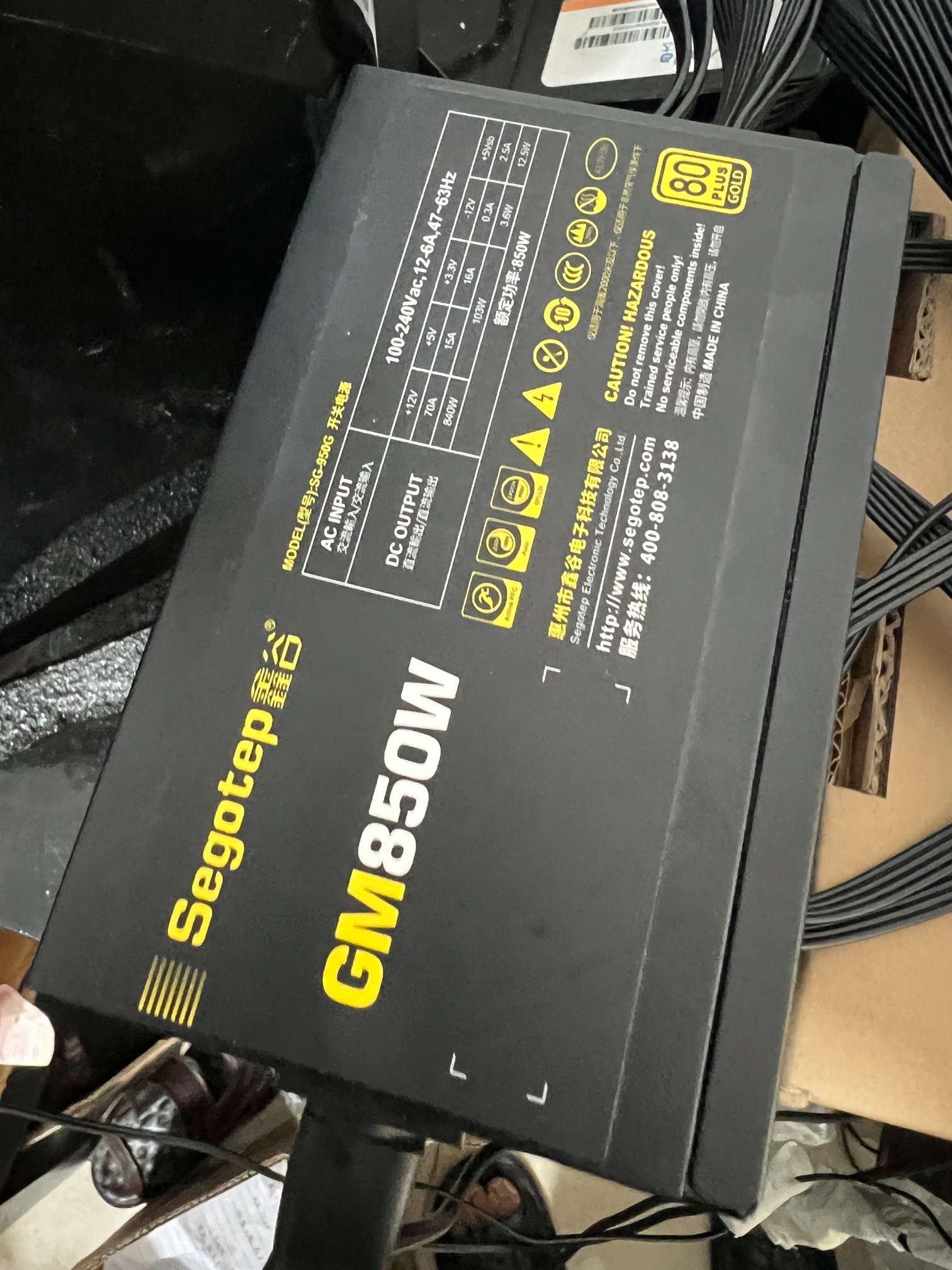

有人懂全模组电源吗,买了个二手插我的5线sata 接硬盘开不了机保护,用大4D线转接4线硬盘线就没问题,请问这个正常吗?
作者: 顺景电器    时间: 2024-5-4 13:00
把5线的3.3V断开就可以了。

这个理解,我想知道的是这个电源它正常吗
作者: 顺景电器    时间: 2024-5-4 19:19
leiwen007008 发表于 2024-5-4 18:45
这个理解,我想知道的是这个电源它正常吗
看表面就能看出故障?!我不会这个技能
其实你明白我开头说断开3.3V就正常这个原理没有?
