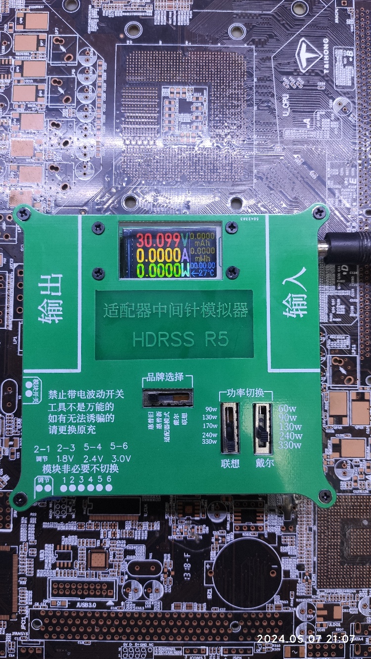

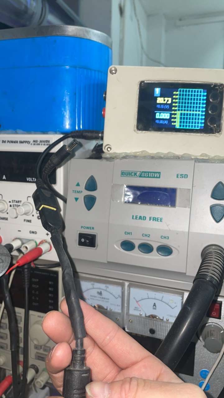

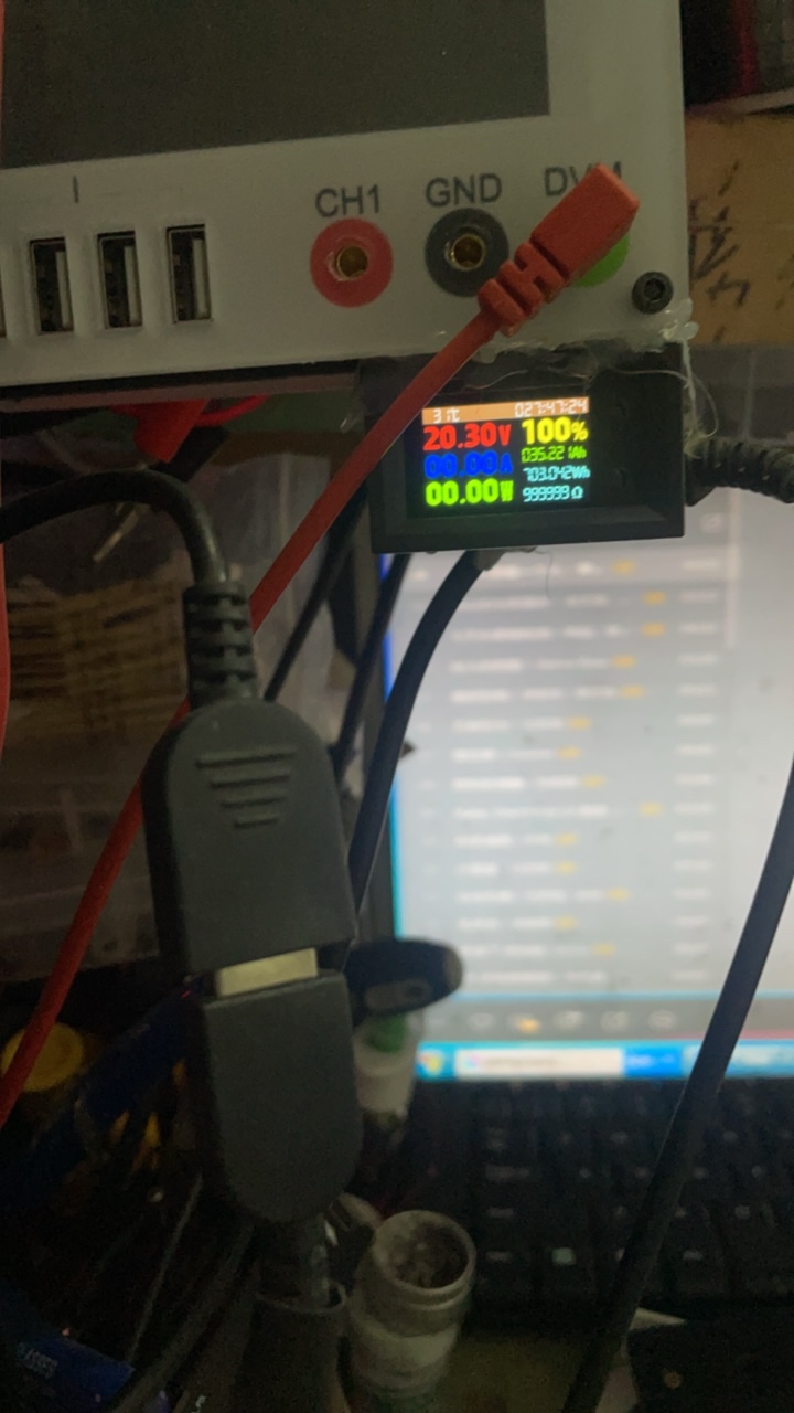

查看: 2212|回复: 15
拯救者300W方口电源头拆解
发表于 2024-5-3 21:20:35 | 只看该作者 回帖奖励 |倒序浏览 |阅读模式 来自: 湖北武汉 来自 湖北武汉
网上50元买了一个拯救者方口300W适配器,它的方口掘开了,为了修本充电方便,换了个头子很好用,
推荐
发表于 2024-5-3 21:25:29 来自迅维网APP | 只看该作者 来自: 贵州 来自 贵州
还不如买条线
回复 支持 4 反对 0
推荐
发表于 2024-5-4 11:26:14 | 只看该作者 来自: 中国 来自 中国
zxwzhm888 发表于 2024-5-4 11:01
楼主,请问电阻是多大的?
300W的8.6K
点评
谢谢,学习了。。。。。  详情 回复 发表于 2024-5-5 08:36
回复 支持 3 反对 0
推荐
发表于 2024-5-4 11:01:12 | 只看该作者 来自: 山东日照 来自 山东日照
楼主,请问电阻是多大的?
点评
300W的8.6K  详情 回复 发表于 2024-5-4 11:26
回复 支持 3 反对 0
推荐
发表于 2024-5-3 21:25:51 来自迅维网APP | 只看该作者 来自: 贵州 来自 贵州
10多块钱! 300 瓦的方口线
点评
线也有,主要是修好后放一边充电测试方便  详情 回复 发表于 2024-5-3 21:57
回复 支持 3 反对 0
推荐
发表于 2024-5-10 20:52:38 来自迅维网APP | 只看该作者 来自: 中国 来自 中国
这壳是又有螺丝又有超声波焊接
回复 支持 2 反对 0
推荐
发表于 2024-5-5 08:36:09 | 只看该作者 来自: 山东日照 来自 山东日照
谢谢,学习了。。。。。
回复 支持 2 反对 0
推荐
发表于 2024-5-4 11:28:29 | 只看该作者 来自: 中国 来自 中国
xiaobei2015 发表于 2024-5-4 09:59
请问之电阻是多大的?
阻值是8.6K
回复 支持 2 反对 0
推荐
发表于 2024-5-4 09:59:59 | 只看该作者 来自: 湖南郴州 来自 湖南郴州
请问之电阻是多大的?
点评
阻值是8.6K  详情 回复 发表于 2024-5-4 11:28
回复 支持 2 反对 0
推荐
发表于 2024-5-3 21:57:22 | 只看该作者 来自: 湖北武汉 来自 湖北武汉
H55 发表于 2024-5-3 21:25
10多块钱! 300 瓦的方口线
线也有,主要是修好后放一边充电测试方便
回复 支持 2 反对 0
推荐
发表于 2024-5-13 21:11:08 来自迅维网APP | 只看该作者 来自: 北京 来自 北京
还能这样接出来,然后再那边再接一个出来看电流
回复 支持 1 反对 0
11#
发表于 2024-5-11 09:32:48 来自迅维网APP | 只看该作者 来自: 广东湛江 来自 广东湛江
楼主的探索精神值得学习
回复 支持 反对
12#
发表于 2024-5-11 09:34:28 来自迅维网APP | 只看该作者 来自: 广东湛江 来自 广东湛江
感谢楼主的分享
回复 支持 反对
13#
发表于 2024-5-12 03:55:37 来自迅维网APP | 只看该作者 来自: 广东广州 来自 广东广州
改好了要处理好了!就怕短路了!
回复 支持 反对
14#
发表于 2024-5-13 21:02:36 来自迅维网APP | 只看该作者 来自: 北京 来自 北京
接个转接头出来看电流
回复 支持 反对
16#
发表于 2024-5-22 23:30:11 来自迅维网APP | 只看该作者 来自: 中国 来自 中国
综合板子
回复 支持 反对
17#
发表于 2024-7-2 07:51:48 | 只看该作者 来自: 湖北武汉 来自 湖北武汉
检修顺序不错
回复 支持 反对
