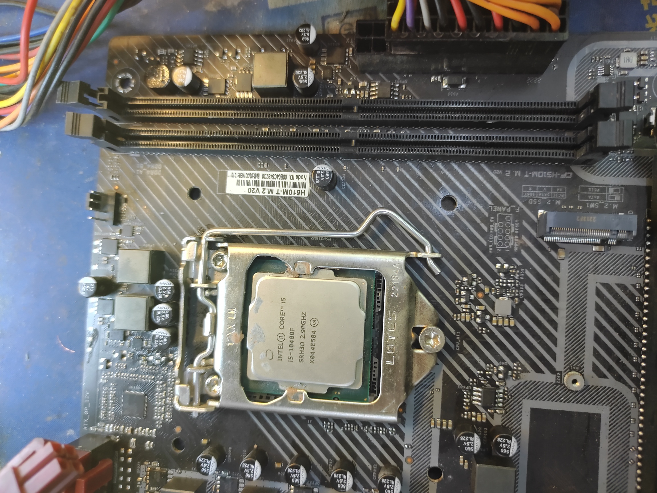

因为没有电路图走了很多弯路,七彩虹的供电极为简陋,就差一坨锡连接一个pwn电路上了。互连电路为vccsa vccio0 vccio1三个互连。ccst和vccstg 通过两个场管分连。真的跟V星没法比。今天这个主板就出现有个场管导电差导致供电不足。 不装cpu vccst电压正常 安装上电压被拉低。没有电路图 一直以为是电感测电压。没想到七彩虹搞这出
