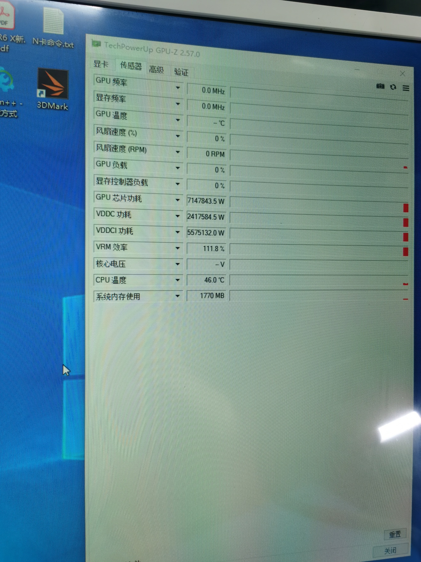

最近遇到挺多片这样的580,都是一样的故障。
手上这片华硕小猛禽初始故障是卡B2,电压全。核显测试单独B0报错,这不符合常理,按理说北极星系列显卡显存报错是整个通道报错而不是单独一颗报错的,抱着试试看的态度,把原先三星FC显存换成FB,再次上机可以点亮,显存测试也通过。
但是进系统打不上驱动,代码43,查看GPUZ传感器那栏看到功耗几百万瓦,按照正常维修逻辑是检查BIOS是否正确,刷了几个之前好卡备份的一样型号的卡的BIOS进去无一例外都是一样的问题,再次尝试刷白牌BIOS也是一样的故障。再次根据经验把主控附近的一个与门换了也是一样(之前看过IR 3567B主控的卡同样故障更换背面与门好的案例)。
后来第三板斧,分析之前单独B0报错有可能是核心端虚焊而换了显存导致暂时不报错,加焊一把核心还是一样的故障。放到第二天测试依旧显存不报错,几乎可以排除核心虚焊。目前猜想有可能会不会是FB跟FC混搭出现这个问题,无奈手上没有FC显存了,只有一堆FB,但是全换成FB也是太麻烦了点
这是遇到第三张这种故障的580了,两张是迪兰的,没想到华硕也让我遇到了。尽管目前580已经没多大维修价值了,但是遇到了好几张同样问题的卡而修不好,作为维修佬真的激发了我的求知欲,求大神修过此类故障的指个维修思路,感激不尽!

a卡这个没打上驱动是这样的,没有功耗检测电路。

修好没得?我有个是正常点亮不花屏,也是代码43,扫了显存,快扫不报错,正常扫全部报错。。
