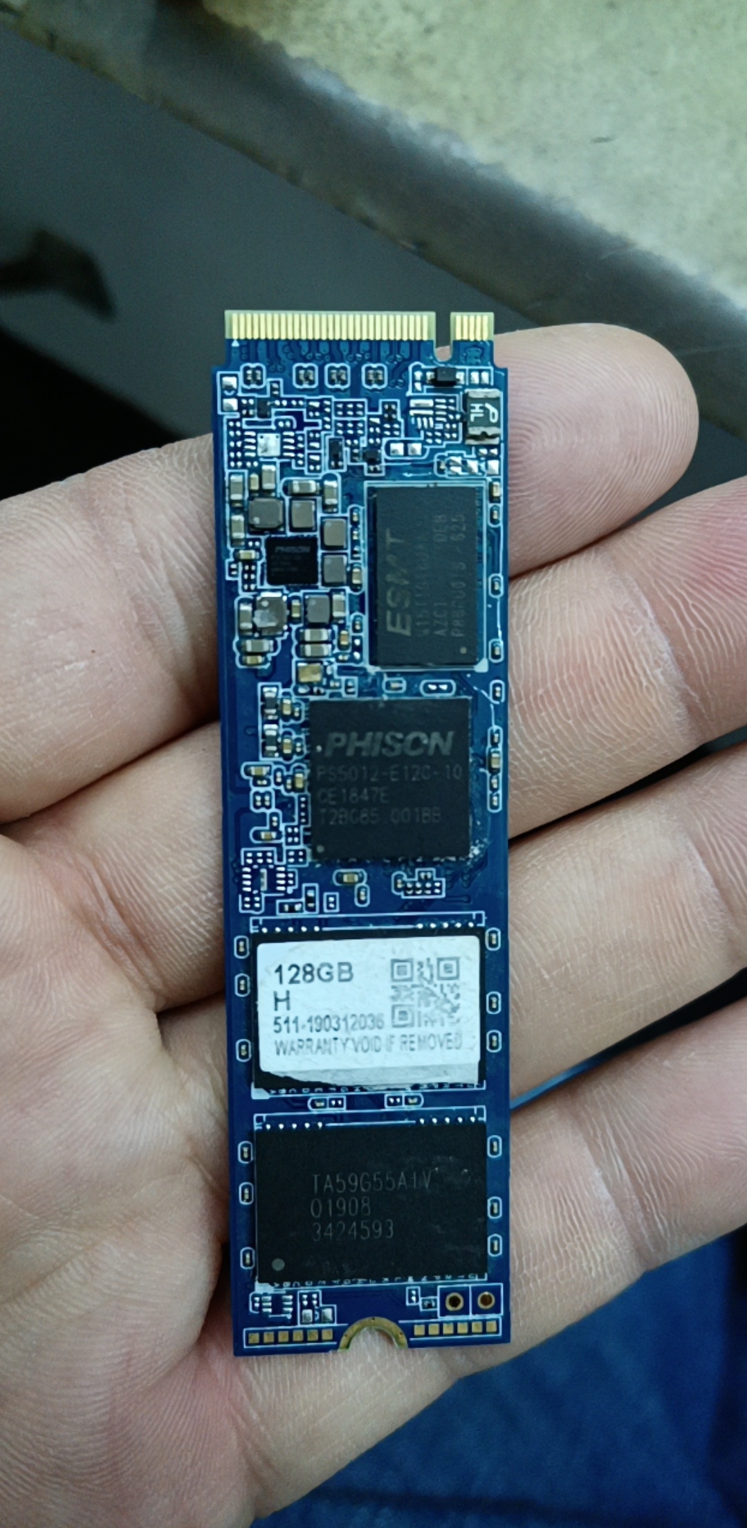

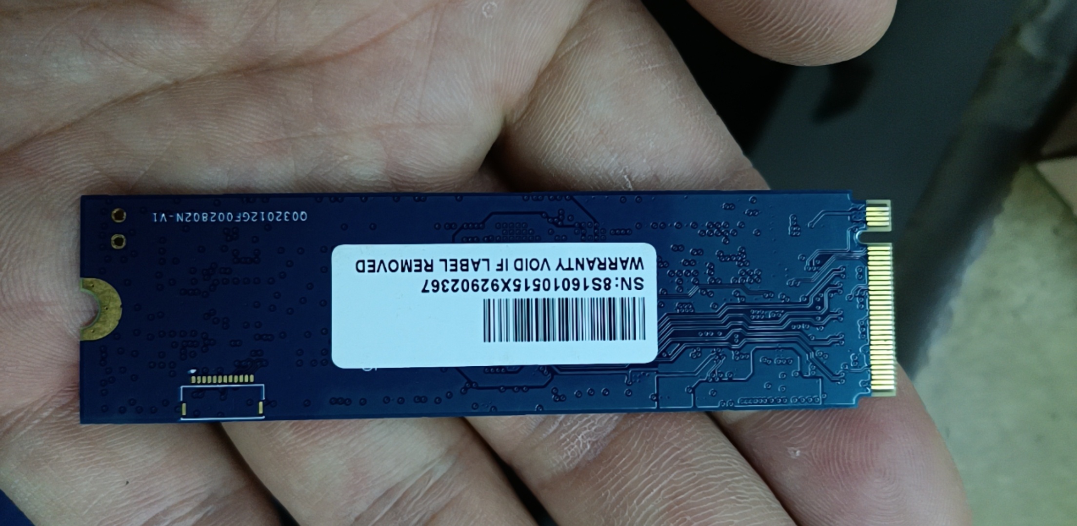

标题: 联想X800 NVMe128GB开卡 [打印本页]
作者: 痴迷电脑    时间: 2024-4-29 09:36
标题: 联想X800 NVMe128GB开卡
本帖最后由 痴迷电脑 于 2024-4-29 09:39 编辑
主控是群联PS5012-E12
没有这个开卡软件
经id检测有图
各位大侠谁有吗
作者: lxzg    时间: 2024-4-29 18:28
需要治具的,无法开卡。但是可以拆颗粒做其它DIY主控的SSD或U盘
作者: hexie774    时间: 2024-4-29 18:57
这个别想了、、、
作者: 兴宝电脑    时间: 2024-4-29 21:25
感谢楼主分享
作者: n1234567    时间: 2024-4-30 00:12
你能从工厂拿到软件跟数据才能开卡
作者: 痴迷电脑    时间: 2024-4-30 08:16
学习啦谢谢
作者: 小修修个    时间: 2024-4-30 21:15
作者: lyzx21    时间: 2024-5-1 20:09
期待开卡工具
作者: u1545703    时间: 2024-5-21 07:56
遇到了什么情况要开卡?
