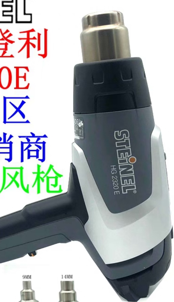

作者: laowu8788    时间: 2024-5-12 11:08
李传斌7777 发表于 2024-5-12 09:37
等楼主更新教程
啊 已经换好了,两种方法,1 买BGA专用风嘴。使用BGA拆焊台拆槽子。2 ,买个工业热风筒,装修用的那种,吹瓷砖热缩管的大炮筒风枪,100元左右的就可以。用那个东西也可以轻松拆下。
