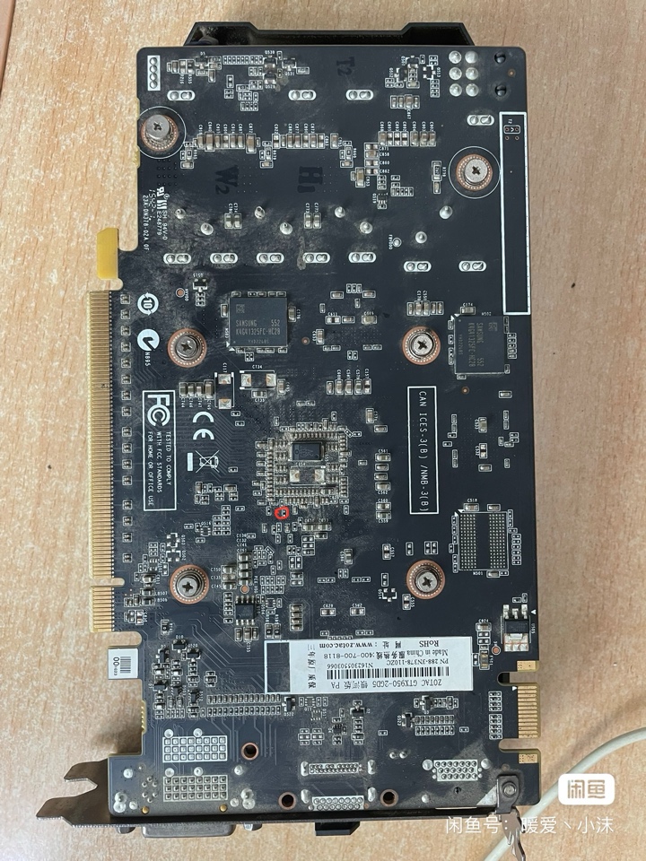

索泰GTX950银河版显卡掉了个电阻,哪个大佬手上有这个卡的帮忙测一下大小,谢谢!

这个电阻40.2k
