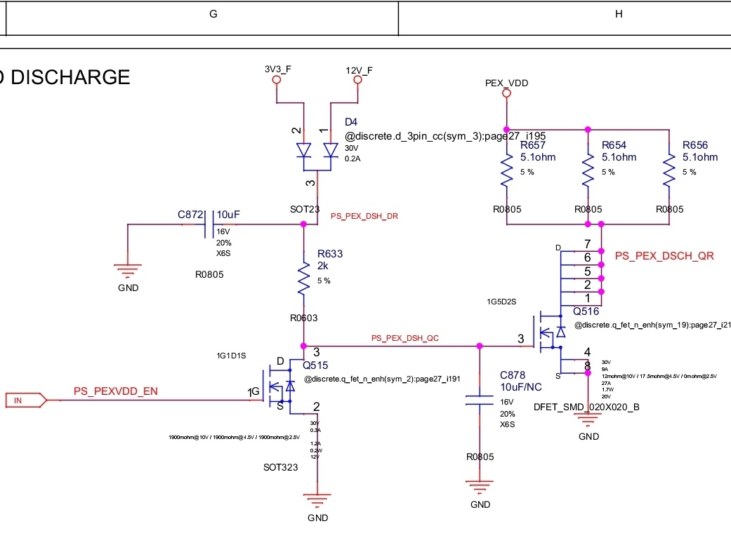

1060这部分电路是干嘛的
发表于 2024-4-27 09:09:26 | 只看该作者 回帖奖励 |倒序浏览 |阅读模式 来自: 福建漳州 来自 福建漳州
为什么显卡有的有装有的没有装

保护电路

这就是常见的保护电路

放电电路来的。相当于PS_PEXVDD_EN信号来控制Q515这个N  MOS,如果开启信号没了就会导通释放。C872是为了快速吸收3V3_F和12V_F的残余电荷,D4是防止回流,R633是控制释放的流量
大神啊 但是为什么p106上面q515没装呢 开机直接把pexvdd拉低

只是q515没装吗,q516呢

Q516有装 拆了q516 pexvdd有了只有0.7v
