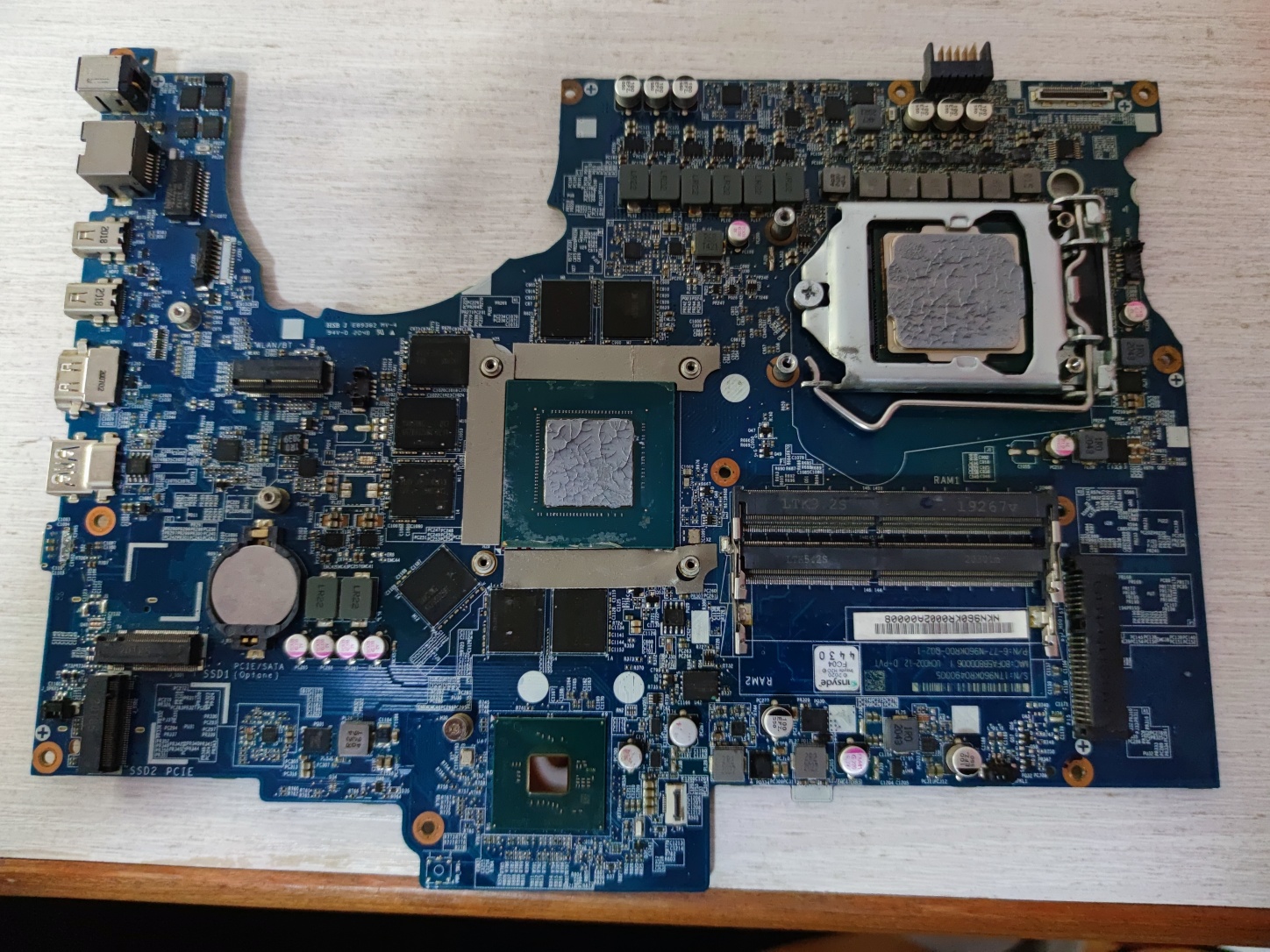

标题: 神舟tx9 3070显卡开机进系统的时候掉电,进bios不掉电

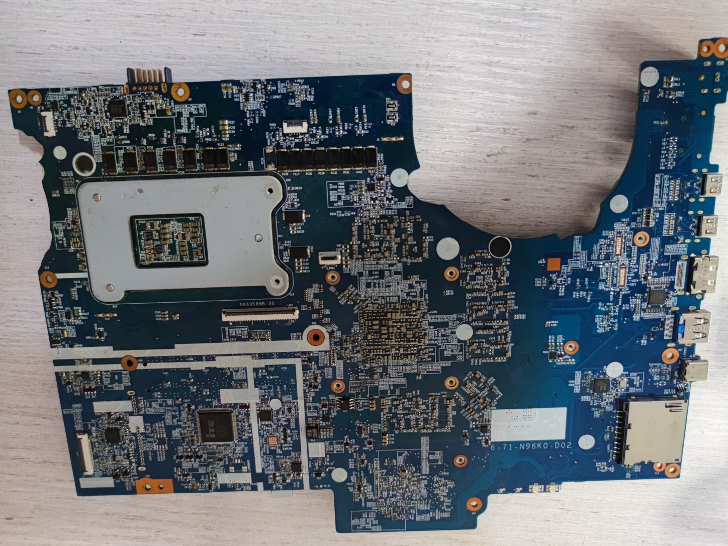

这机器研究好几天了,各种供电都有,用电池可以开机,用电源有时候能开机,有时候又不行,用电源和电池同时可以开机,但是电源和电池之间会频繁来回切换,没办法只能来求助了

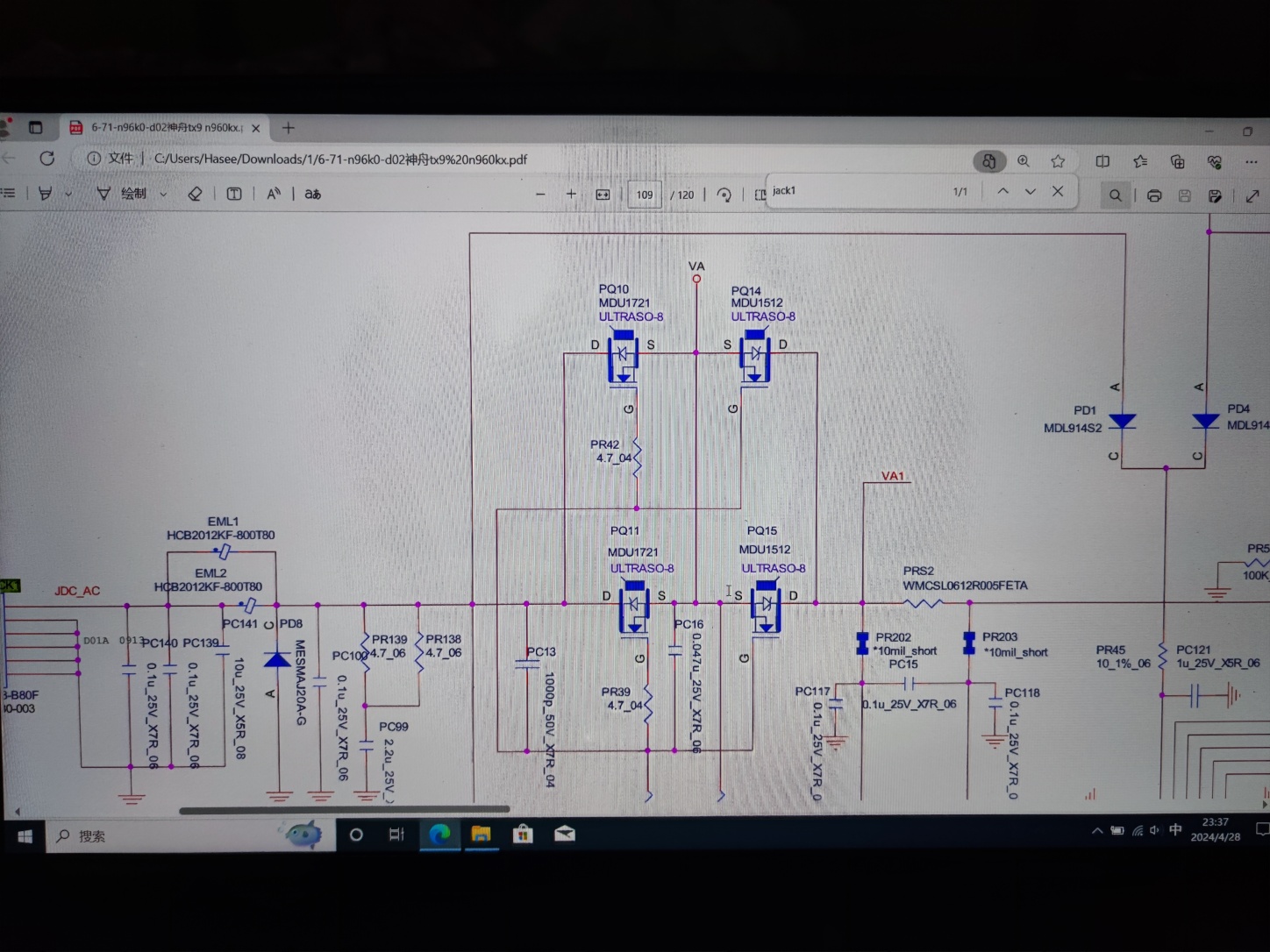

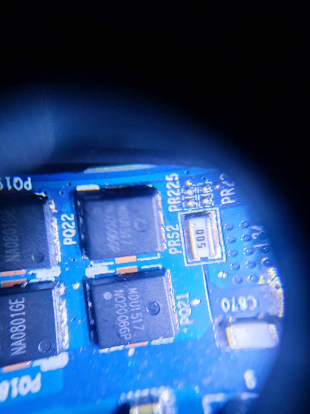

作者: VXHV3dVU    时间: 2024-4-29 00:15
终于让我找到问题了,开机的时候量了保护隔离电路,电压开机的时候会降到17v然后断电关机,以为是隔离管的问题,准备好了要换隔离管了,但是又不知道哪个坏了,突发奇想正好有个热成像,用热成像照开机的时候电源口50多度,当时还在想这电源口怎么这么高的温度,仔细一看电源接口那里烧了,接触不好导致高负载电压会降低,等抽时间补下焊就ok了,这么一台机器修了有半个月了,先是开机进系统黑屏断电,查出来usb电容短路导致的,后面还是会断电,这次是电源接口的问题
