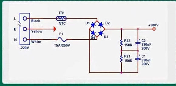

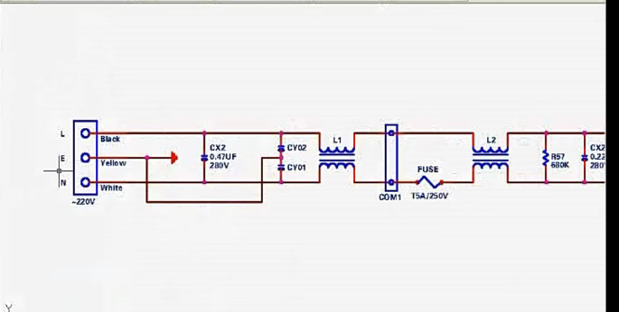

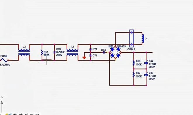

台式机ATX电源高压部分:图1为山寨版,省去了一级和二级EMI电路,省去了PFC电路,图二和图三是正规的电路图
