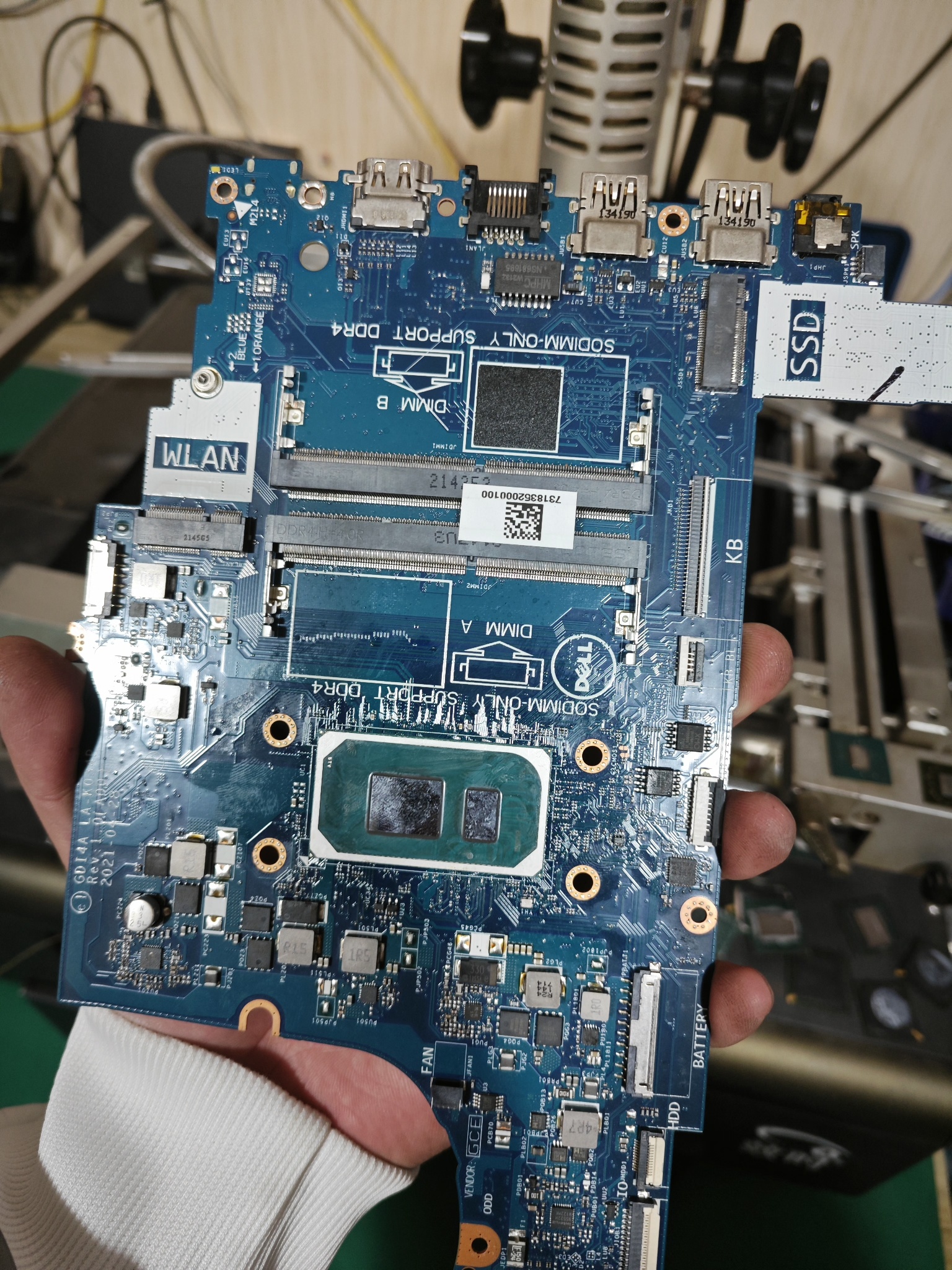

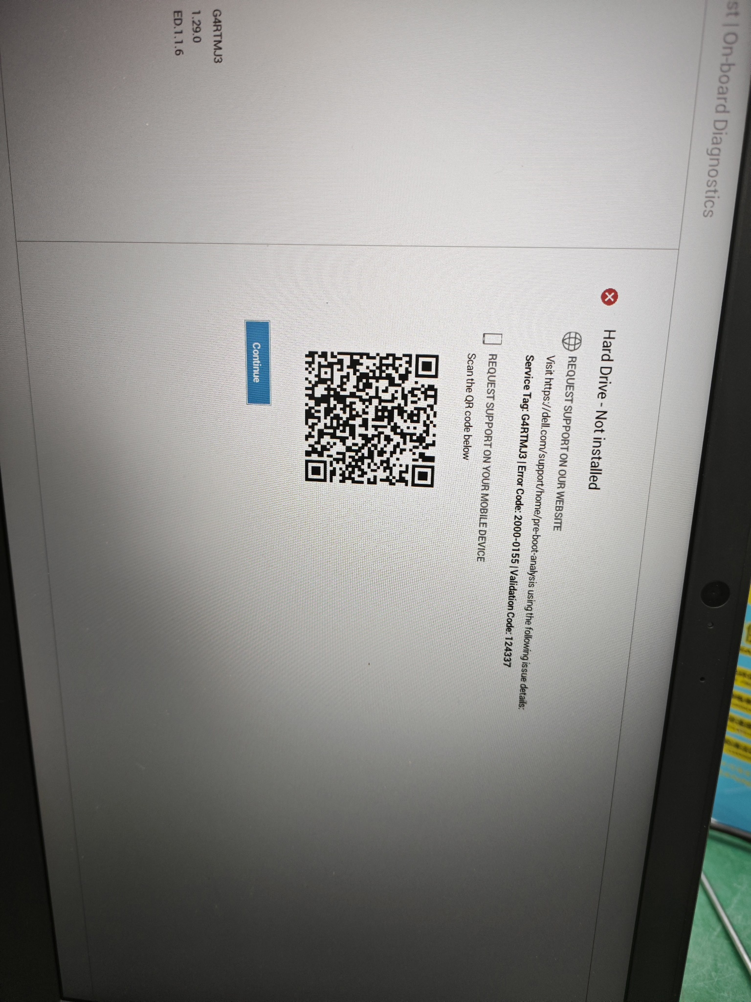

这个要怎么搞呢。有遇到的吗?

原来问题就是不认硬盘,重植以后故障没变吗,也不说清楚,就问

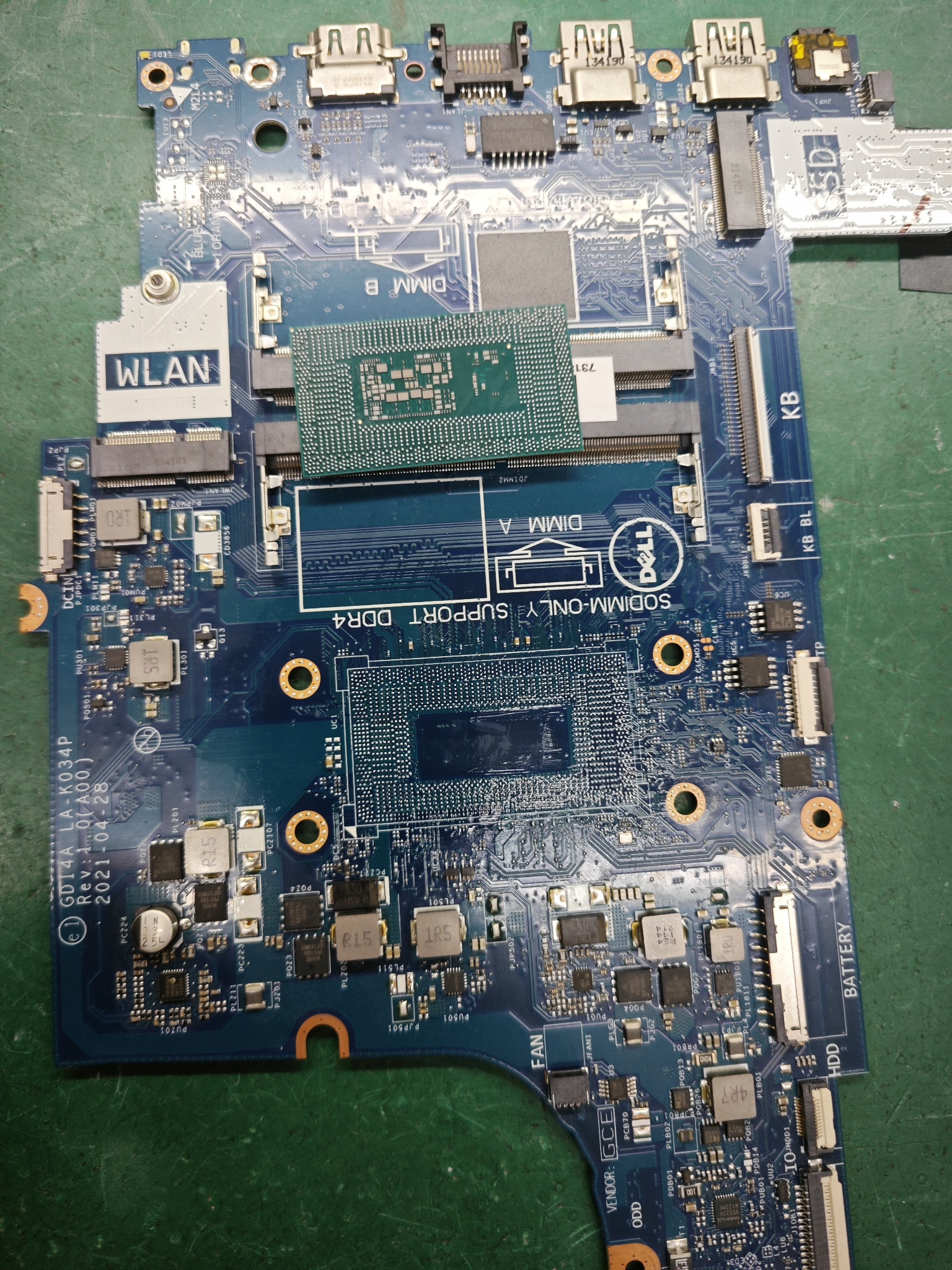

作者: wlpdexunwei    时间: 2024-4-25 22:15
我也遇到过,声音破音,重植后声音正常了,  用了几天拿回来了,再重植后也出现不认硬盘了,连做几次都不认硬盘

作者: qihaifeng577    时间: 2024-5-14 16:48
原来就是没有声音问题。现在是没有硬盘了

作者: cao4290011    时间: 2024-7-9 17:08
我的更无语,本来不触发的,刷了BIOS亮机了但不认SSD了。你是不是动了BIOS哦,不能刷8M的,刷了硬盘就没了
作者: cao4290011    时间: 2024-7-9 17:09
找人买了 试了所有BIOS都解决不了
作者: cao4290011    时间: 2024-7-9 18:34
大意了,还是CPU虚焊了
