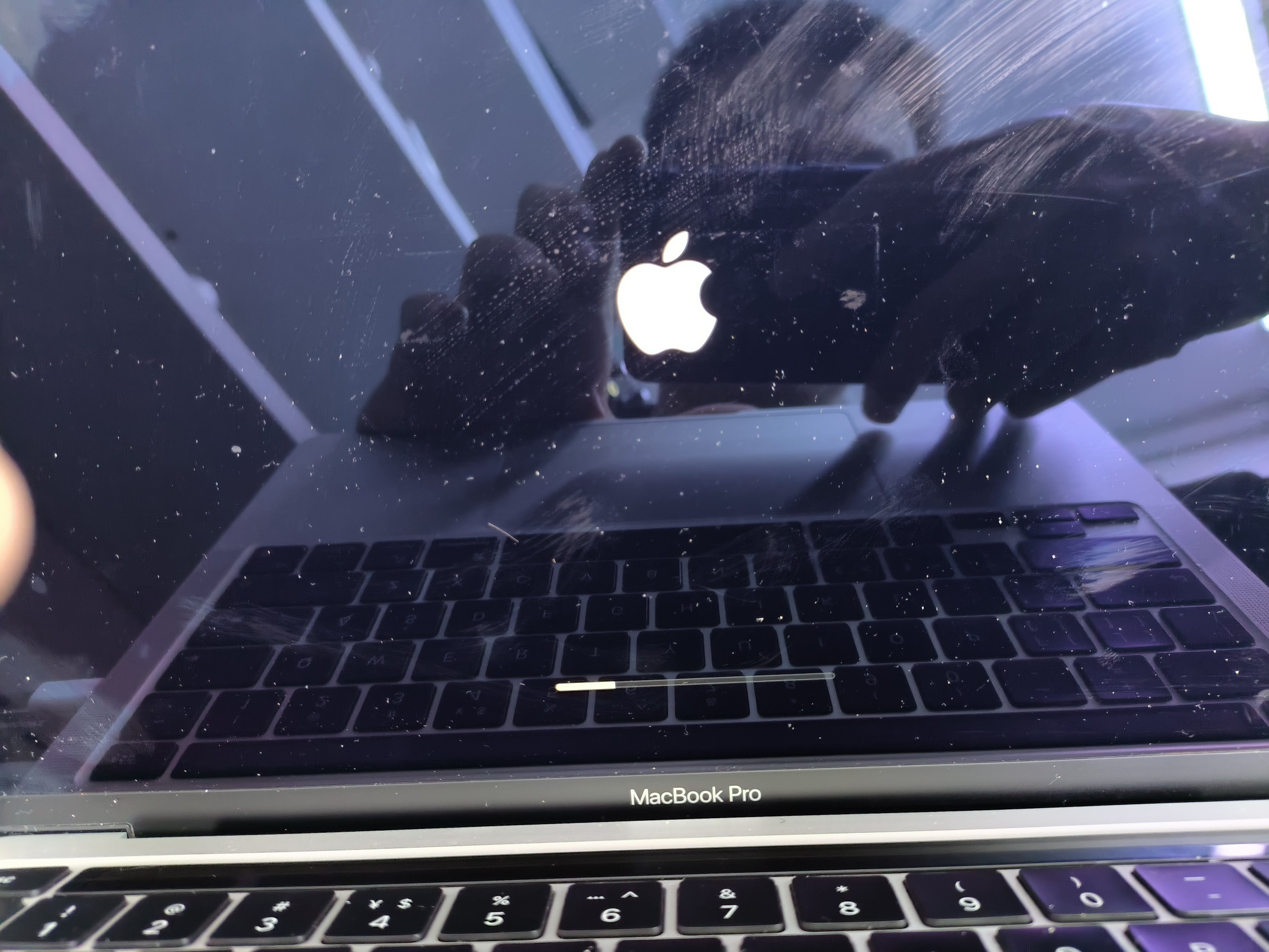

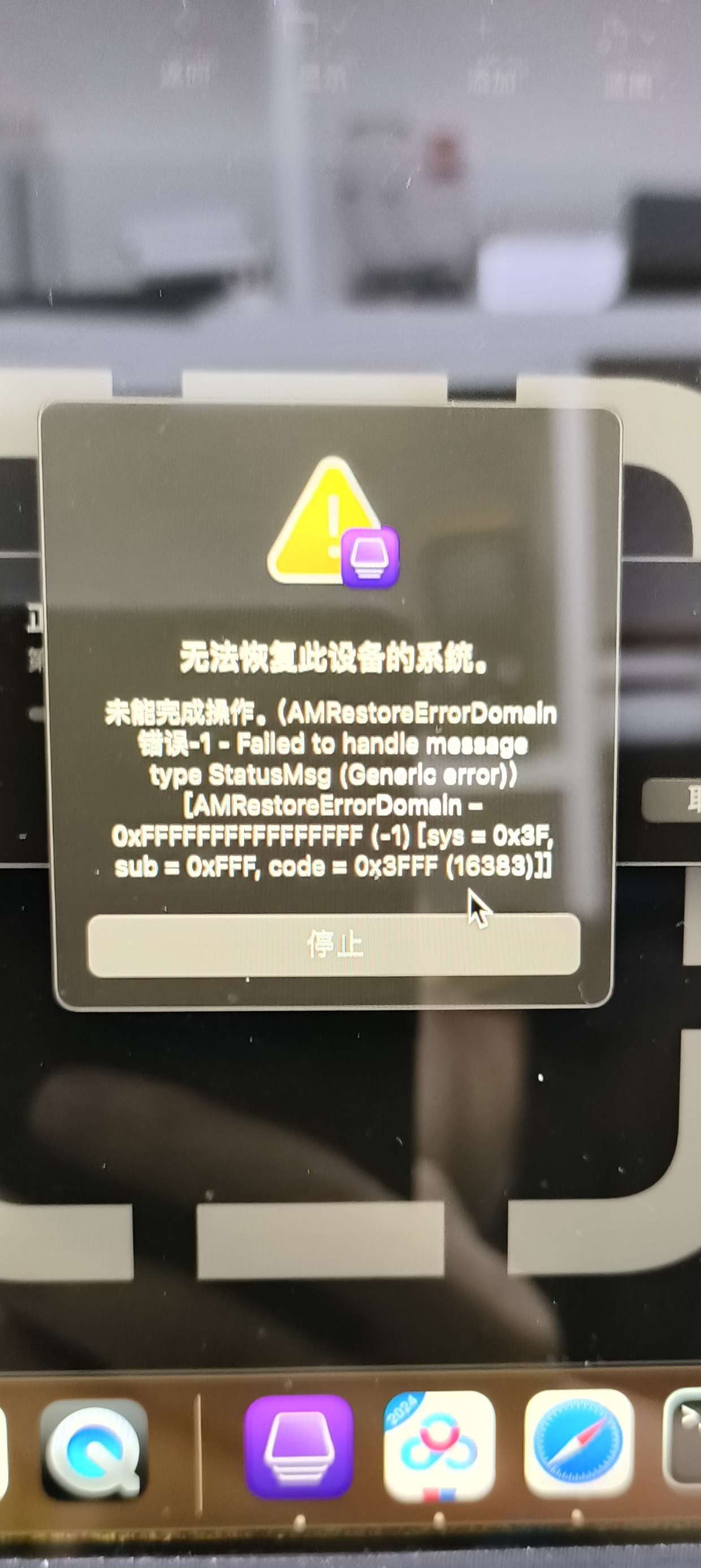

原始故障是接口处进水,主板座子烧了,touchbar也烧了,主板不供电。

作者: 游医    时间: 2024-4-24 21:01
可能是你机器的T2芯片程序有问题,可以DFU刷T2,然后下载最新的系统,不是恢复机器出厂的系统,具体操作可以度娘

作者: 刘飛    时间: 2024-4-27 19:34
一般是屏可以亮,touchbar也换了。

作者: thinkhelp    时间: 2024-4-28 00:41
触控板单元电路出故障,会报错-1

作者: 刘飛    时间: 2024-4-29 10:43
主板换到另一台机子上问题依旧
,触控有反馈,屏幕走进度条,刷机14系统20%报错,13-12系统80%报错。
作者: 13181541431    时间: 2024-4-30 19:35
刘飛 发表于 2024-04-29 10:43
主板换到另一台机子上问题依旧,触控有反馈,屏幕走进度条,刷机14系统20%报错,13-12系统80%报错。
强制dfu用另一个电脑连他刷机刷完直接就是激活界面m1刷机跟手机差不多刷完就开机激活
