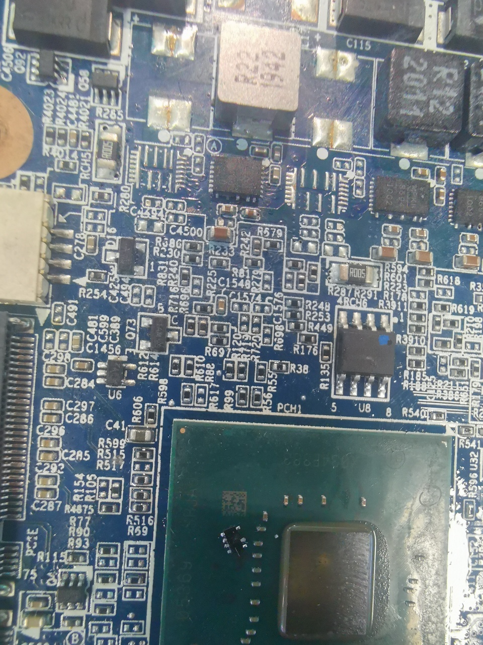

【机型】机械革命Z3 AIR 版号:GK5MP5X

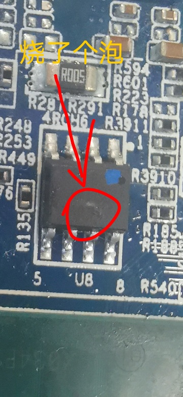

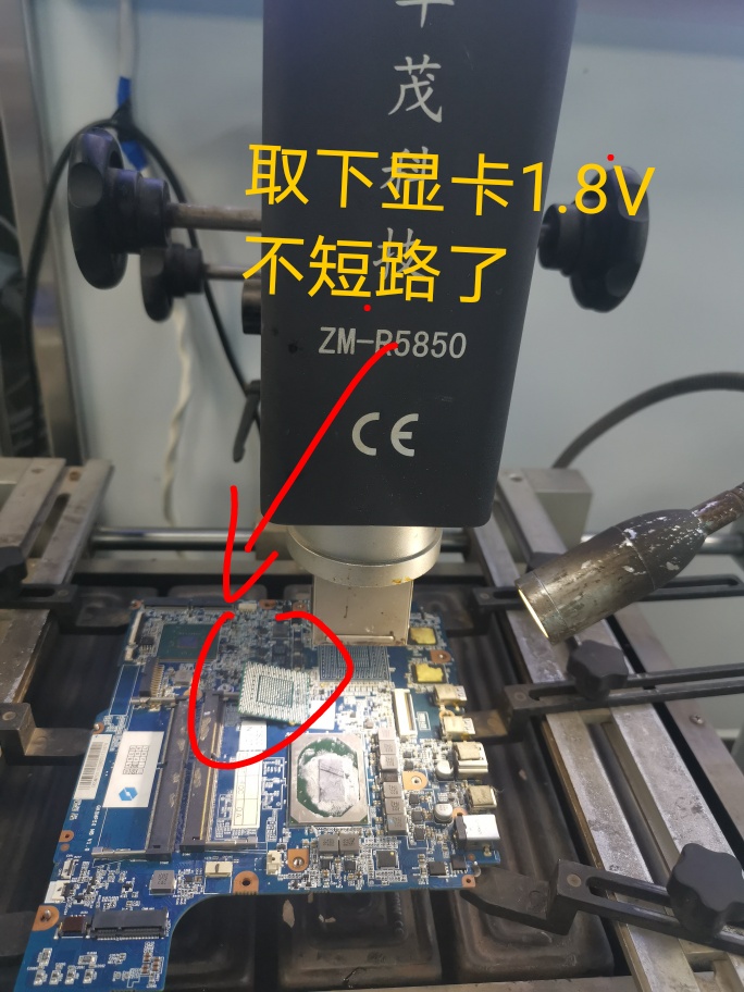

【原始故障】显卡供电,显卡BIOS 8脚供电的1.8V短
路,把这拜把子兄弟给一起烧了,由于这
个BIOS容量只有1MB,且个头比南桥BIOS
小一些,供电也只有1.8V,很不好早
【求助解惑】能不能用南桥BIOS写入显卡数据之后,把
8脚翘起来飞一个3.3V的供电?
】谢谢大家的发言建议

作者: sxmymx    时间: 2024-4-24 09:28
换成2M的大Boos,从另外一个BIOS飞了个3.3V的供电,开机键盘灯亮,外接、内屏都不亮,貌似这个改良
方案行不通
作者: cddm    时间: 2024-4-24 09:33
想也知道不行啊 一般来讲供电是多少spi电压就得多少 显卡能提供给BIOS3.3么

作者: myschool    时间: 2024-4-25 13:03
把显卡bios放入主板bios中试一下,这样就不需要显卡bios芯片了
作者: 小阳电脑维修    时间: 2024-4-25 13:10
从台式机显卡上拆BIOS芯片过去,容量一致,刷入对应的程序就可以了。
