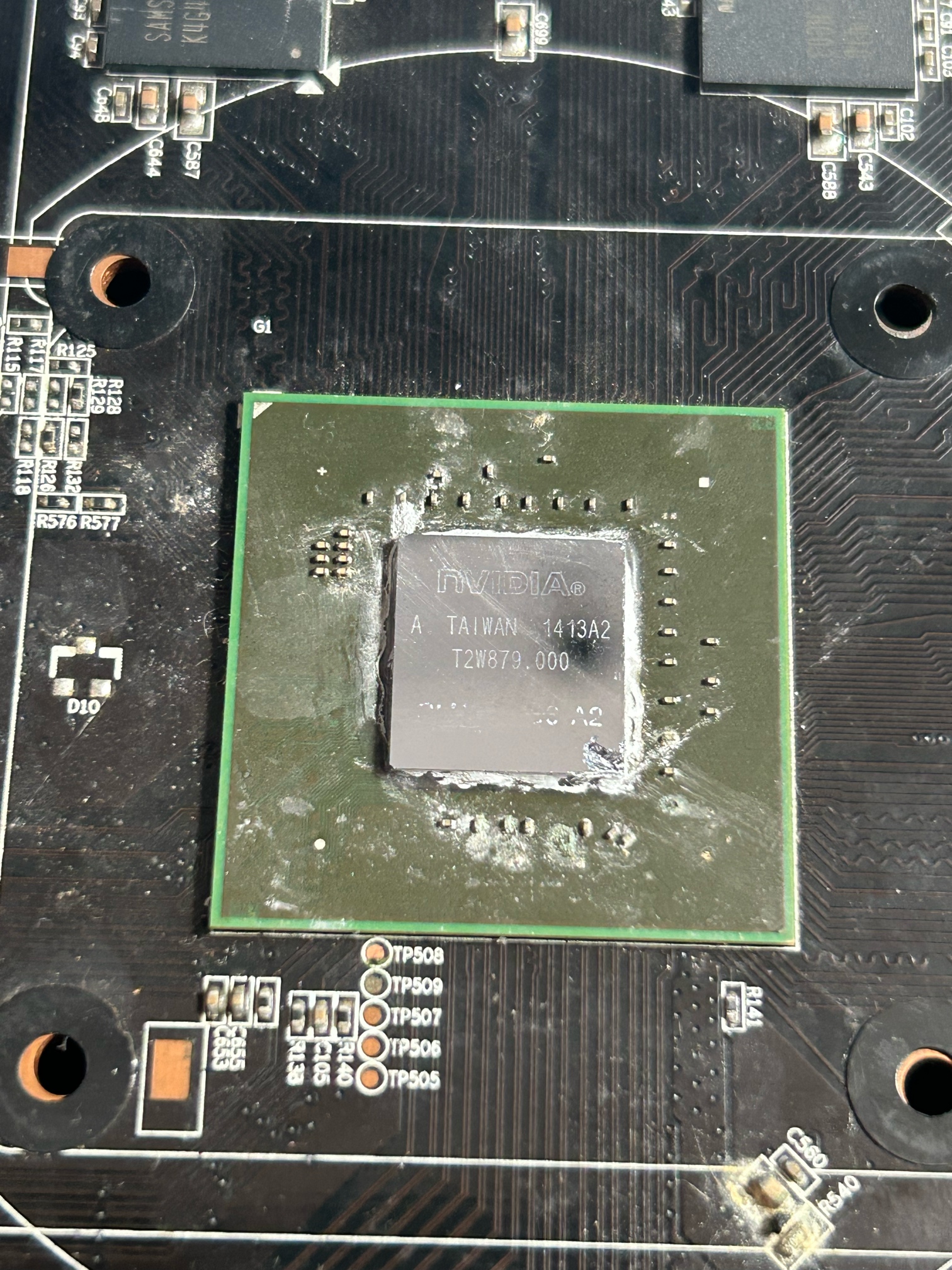

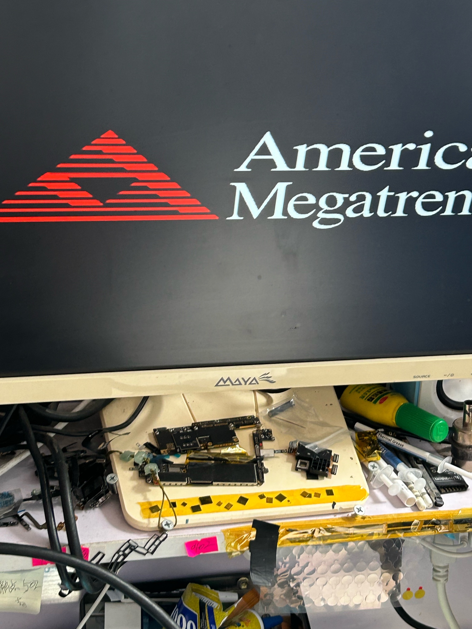

750ti 放久了不开机,半年前搞了一下不行,潜水半年学了下原理再来搞,但是核心已经被杂物搞破了,当时拆了没打算修好的,结果换了核心供电ic后开机了,震惊。核心都干碎了,还能亮

核心外面是一层保护壳,核心在下面没有坏。
作者: 卖电脑的小快乐    时间: 2024-4-23 13:10
核心是模块化设计的,能亮走大运,不亮情理之中。破损的多多少少会有功能性问题

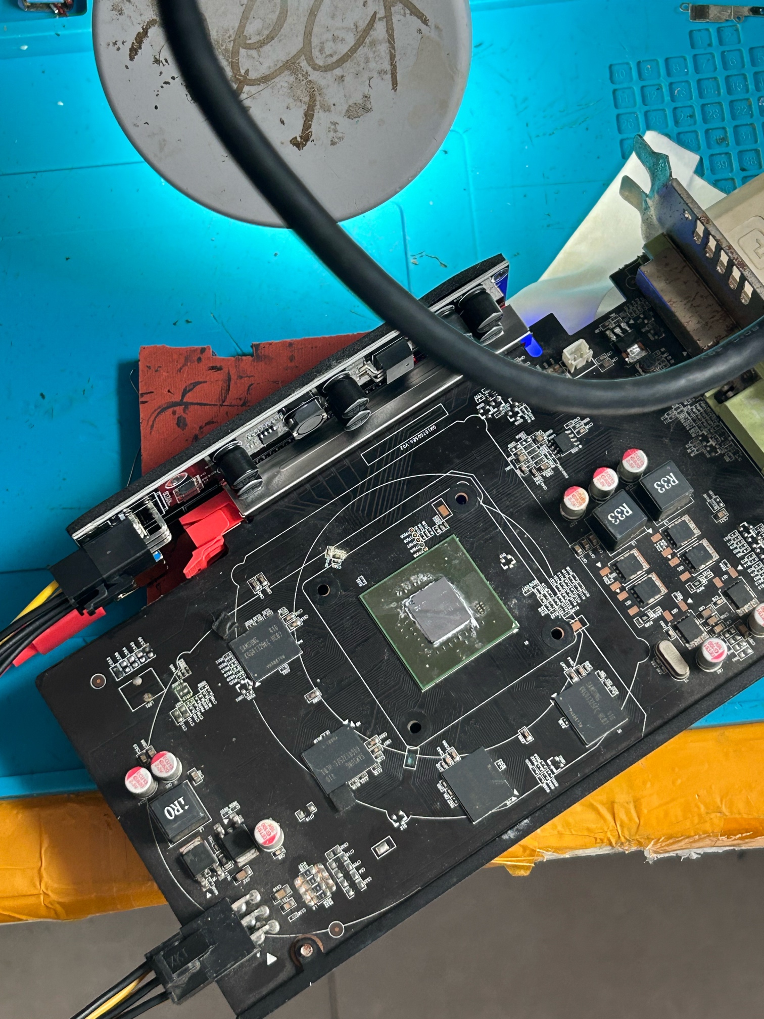

作者: 西北の窗    时间: 2024-4-23 19:31
又黑了,核心供电有,显存供电也有,有没有思路
