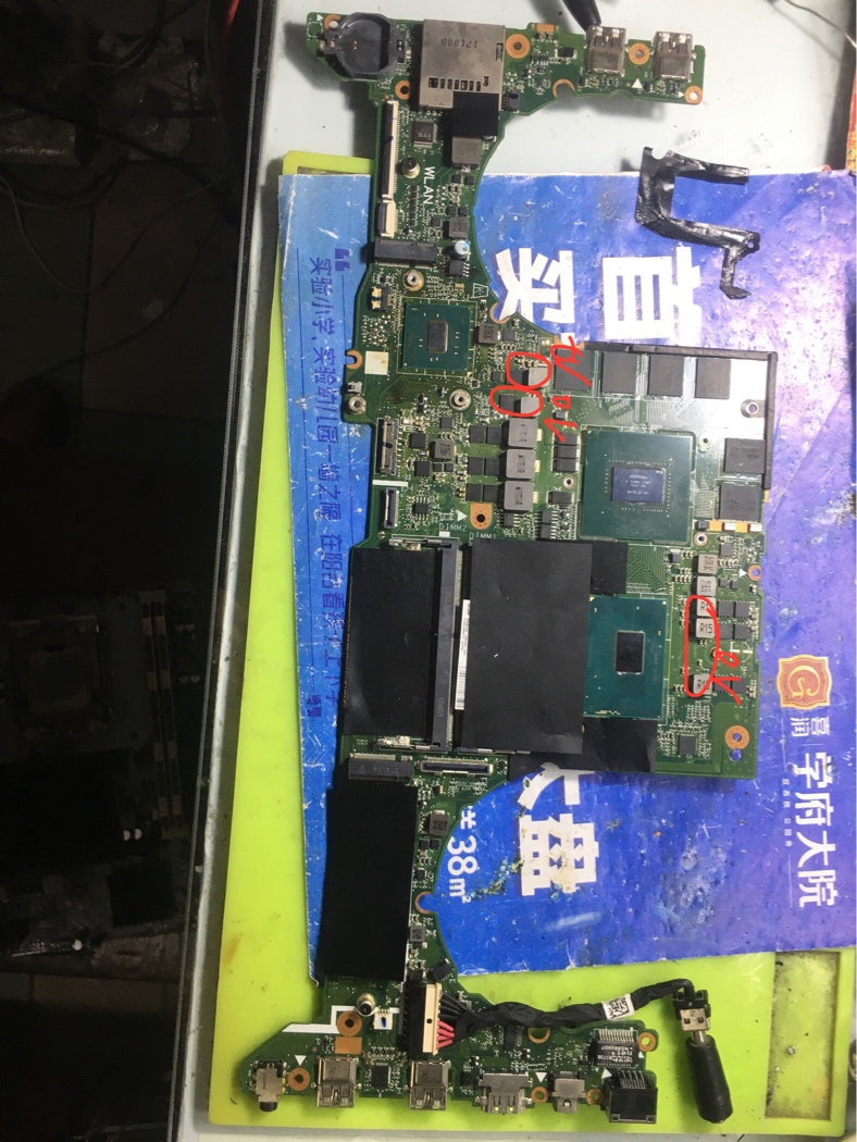

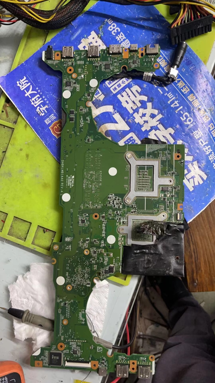

华硕 版号:DABKLMB1AA0,七代U,SR30W桥。按开机键电流只有0.075A,连3.3V和5V都没有(这板触发后才有3V5V)。手上有个SR2C4桥,论坛上看到有些用SR2C4代换SR30W可显示但功能缺失或报错,我试着代换,代换后开机,电流上到0.350A,测到+NVVDDS供电,显存供电,CPU核心三路供电无。请问有谁代换过缺这么多供电的?还是别处还有问题?谢谢!(补充:+NvVDDS有开启1.8V,CPU核心供电有开启3.3V)

作者: 维客科技    时间: 2024-4-23 13:02
建议测一下,有没有VCCSA
作者: CD20170601    时间: 2024-4-23 16:05
维客科技 发表于 2024-4-23 13:02
建议测一下,有没有VCCSA
VCCSA有1V的,CPU核心没有供电

作者: CD20170601    时间: 2024-4-28 17:23
昨天从别的机器拆了一个SR2C4换上去也是一样,三路供电无
