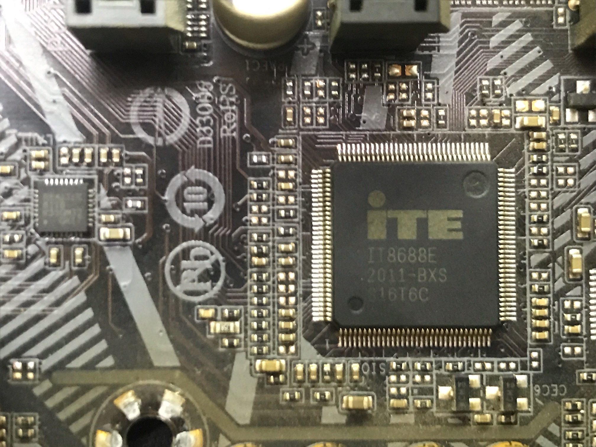

求技嘉H410M S2上电时序,主板不触发,查各项供电发现没有3VSB,再查5VDUAL没有产生3腿的P换G极为高电平,所以5VDUAL为0V,而G极想要低电平,需要IO发出的AUXSW低电平,桥的1V电感也没电,查电感1V产生,也需要5VDUAL,所以想问一下是不是IO问题

今天找了个技嘉料版,更换了个IO,5VDUAL产生了,主板可以触发了,插入CPU各路供电也都正常了,小喇叭也滴滴滴的响起检测内存了,当我满心欢喜以为问题解决了的时候,按部就班插入内存,示波器点BIOS第一脚看波形的,开机的时候,发现前面CPU波形过了之后,检测到内存波形出现之后,主板就瞬间掉电了,没有重启动作了,再出发,依旧,检测到内存就掉电了,而且桥的散热片挺烫的,尝试过刷BIOS,而且刷了两个版本的,问题依旧,目前手里没有保好的IO能替换,求大神给予指导,看是IO问题吗?

掉电的问题 不好修哦 你不插内存会掉电么
