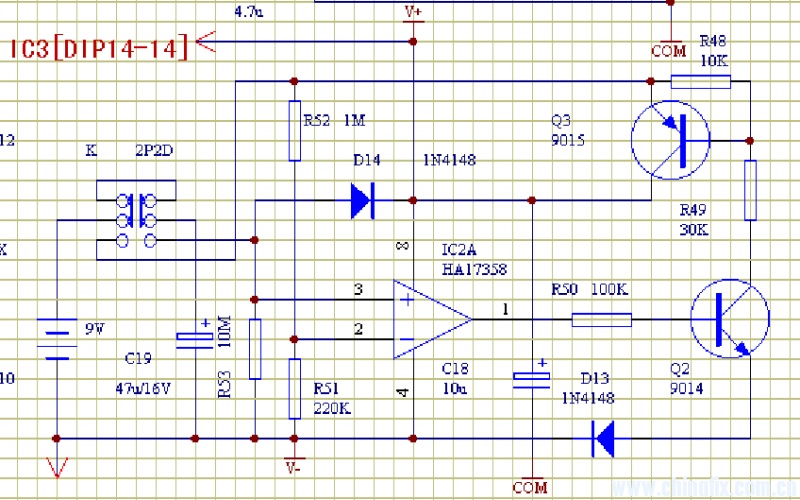

优利德万用表很好用,就是不会自动节能,
每次用完总是总是忘了把旋钮转回OFF档,基本上一周还一个电池,真伤不起
寻求改良电路设计方案,十分钟不使用,自动节能关节机
作者: u1513618    时间: 2024-7-16 19:12
这个电路是自动延迟关机!你参考试试给万用表加入此电路。注:c19和R53这2个组成延迟关机时间!
