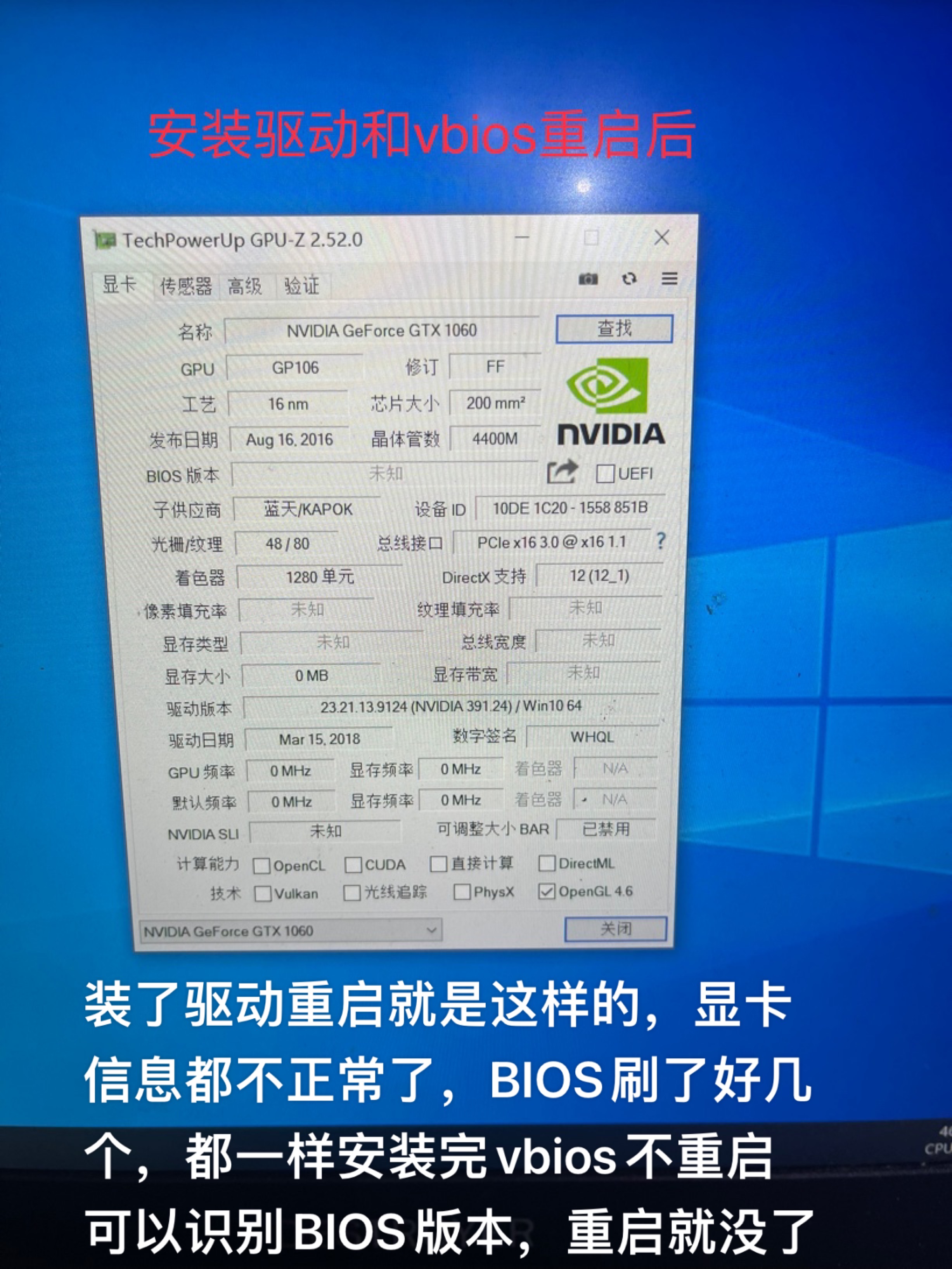

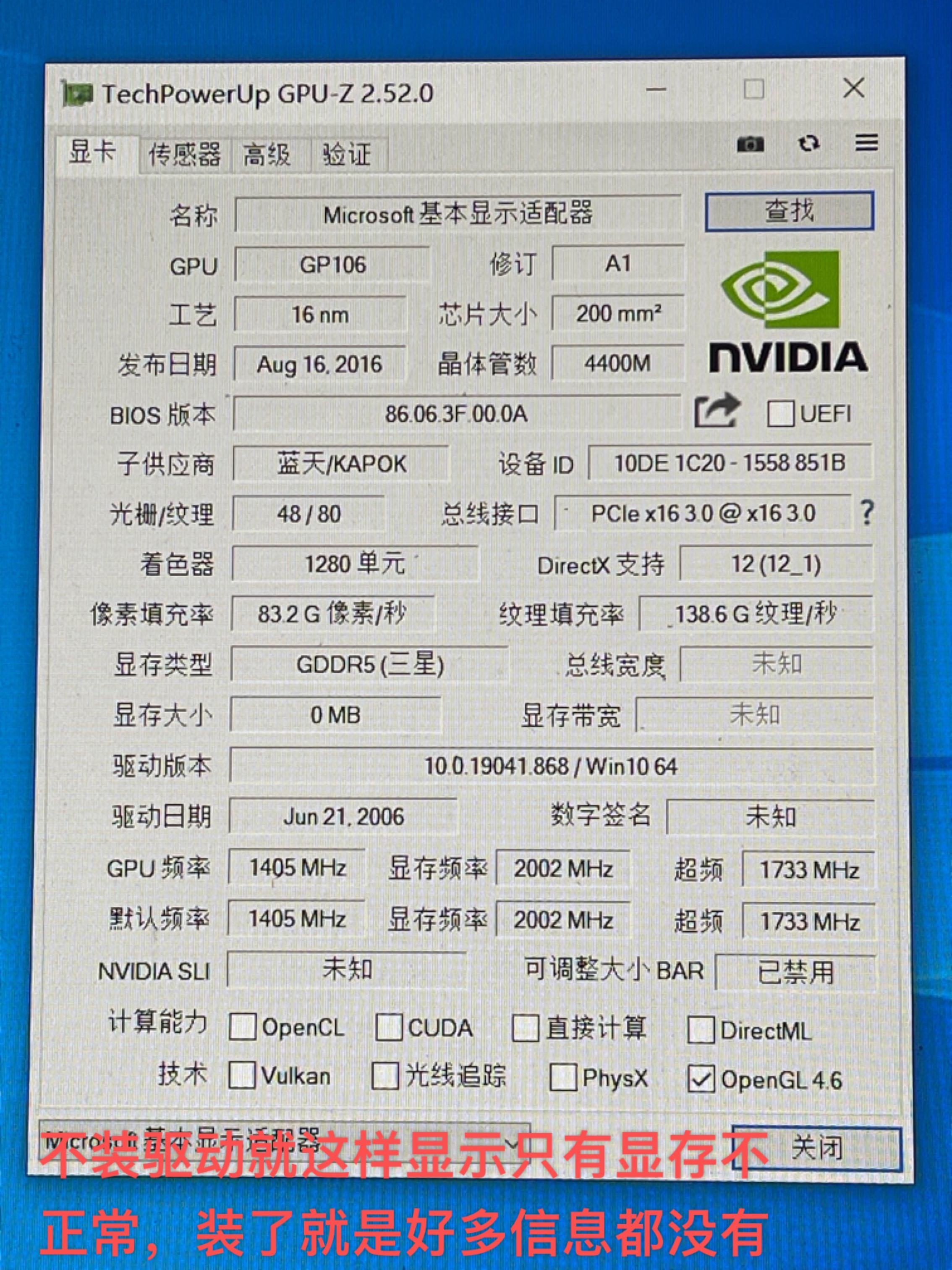

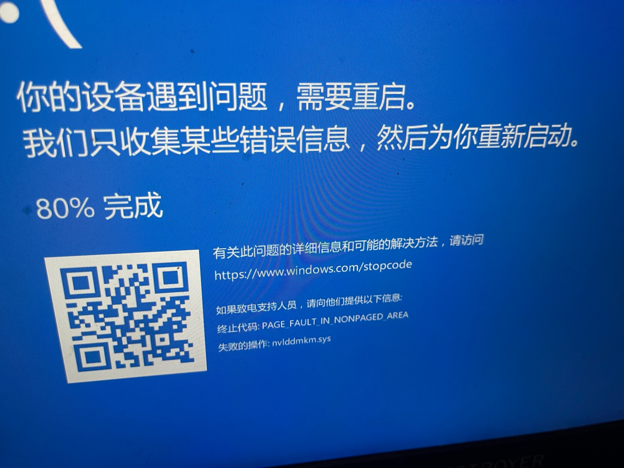

别的正常的显卡都在30到50欧之间,误判显存和显卡坏,之前没有测试,结果拆下来的显卡上到别的机子上正常,换了3个显卡了,之前换的2个都上到别的机子上正常使用,显存也全部换了,阻值是正常了40欧,但是还是代码43啊,显存型号ch22和ch25有什么区别,可以互换吗?特别郁闷,显卡供电和显存供电都正常,为啥还是代码43呢,有点懵了

显存那旁边的电阻和三极管都没发现异常

阻值取决于显存品牌跟频率
作者: qliuan    时间: 2024-4-22 11:54
卖电脑的小快乐 发表于 2024-04-22 09:34
阻值取决于显存品牌跟频率
140欧应该不正常吧?
