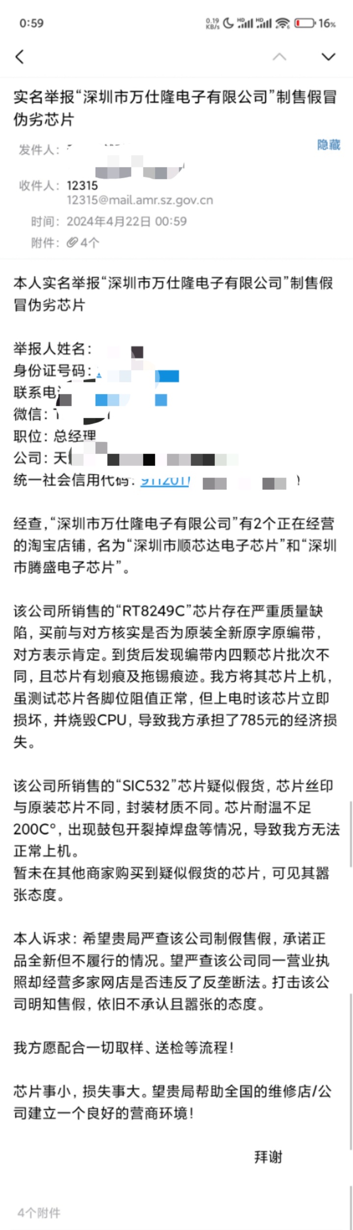

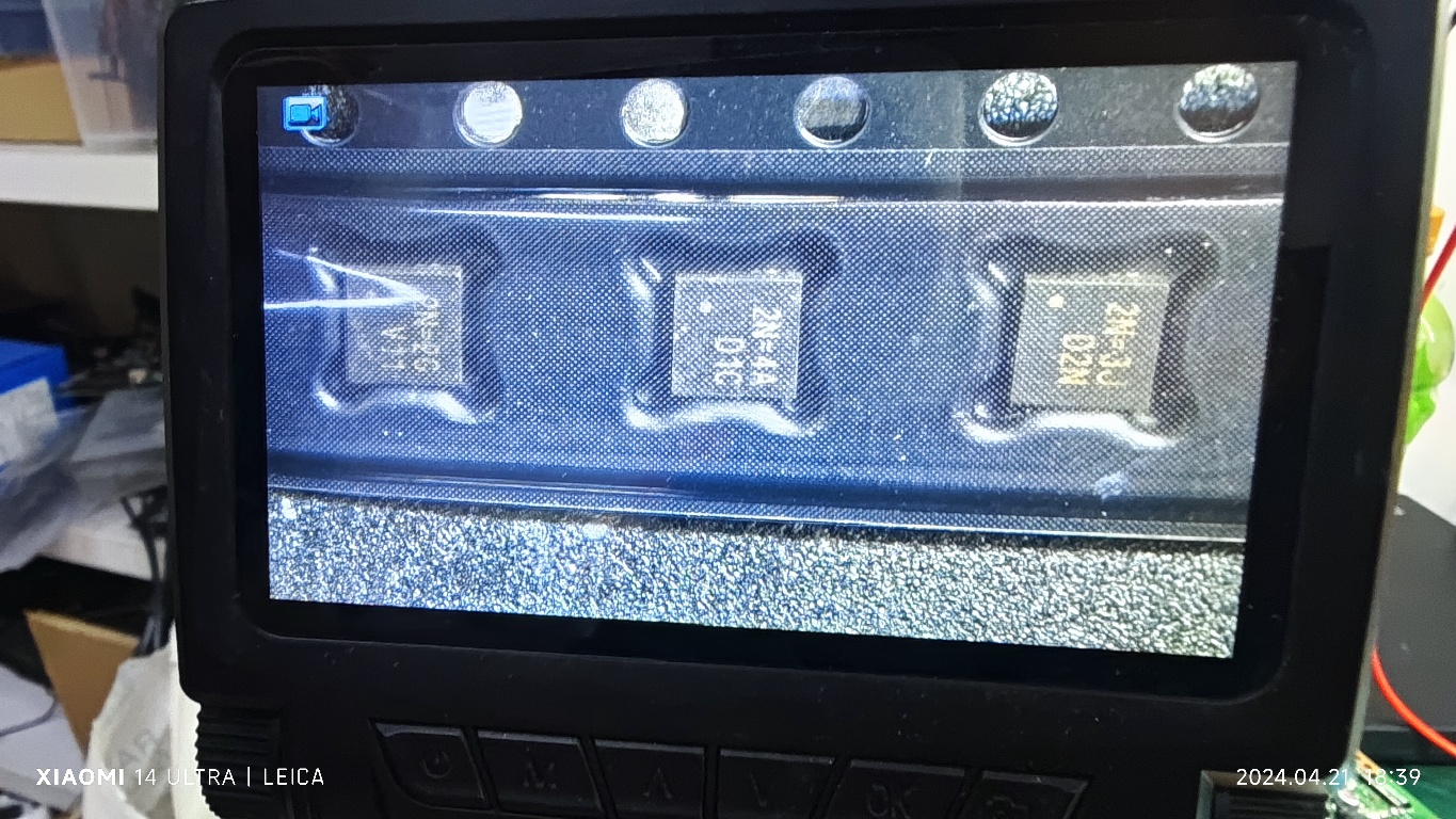

已向深圳市福田区市场监督管理局实名举报!

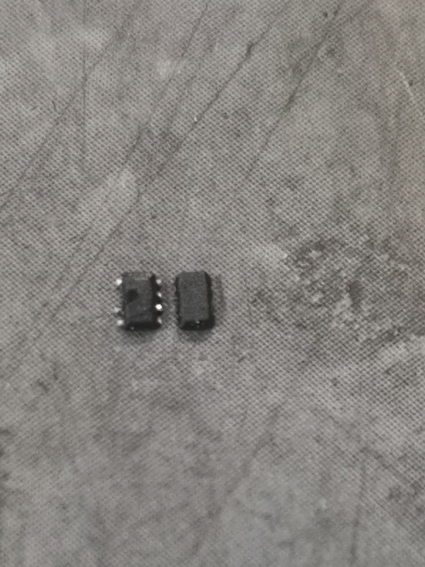

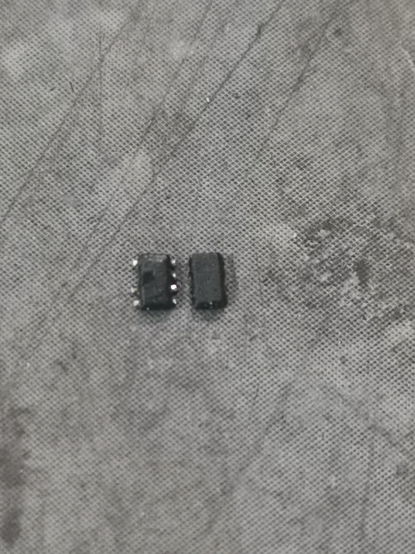

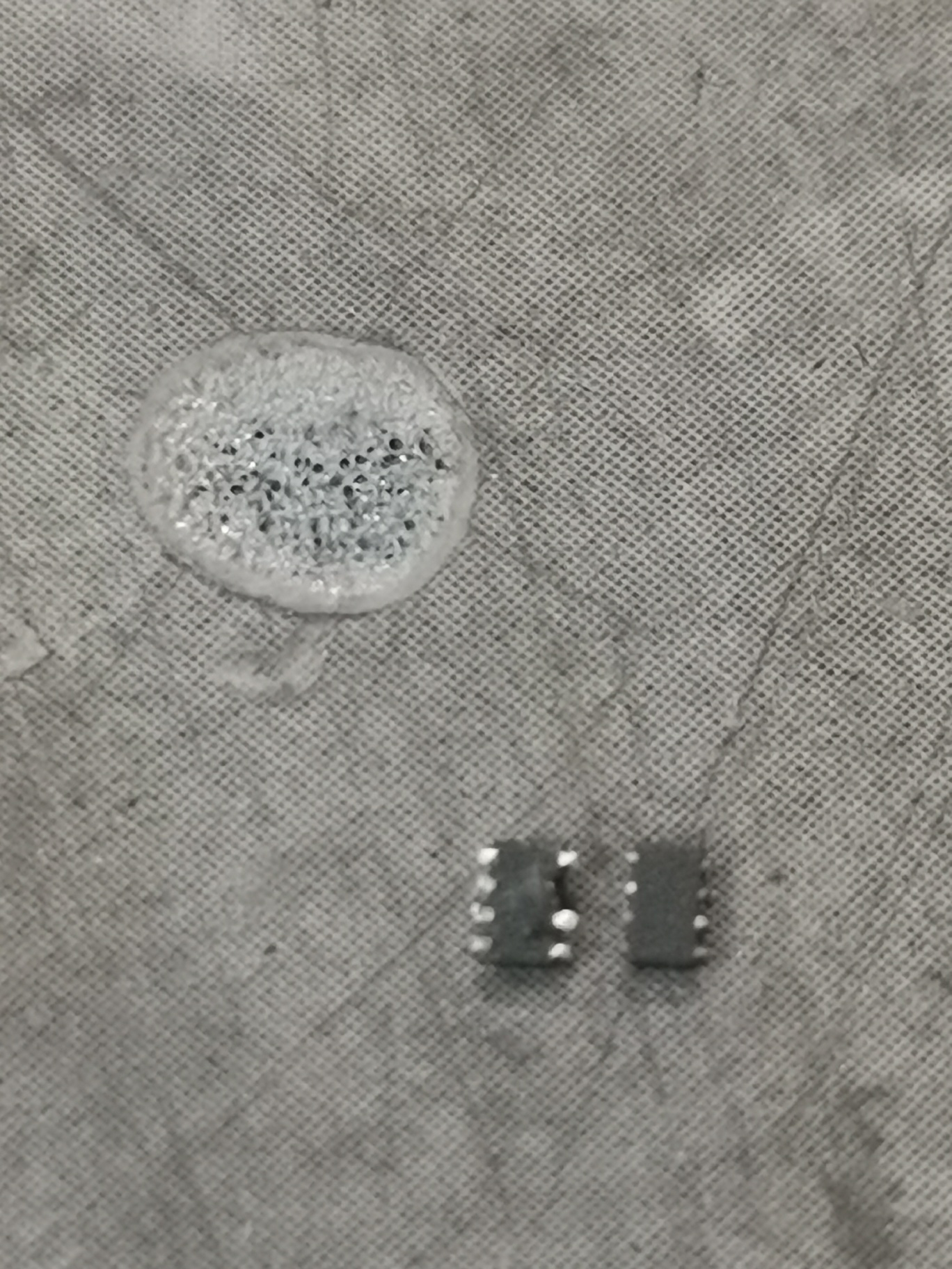

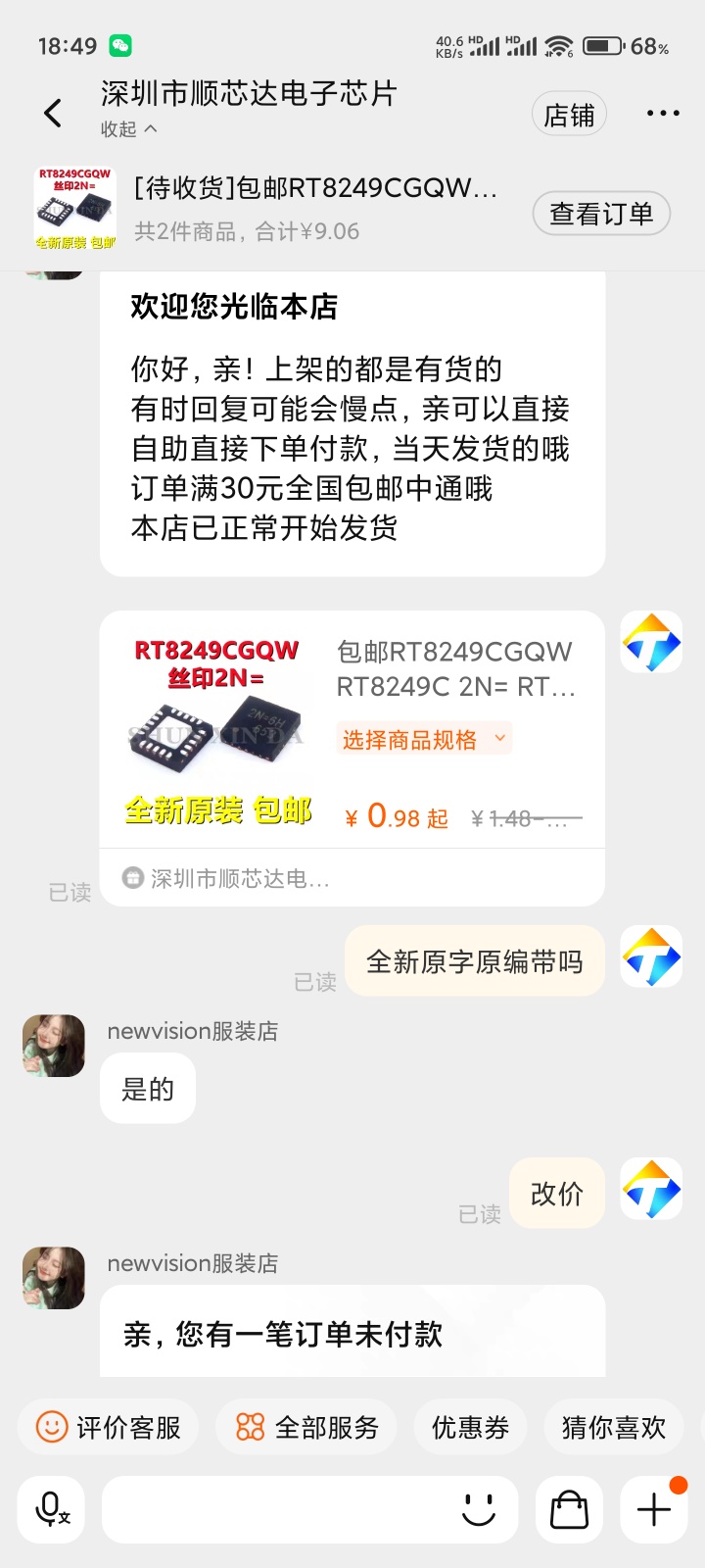

找的原字原编带的货,图片各位自己看吧。就这还犟嘴说原编带。

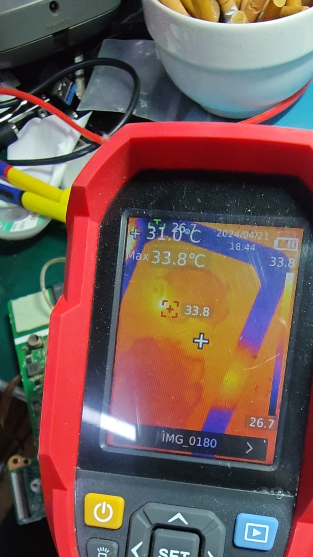

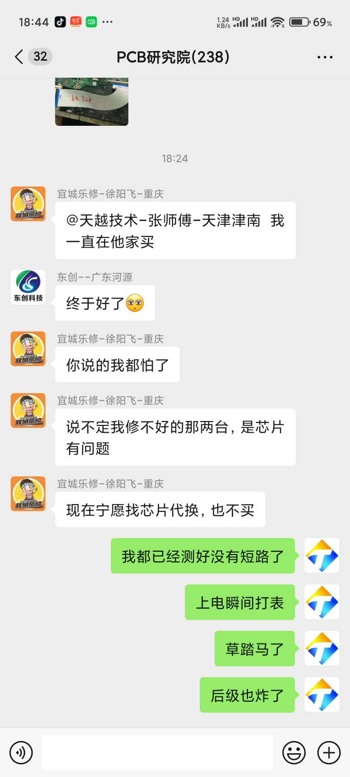

上电直接炸管,明显是之前炸过管子的芯片。
怪我粗心大意没打G级,也没想到能如此恶心!

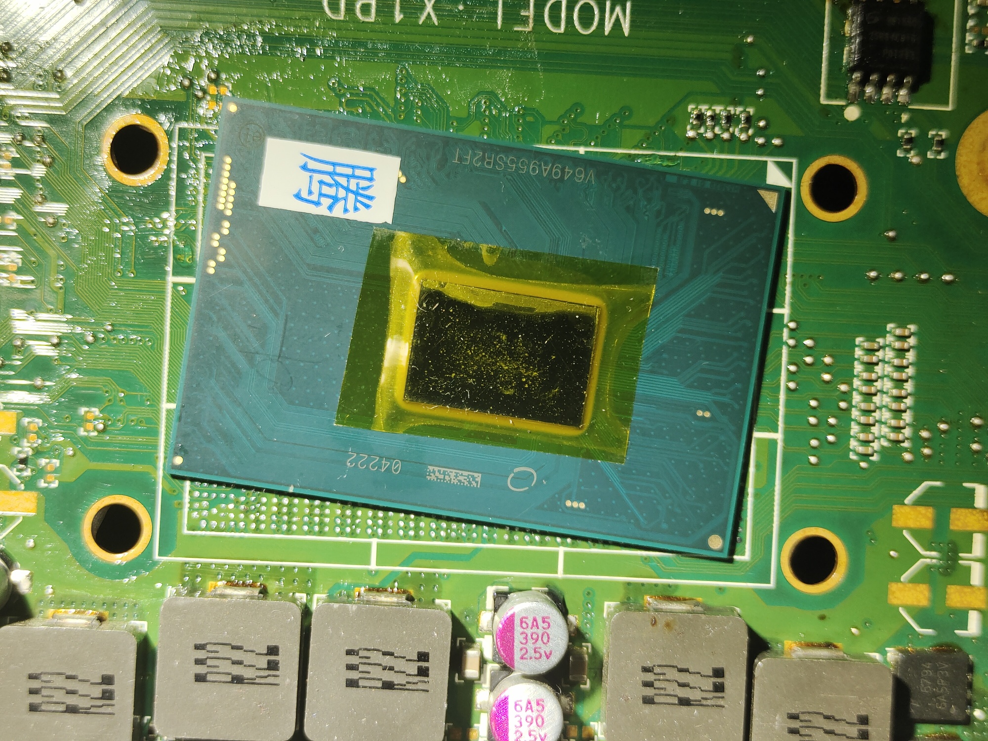

i5 8265U直接送走一颗,卖家压根就没想着协商解决。
同行注意!
作者: 天津天越科技    时间: 2024-4-21 19:04
不对,G级我测了不对地,但没测是不是对19V,没看阻值,唉,大意!

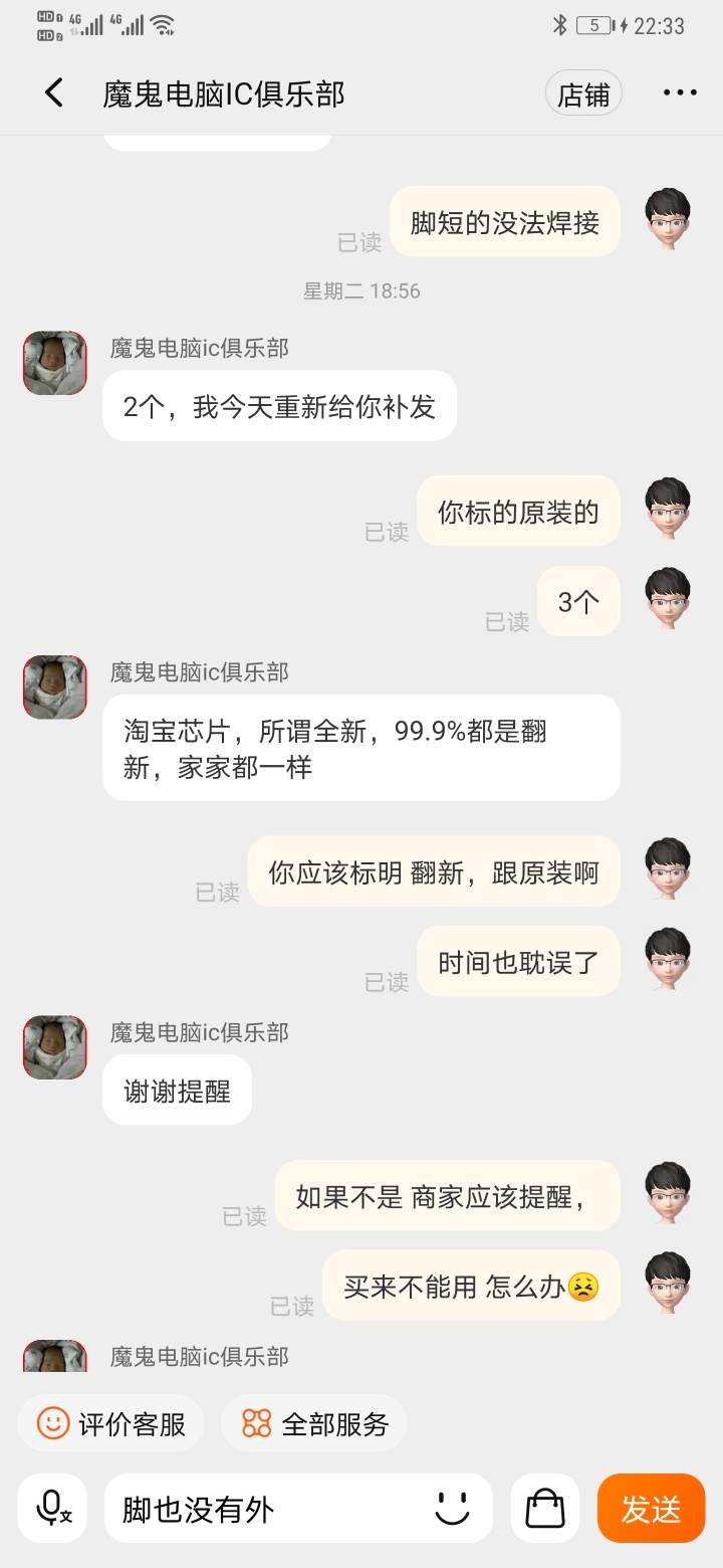

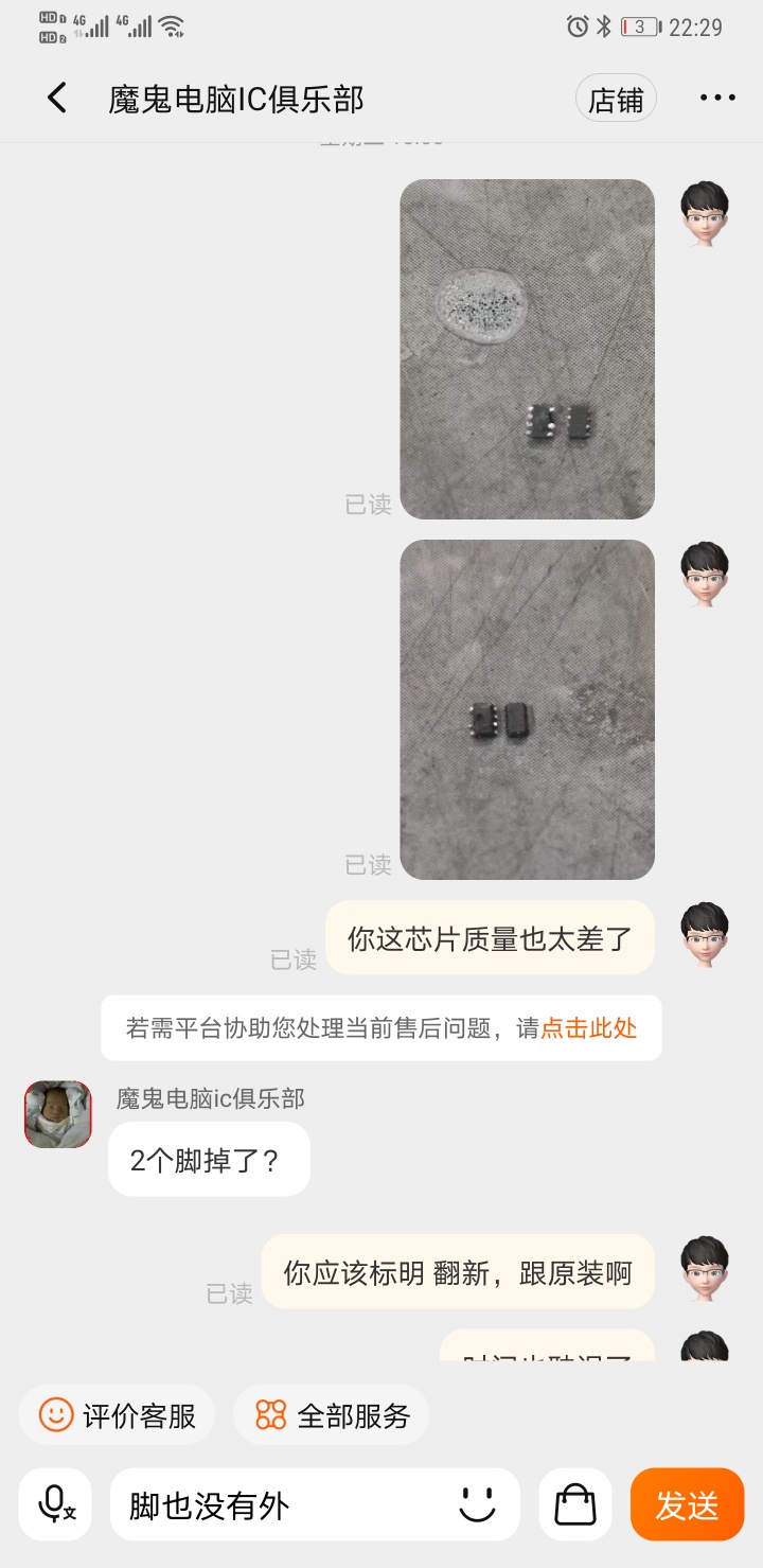

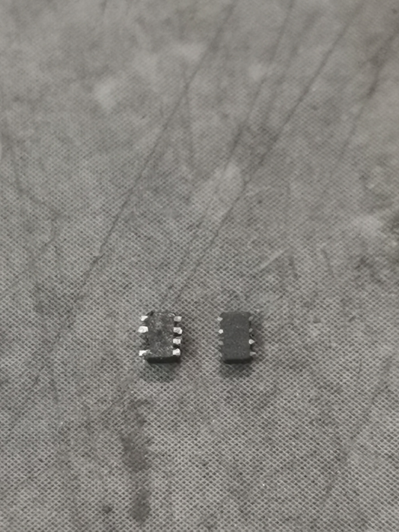

这家更无良,标的原装全新,明目张胆的卖歪货,引脚都没有,也发给你,真她妈无良奸商
作者: sxmymx    时间: 2024-4-21 22:34
无良奸商

PWM芯片确实风险很大,万一坏的恰到好处,上电直接控制上管G极为常开状态,那肯定要遭。

已向深圳市福田区市场监督管理局实名举报

都是从废旧板上拆下来翻新的,好坏都有
