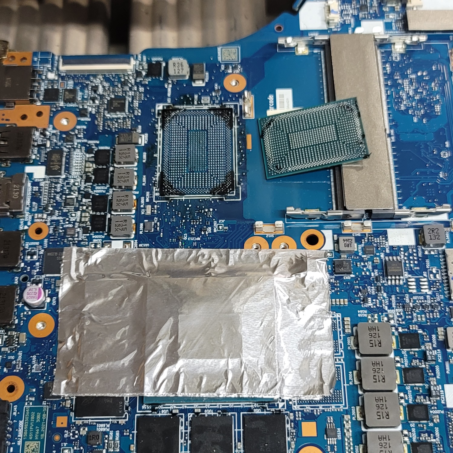

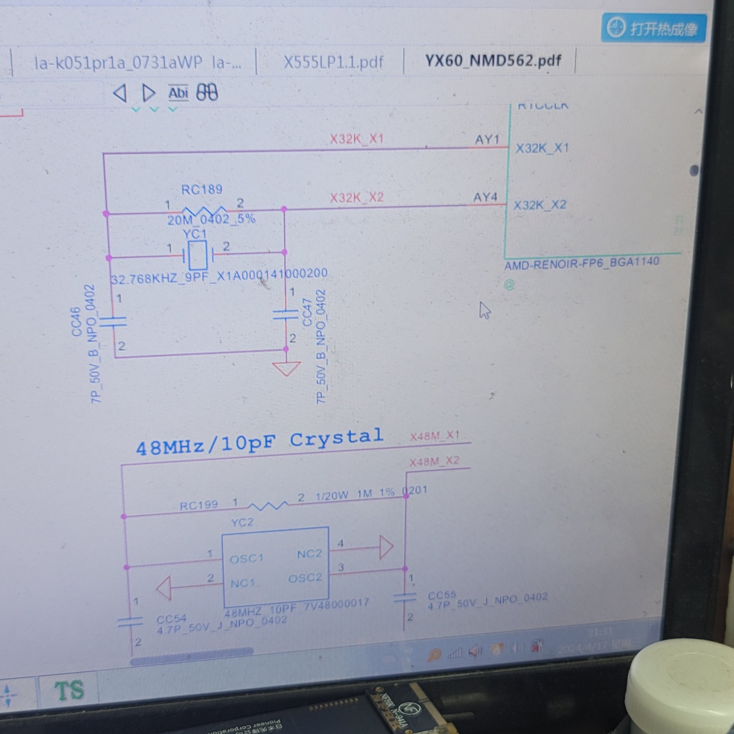

版号NM-D562,锐龙5代R7,碰到2台都是开机不显,一台RTX3070风枪吹完一样不显,后测到 48M晶振一脚无穷大,肯定虚焊;

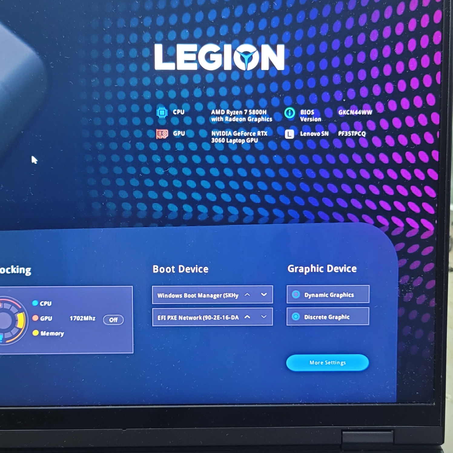

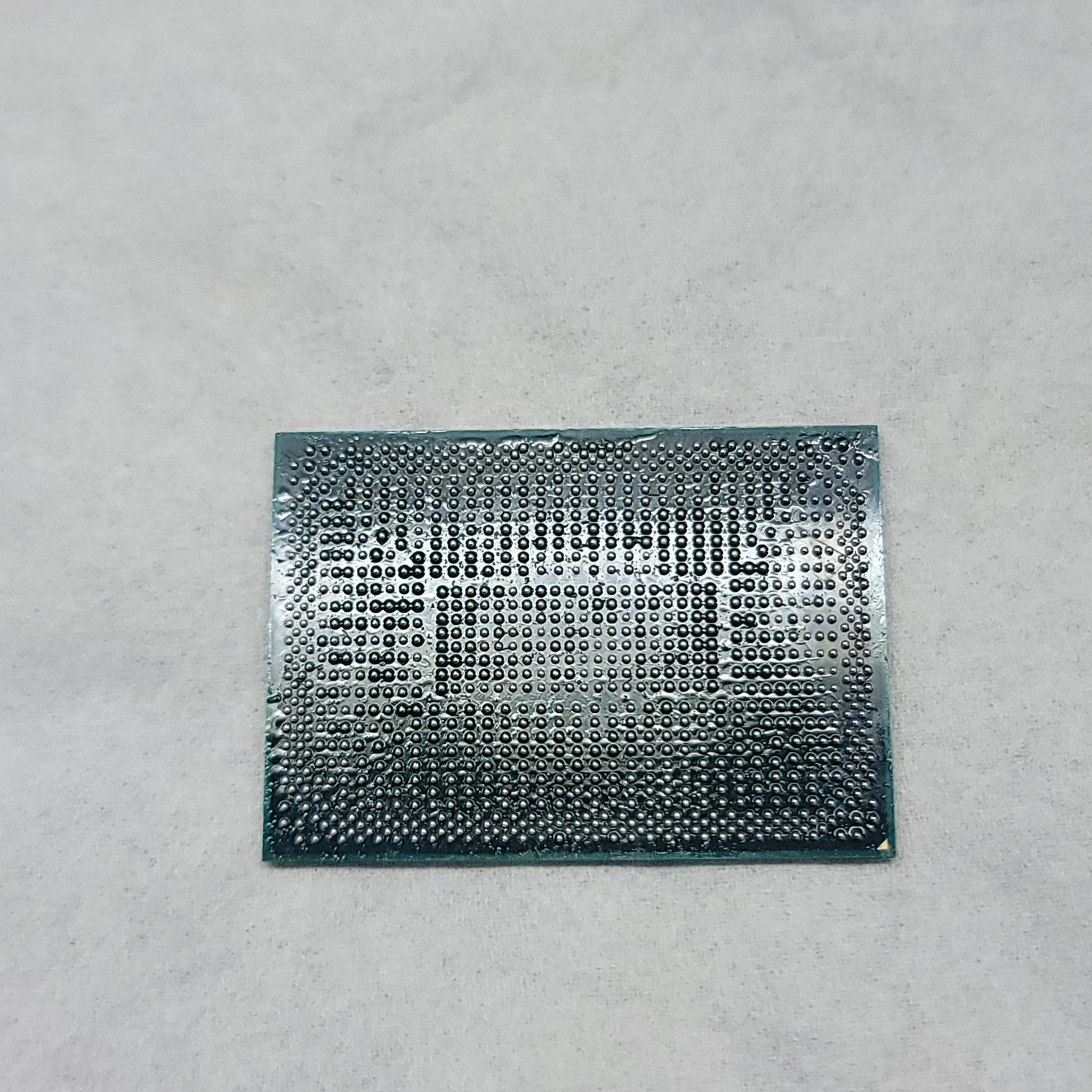

另外一台RTX3060 开机不显,风枪吹下可以显示,好说,2台拆CPU重植OK
这个黑胶还是挺麻烦,有一台取完主板焊盘掉点,还需要补点
