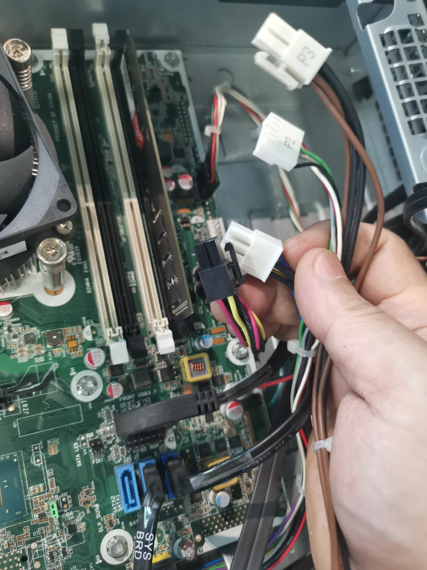

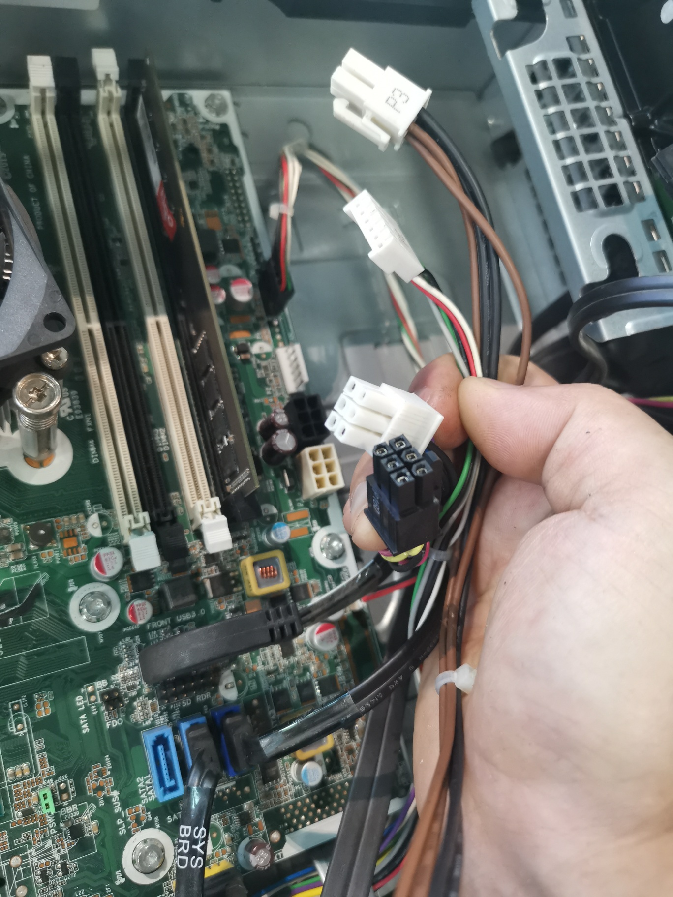

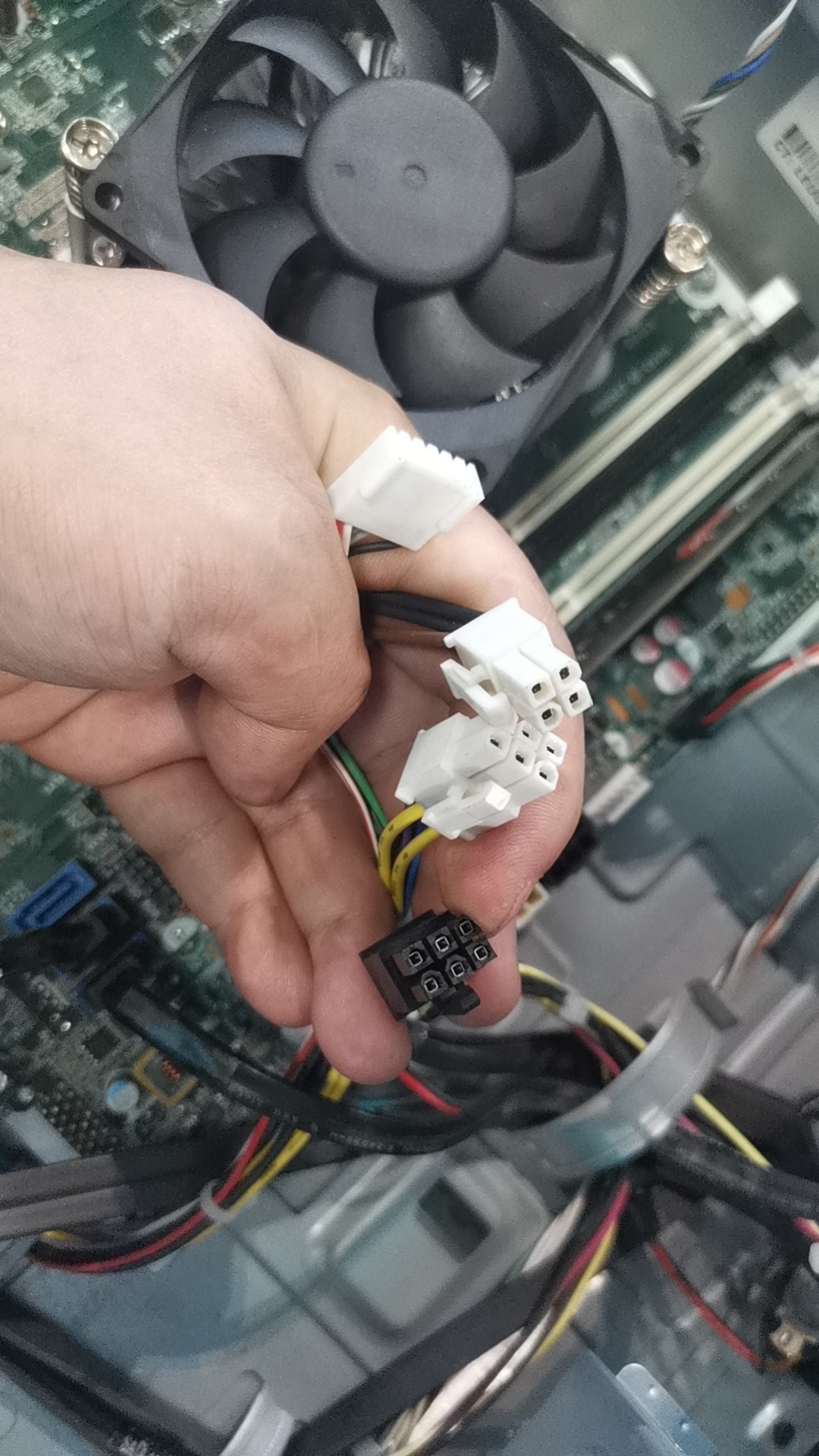

早上一位同行,搬来一台HP小主机,
故障现象:开机报警3长5短不开机
维修检修过程:经过测试发现,电源4PIN接口没有
                       12V输
                      出,测试各路电感,电源芯片均无短路,
维修结果:更换HP原装电源安装测试后,电脑正常开机
