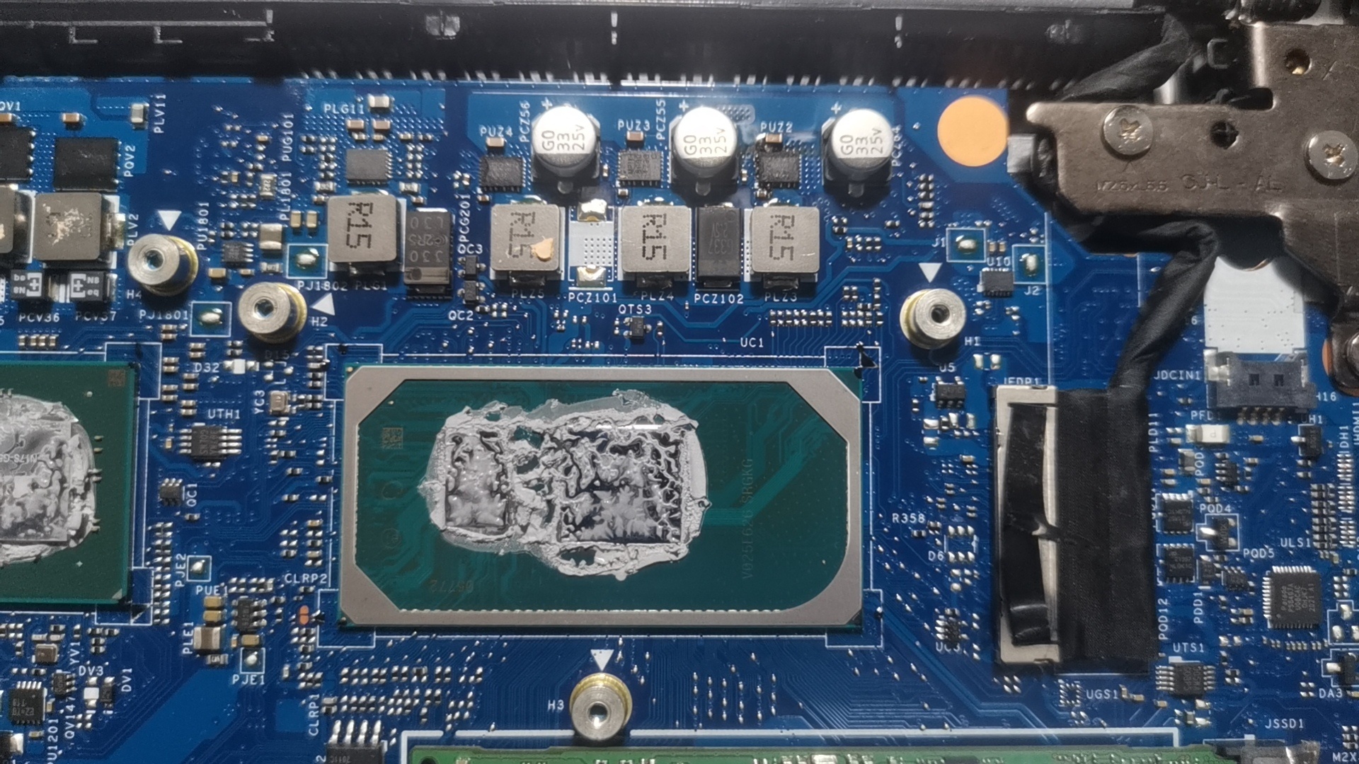

看了这两张图片,阁下有何高见

CPU九死一生
作者: 小毅2012    时间: 2024-4-20 20:40

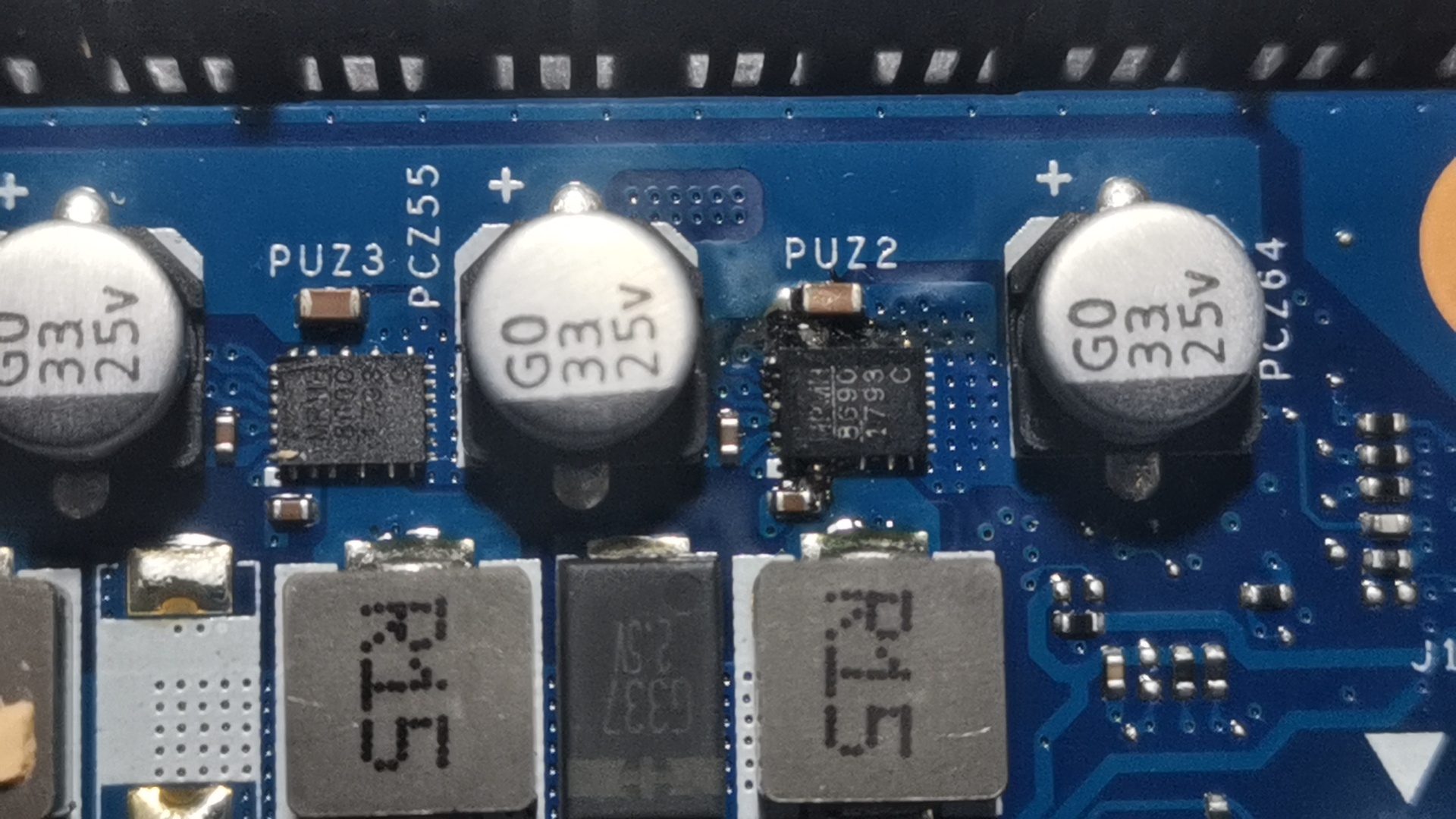

杀害CPU的凶手大部分都是869*的冒死管

u大概率走了,报价也大概率不修,白布一盖抬走不送
作者: u1509148    时间: 2024-4-21 09:59
是上管短路了  么

这mos设计得刚刚好,不然电脑都卖不动了

更换烧掉的芯片,准备好的CPU干就完了,这个10代单U便宜得很。
作者: laowu8788    时间: 2024-4-21 22:55
DRMOS嘛 不奇怪。大短就送走吧
作者: 问问问问人    时间: 2024-4-22 00:32
5伏容易短路,CPU供电场管容易短路?
作者: t252970629    时间: 2024-4-22 09:11
估计CPU带走了,前几天修台华为,8694击穿,还没烧焦,U都挂了,给客户说人家还怀疑我的技术

和MP8694一样,挺好的

这种供电芯片爪,通常会带走CPU的,换管试试

遇到这个,CPU烧的话,要么换板要么-一退解千愁

CPU 基本确定坏了
