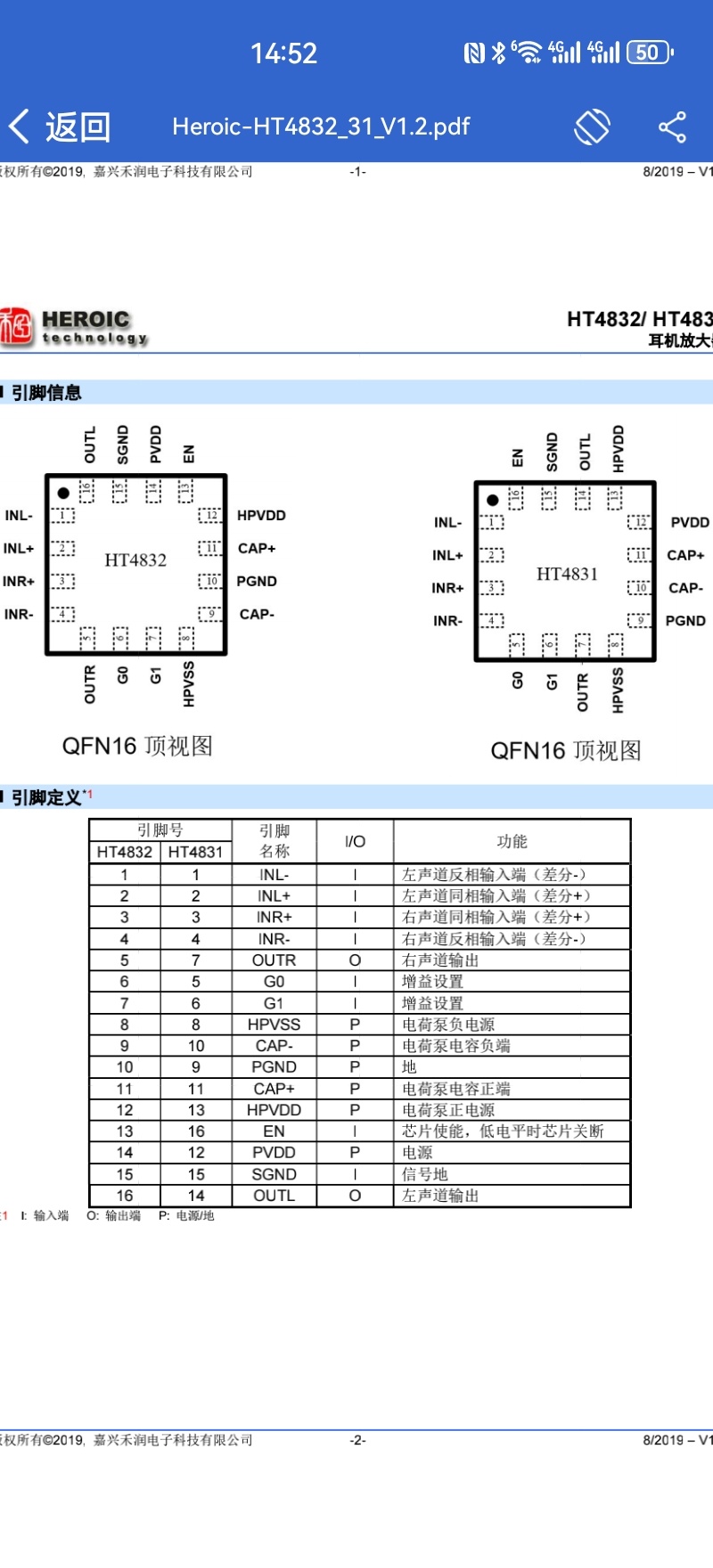

最近比较闲,网上接了个耳机维修,

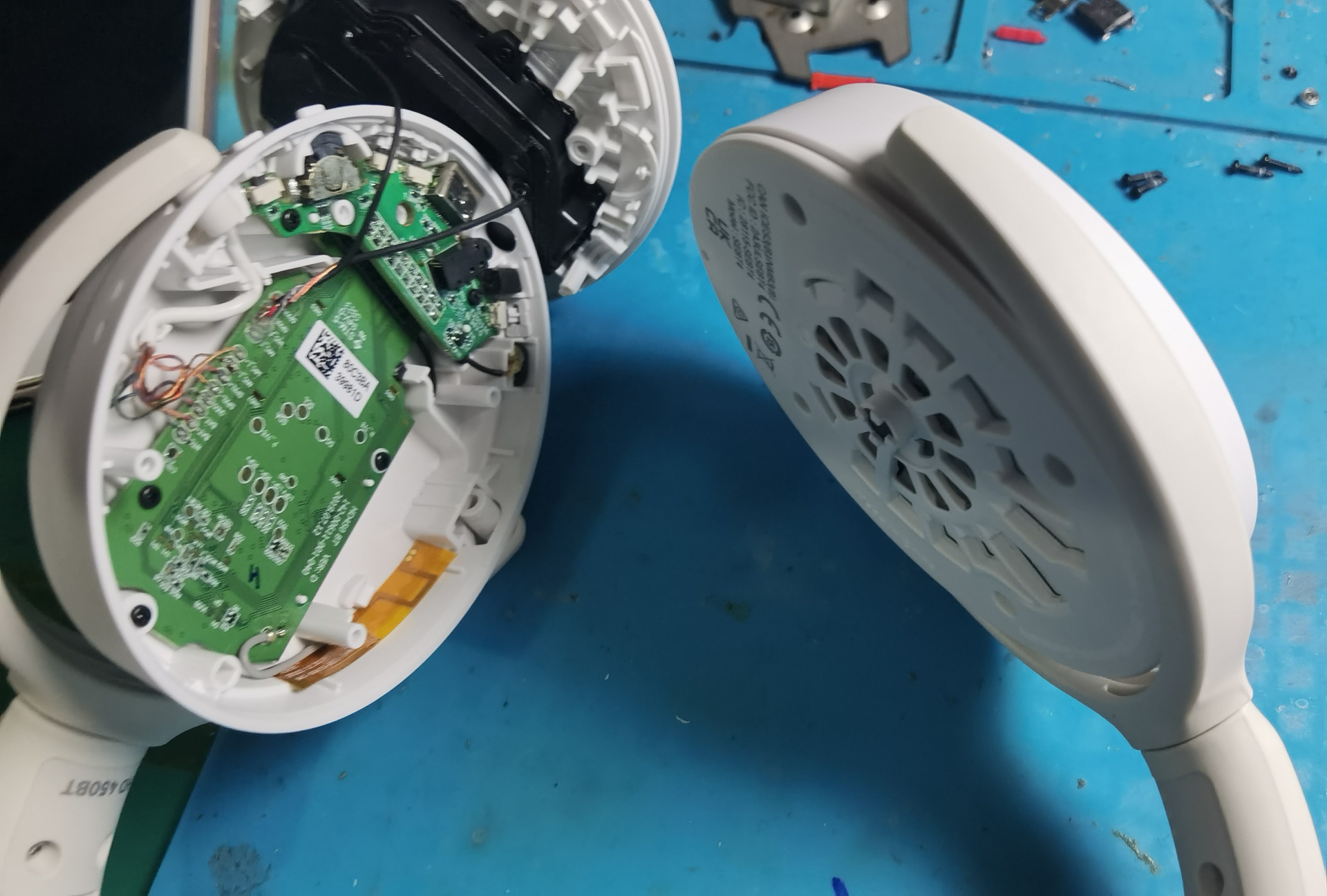

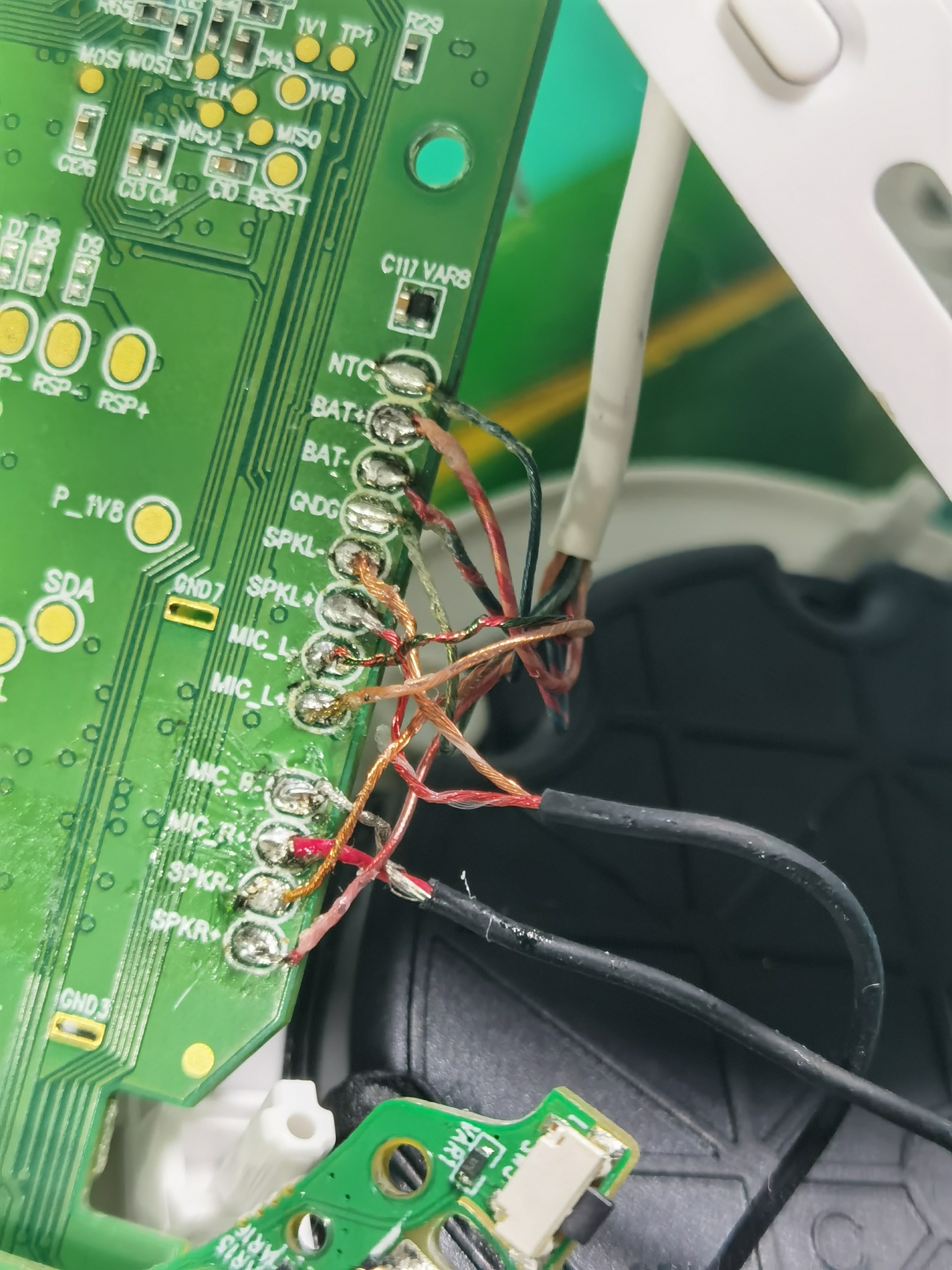

症状是一边响一边不响,以前遇到很多,基本都是线断了,本以为可能捡漏,结果拿到手发现插线两边都正常,就是蓝牙模式一边不响!拆开检测!

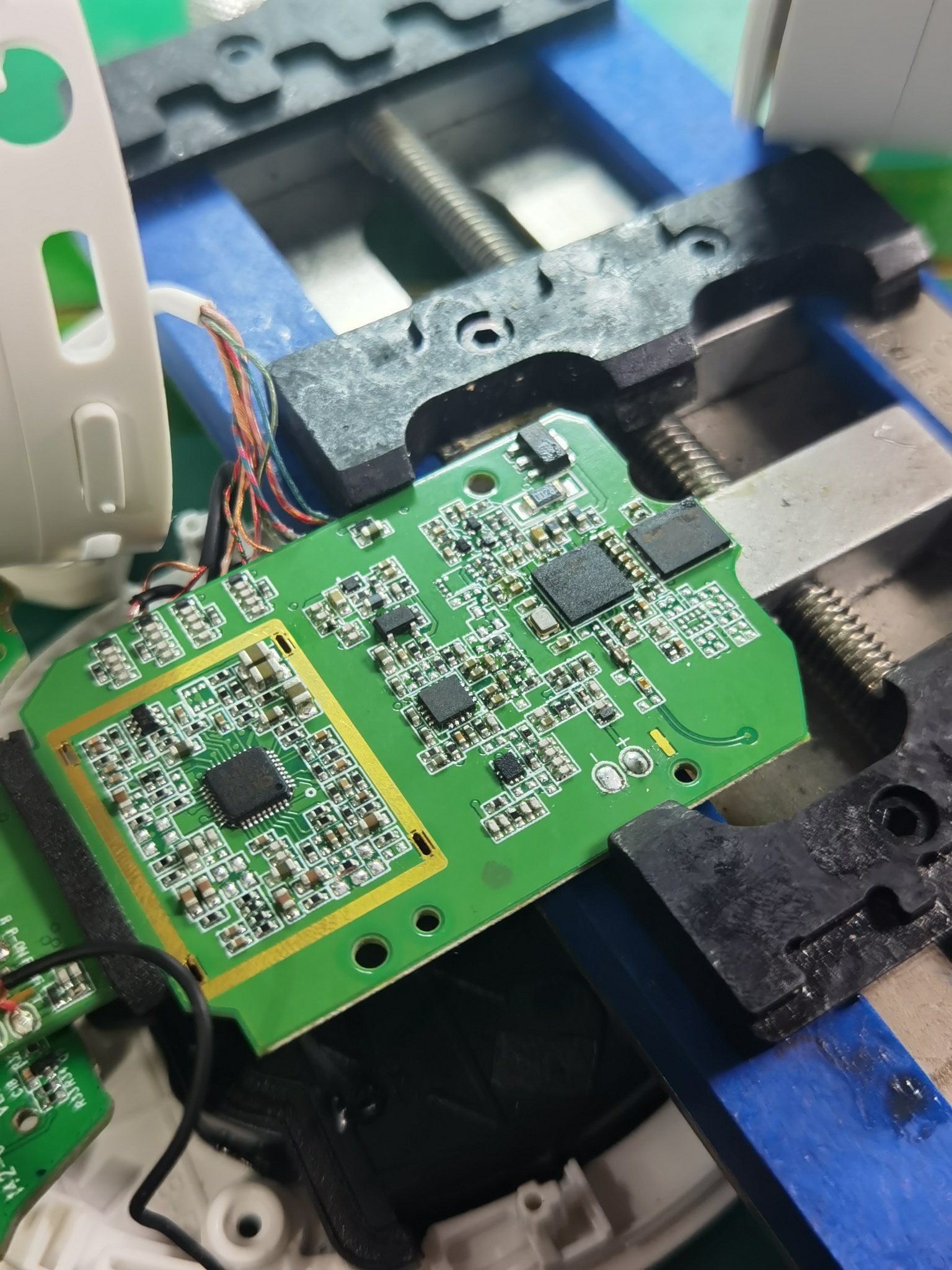

检测半天发现线路果然一点问题没有

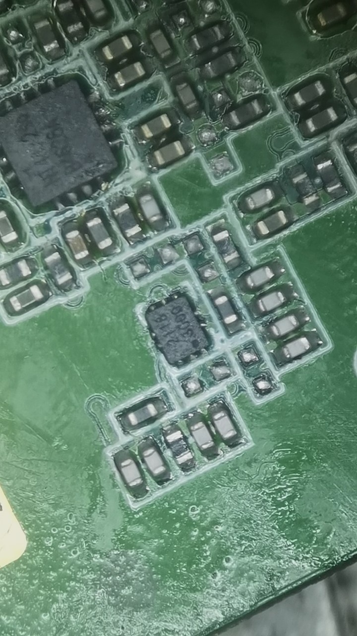

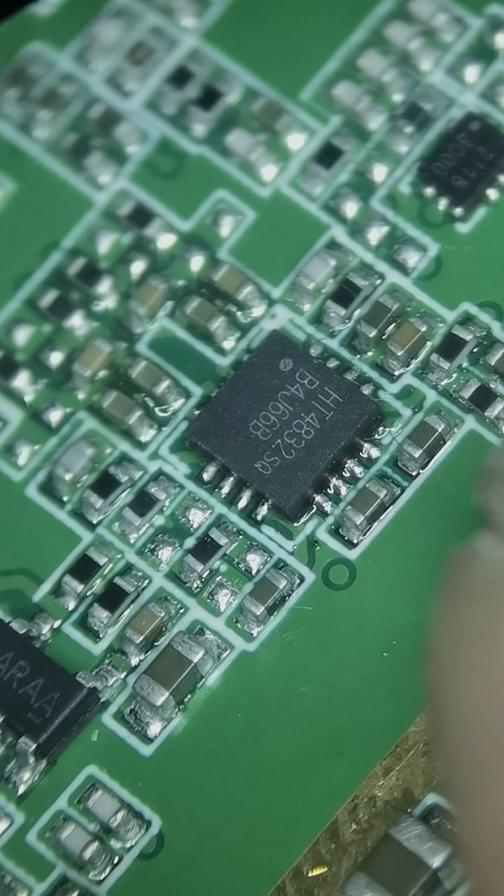

然后测了一下这个放大芯片,果然输出端不正常的outL阻值不对,然后拆了一测两边一样了,感觉找到问题了,就定了个芯片回来,换上后声音是有了,但是不多,不响的那边虽然响了,就是不能调大,一大就滋啦滋啦的嗡嗡的听不清了!订的两个换上都一样!这下头大了!

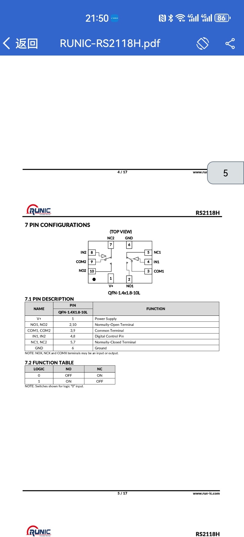

搞了半天没找到问题,断电的阻值一样了,然后放那没管,一会不忙了又去研究,这次没断电测了一下发现,那个outr阻值只有20多(跟单元的阻值一样),outl有600多这不对啊,然后又一顿测,发现通到这个芯片,不知道是啥,淘宝问了下,知道型号了一查,是个开关,那简单,直接短接2,3脚!然后测试,正常了!瞎猫碰上死耗子了哈哈哈哈!
