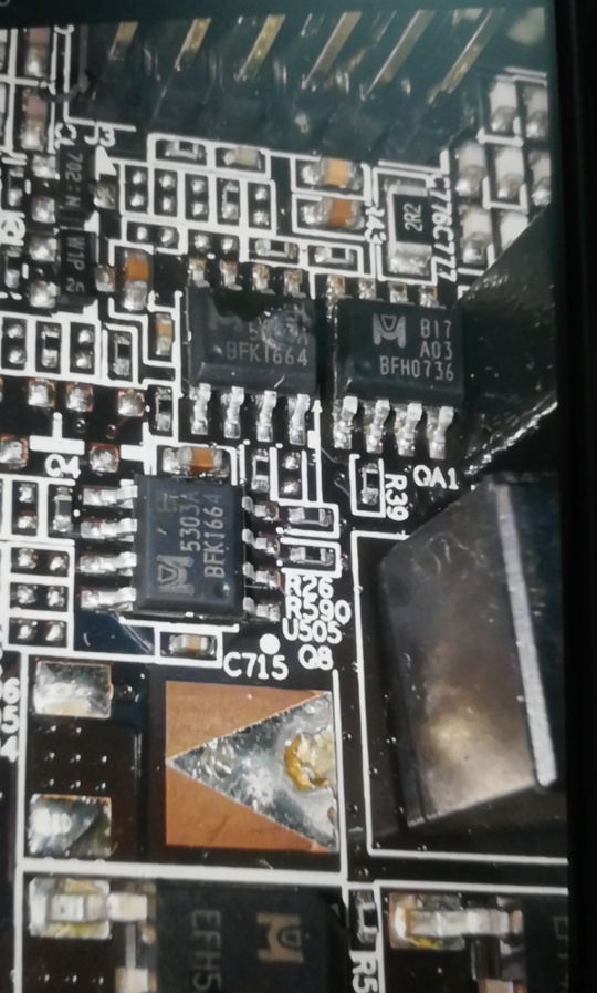

是场管吗,找型号没有找到,TB也没有,不知道如何替换,应该就是供电来的
M
5303A
BFK1664

什么显卡?报一下型号(规格)?
作者: hanjia    时间: 2024-4-19 21:12
EM5303A,电源芯片(进口)。找的厂家目录产品表。
作者: ZZCCJJ86    时间: 2024-4-19 22:13
hanjia 发表于 2024-04-19 20:44
什么显卡?报一下型号(规格)?
GT210低端卡
多谢大哥明察,EM5303A有资料了,我之前搜5303A没有,名称少了反而没搜出来真奇怪
作者: hanjia    时间: 2024-4-20 01:34
ZZCCJJ86 发表于 2024-4-19 22:14
能直接代换是吧
就是EM5303A。

就是EM5303A电源芯片。你报成M开头了,其实是EM。

电源芯片,这个一大把啊,一般的电路上有,PDD上面很便宜,对应型号就行了

看焊盘估计是个肖特基二极管!

旁边不是有个一模一样的么
