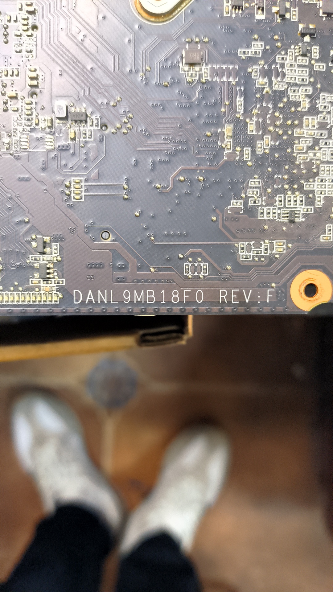

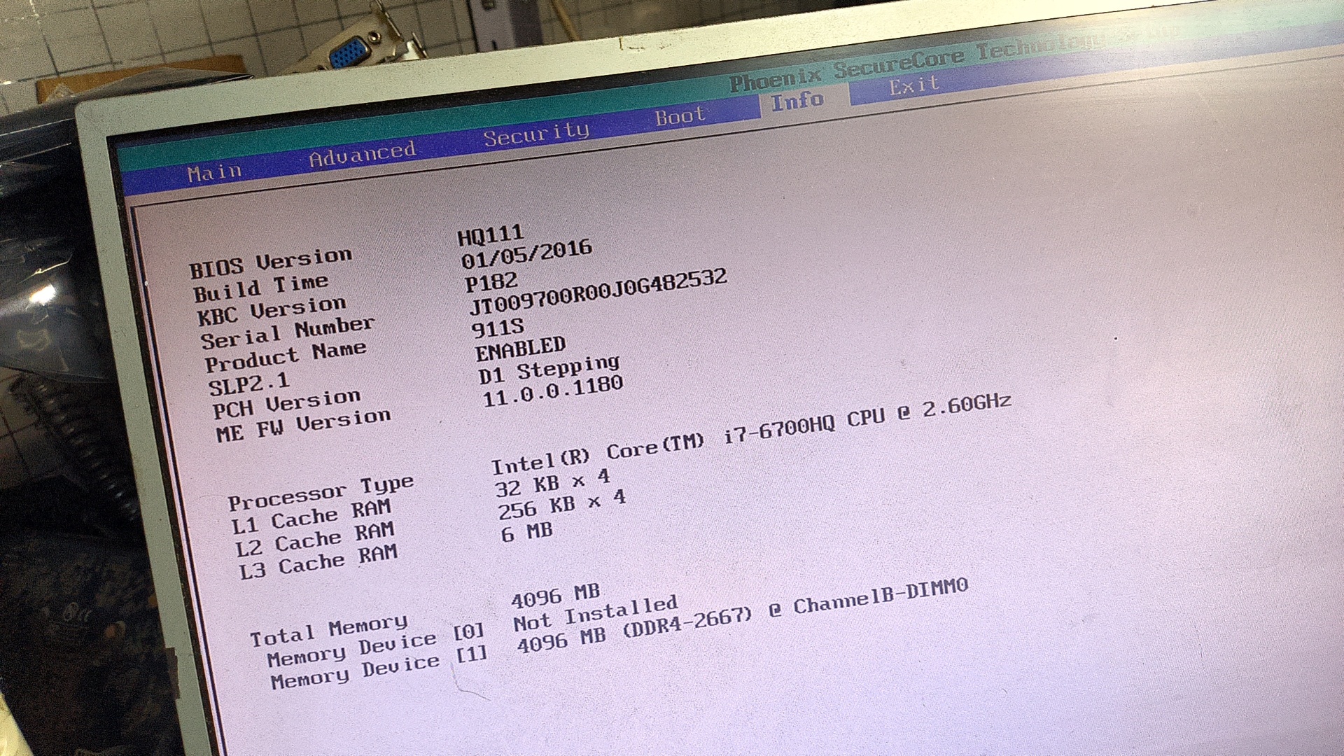

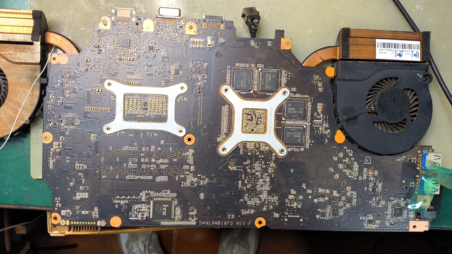

按开机,此时屏幕不亮 大小写可切换,实际已经开机了,   盲按f2进bios  ctrl+ait+del 软重启  亮屏 正常启动,正常进系统,  不按f2也行 只要是机器软重启就可以正常亮屏,
外接也一样 vga  hdmi  都这样,
屏幕供电,开启 都测过正常,   cpu  显卡已经加焊过了! bios  刷了无数
作者: 314285415    时间: 2024-4-19 14:51
已解决,,更换cpu
