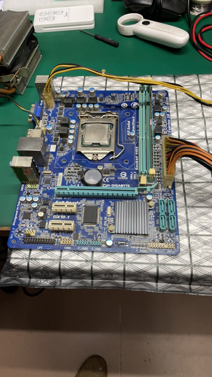

标题: GA-H61M-DS2上电风扇反复转转又仃仃。
此板很久之前修了半小时没修好刷了bios换过Q19无果。求帮忙!

作者: yuan-1967    时间: 2024-4-20 00:53
这片板两个bios芯片都接触不良,型号是25L3206E   新买的未到。我用25L128075E的可以刷上不亮机,不重启了诊断卡跑码到62仃了,是不是芯片不兼容?有知道的吗?,
作者: yuan-1967    时间: 2024-4-25 12:19
换个bios芯片刷亮机了!
