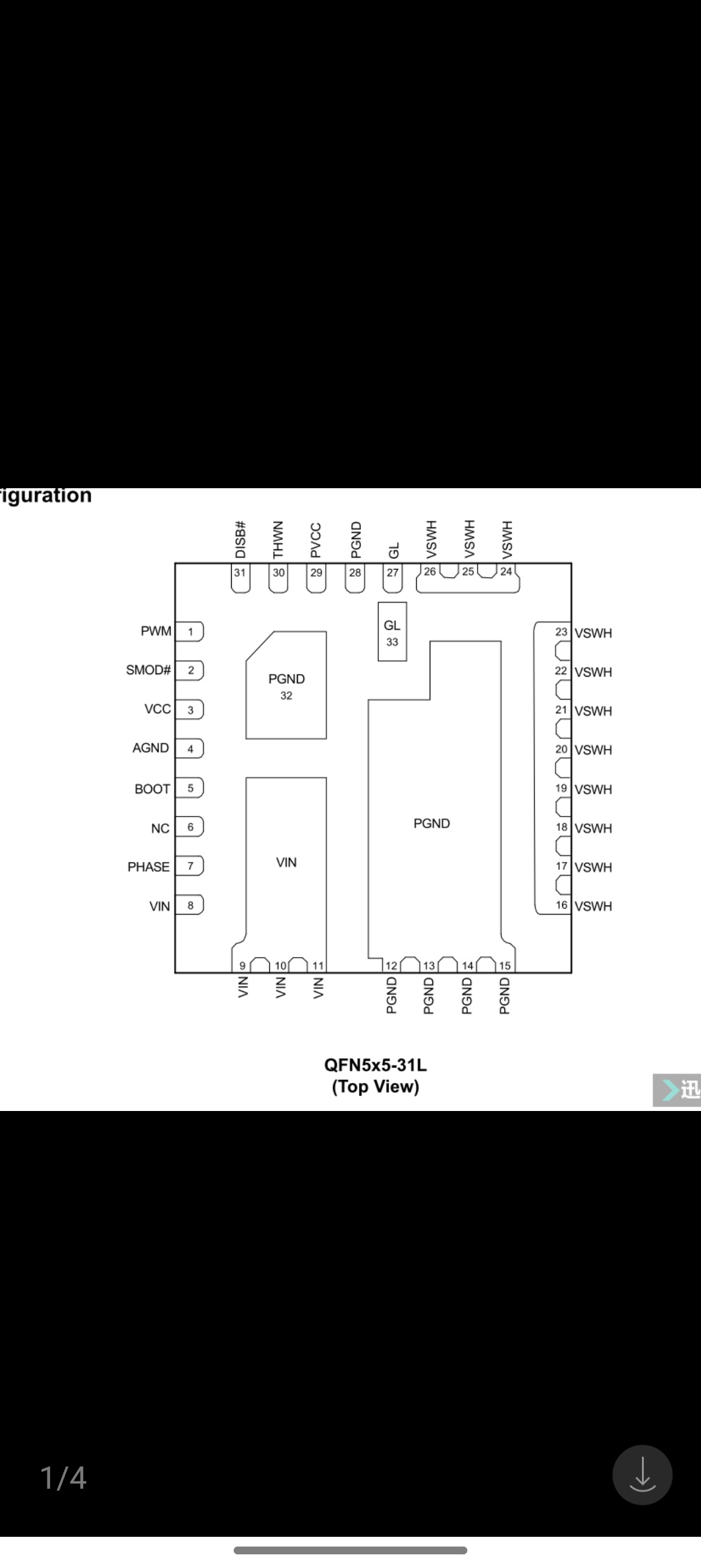

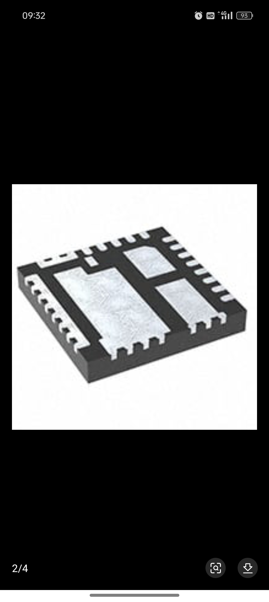

AOZ5311NQI ,好复杂的感觉

27, 33 GL Low-Side MOSFET Gate connection. This is for test purposes only.  这不是说的很清楚嘛,学好英文作用大啊喷油们
这个是内部下管的测试点啊,比如12v短路,平时都是直接测上管gs,一测一个准。这个测不到
点评
GL 对地测二级值 ,400左右没问题的 偏低不行。100左右直接换掉。否则用不久就挂壁很可能  详情 回复 发表于 2024-4-20 08:50

发表于 2024-4-19 12:23:25 | 只看该作者 来自: 河南南阳 来自 河南南阳

发表于 2024-4-19 12:20:10 | 只看该作者 来自: 河南南阳 来自 河南南阳
老吴来了 发表于 2024-4-19 11:04
所以才来问啊,以前的就三个极,用表随便测。这个直接搞懵逼了
找芯片手册,看管脚定义,找到MOS管的脚 按MOS管测啊。我目前用不到 没时间研究这些,提供个思路给您

发表于 2024-4-19 11:04:30 来自迅维网APP | 只看该作者 来自: 四川 来自 四川
laowu8788 发表于 2024-04-19 10:05
这是DRMOS,集成PWM芯片

发表于 2024-4-19 10:05:02 | 只看该作者 来自: 河南南阳 来自 河南南阳
这是DRMOS,集成PWM芯片

发表于 2024-4-20 21:17:44 | 只看该作者 来自: 河南 来自 河南
在这几个网站看看有没有相关的引脚定义?
分享几个实用查芯片手册的网站-迅维网-维修论坛.pdf

发表于 2024-4-26 20:17:42 来自迅维网APP | 只看该作者 来自: 上海 来自 上海
测上管短路就是vin和vswh之间电阻

发表于 2024-4-26 22:04:01 来自迅维网APP | 只看该作者 来自: 吉林长春 来自 吉林长春
这个不是mos管

发表于 2024-4-27 17:23:54 来自迅维网APP | 只看该作者 来自: 辽宁沈阳 来自 辽宁沈阳
这个是IC集成管子而已。神舟用的比较多,烧了就容易带走CPU

发表于 2024-4-27 17:56:17 | 只看该作者 来自: 广东清远 来自 广东清远
驱动芯片+上下管集成,直接测VIN与电感的值就可以了。

发表于 2024-4-28 17:24:11 来自迅维网APP | 只看该作者 来自: 上海 来自 上海
pwm打值,drvon打值,tmon打值
