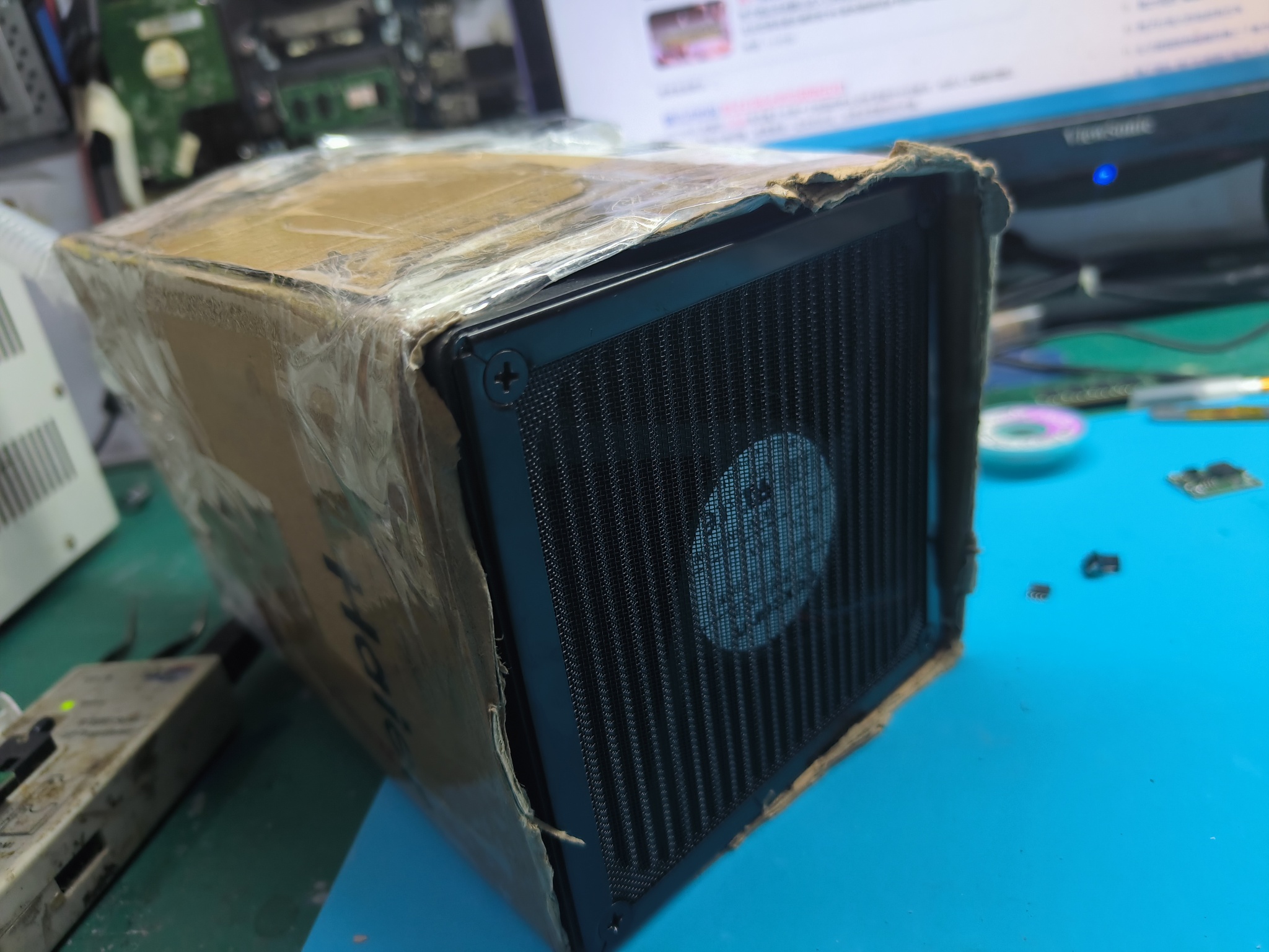

用的
usb5v, 原机12v 1a左右电流,目前,5v只有0.45毫安左右电流,风扇噪音尚可,前面加了个网,防止异物飞进去,后面是一个导管连接到空调洞外面了,

作者: bluekelan    时间: 2024-4-24 13:23
建议后面考虑接个6cm或者8cm通风管,废**到窗外
作者: 老吴来了    时间: 2024-4-24 19:34
显卡的四线风扇接两线该怎么接呢,我做了一个不转呢

作者: wenqi0622    时间: 2024-4-25 06:20
有两根是控制线!
作者: u1493644    时间: 2024-4-26 20:15
买个升压板,正负极对应接上,其他不管。5_20v转速递增。
