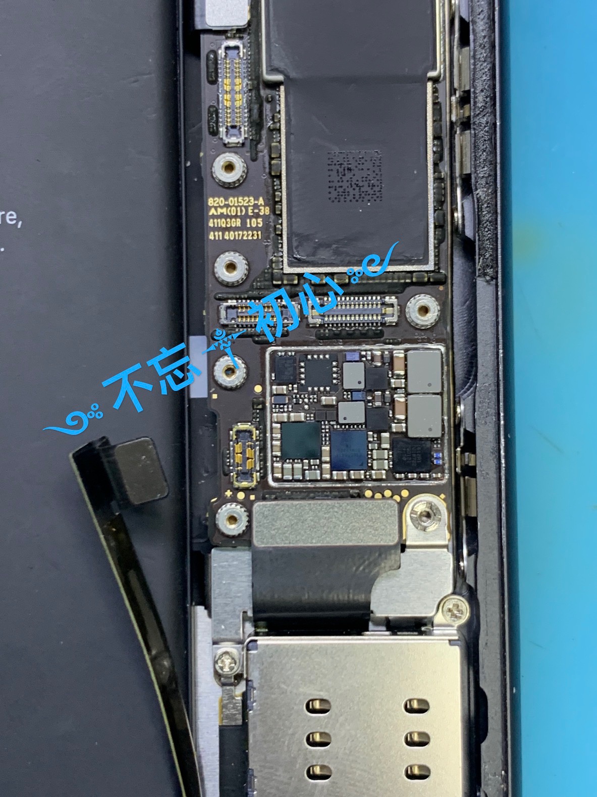

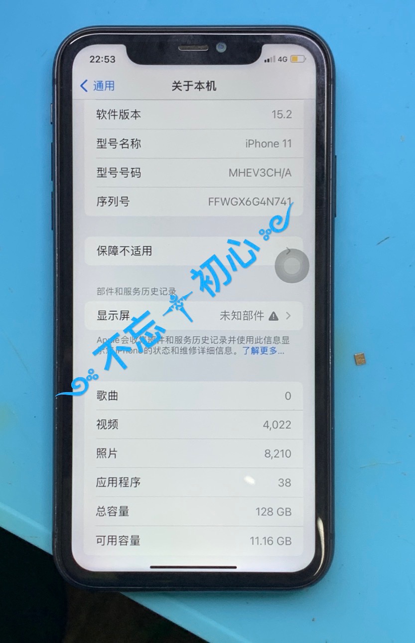

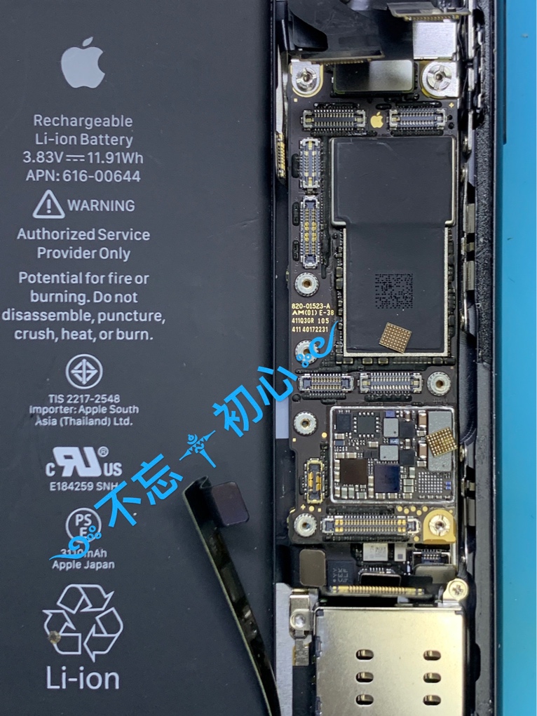

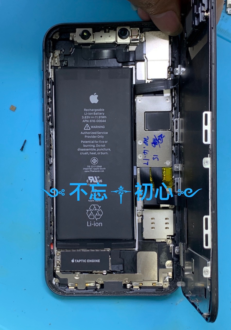

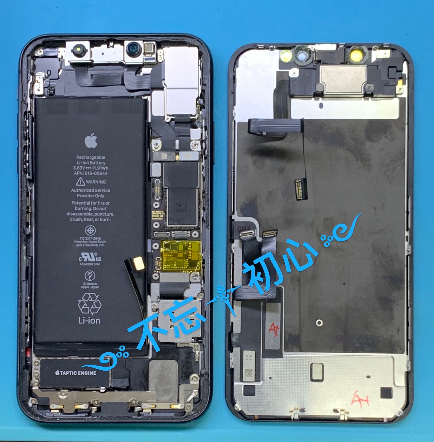

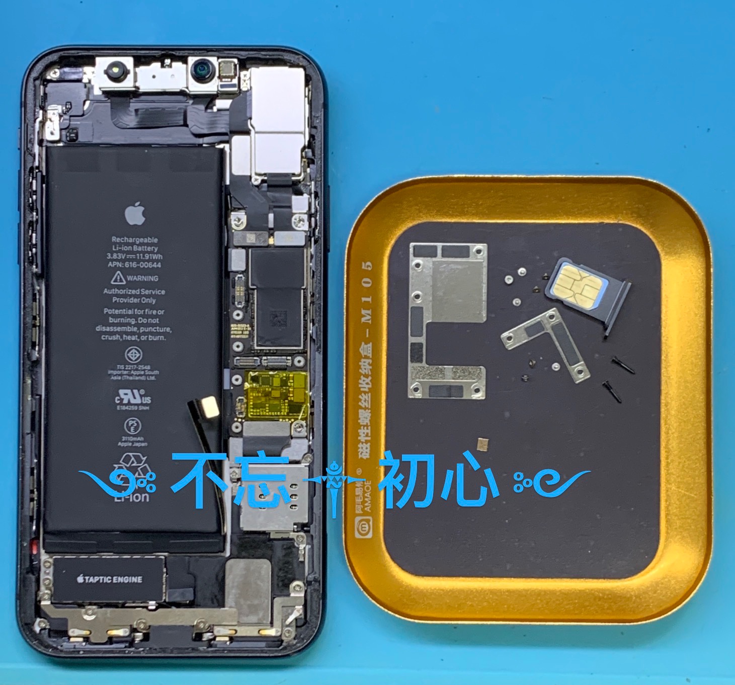

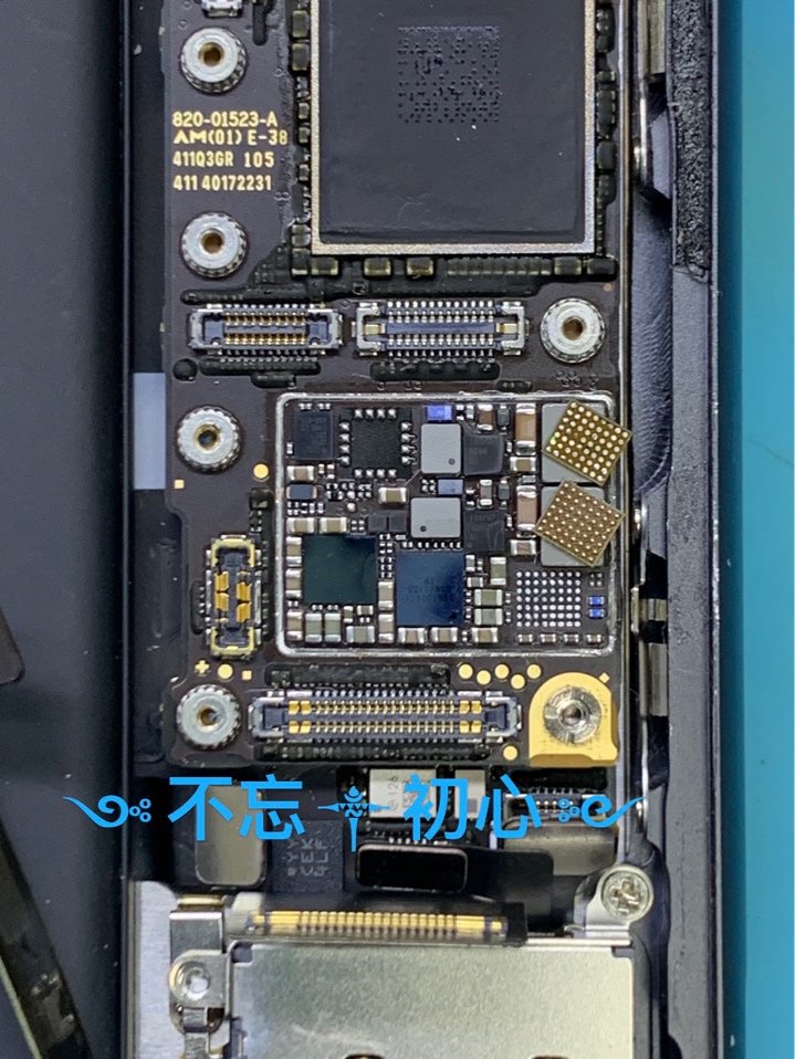

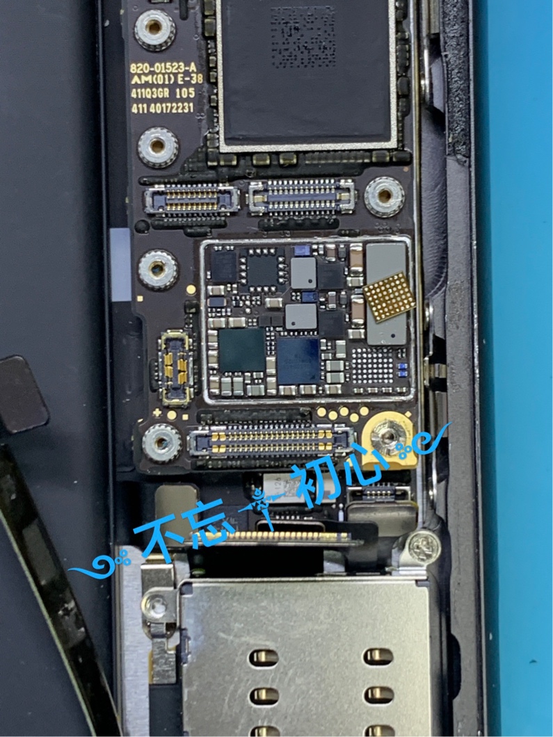

11充烧不开机,更换USB管理芯片OK……

屏蔽罩不装,差评……
