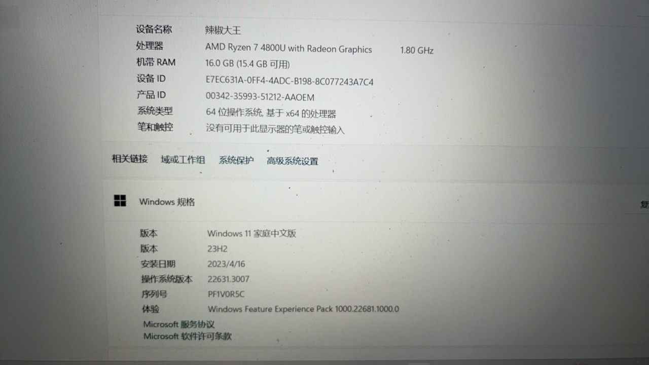

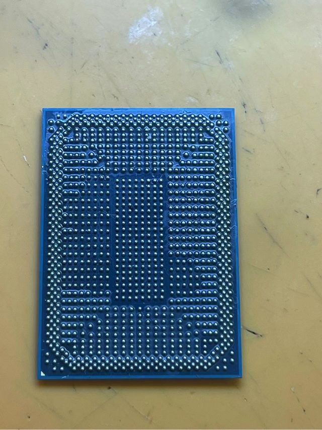

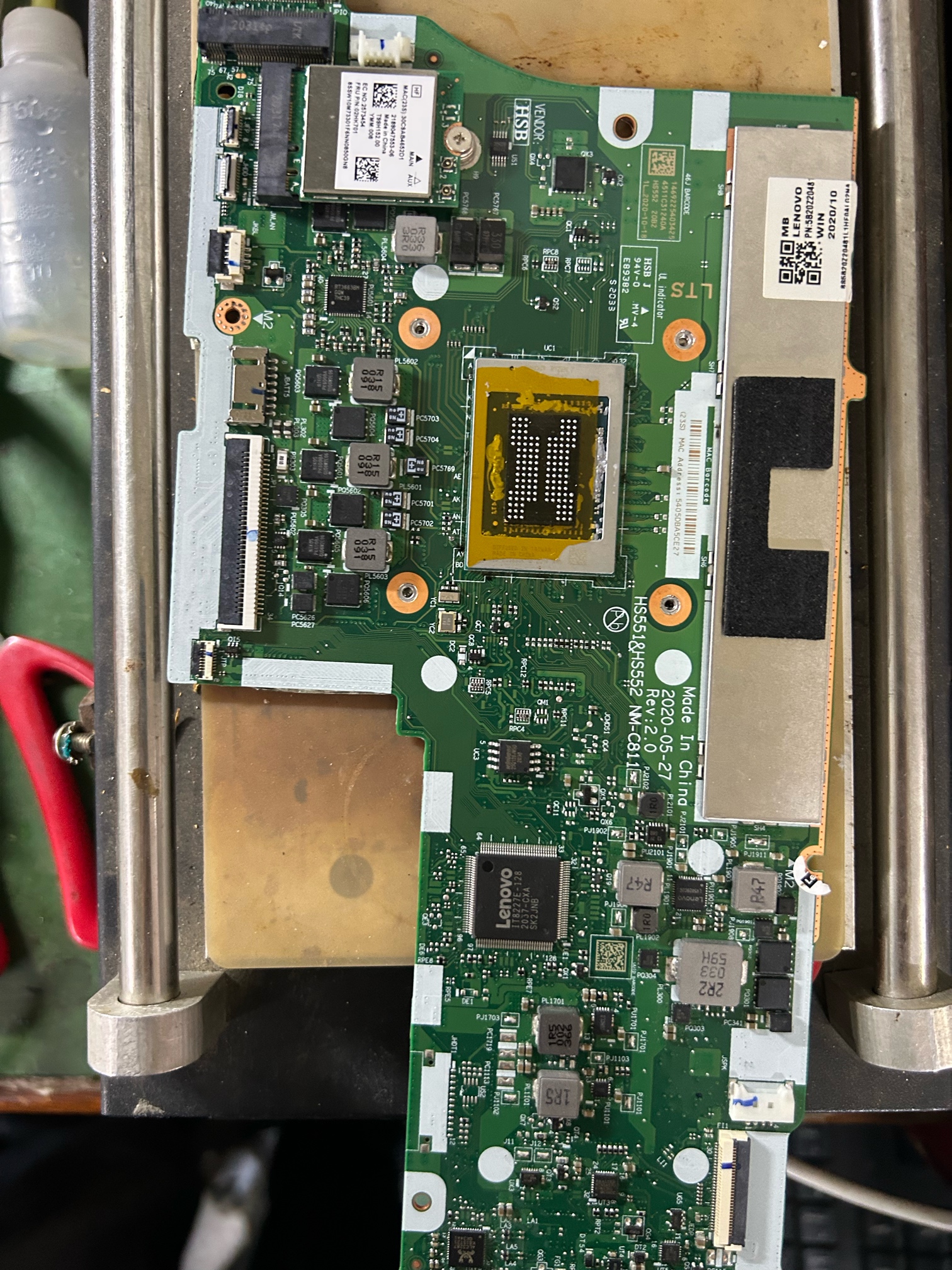

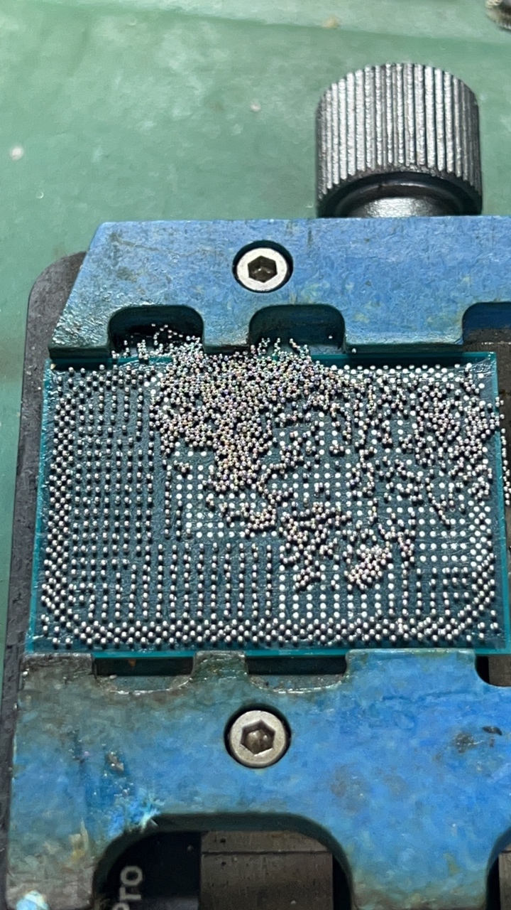

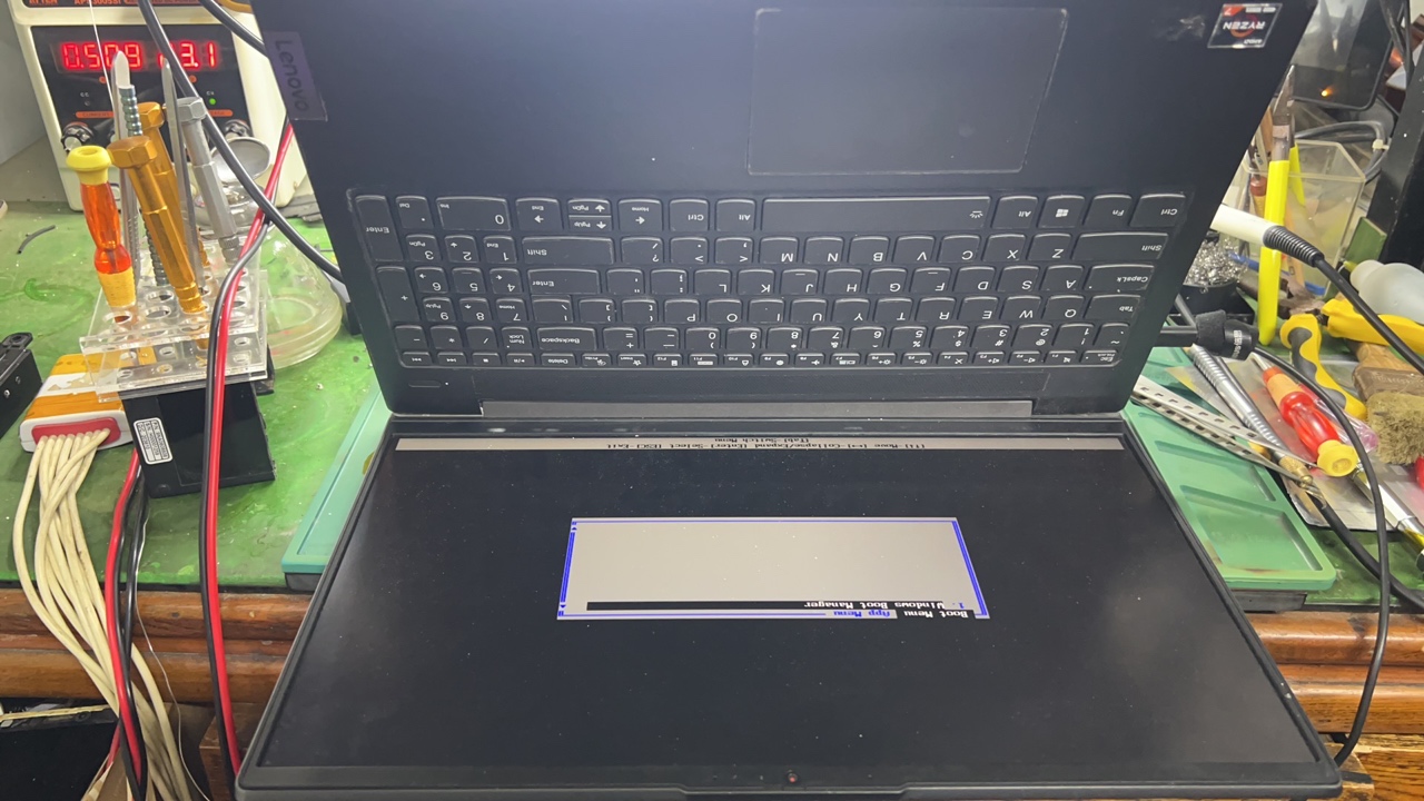

客户拿来说开机黑屏,拆机压着u就能开,没有BGA,不想接这活,客户说死马当活马医吧,坏了不找,当练手了,问了问同行报价200,果断下决心风枪干。拆下来,手工植球,加热平台160度,风枪260度,吹啊吹,镊子推了推QQ弹弹,万用表打值不短,果断上电,开机。测试一下午没得问题,装好收米

CPU上粘了个内存颗粒?

摆锡球花了多长时间?
有加热平台好一点 想当时直接用电吹风干G86-630

我的是我 发表于 2024-04-16 15:25
CPU上粘了个内存颗粒?
那是闪存颗粒

作者: babymax08    时间: 2024-4-17 15:26
我的是我 发表于 2024-4-16 15:25
CPU上粘了个内存颗粒?
隔热的作用

u1524117 发表于 2024-4-16 12:51
用植锡台快多了,这样搞迟早要崩溃的。
买的网没到,等不及就手工摆了
作者: babymax08    时间: 2024-4-17 15:28
luteaxoy 发表于 2024-4-16 15:28
摆锡球花了多长时间?
2个多小时

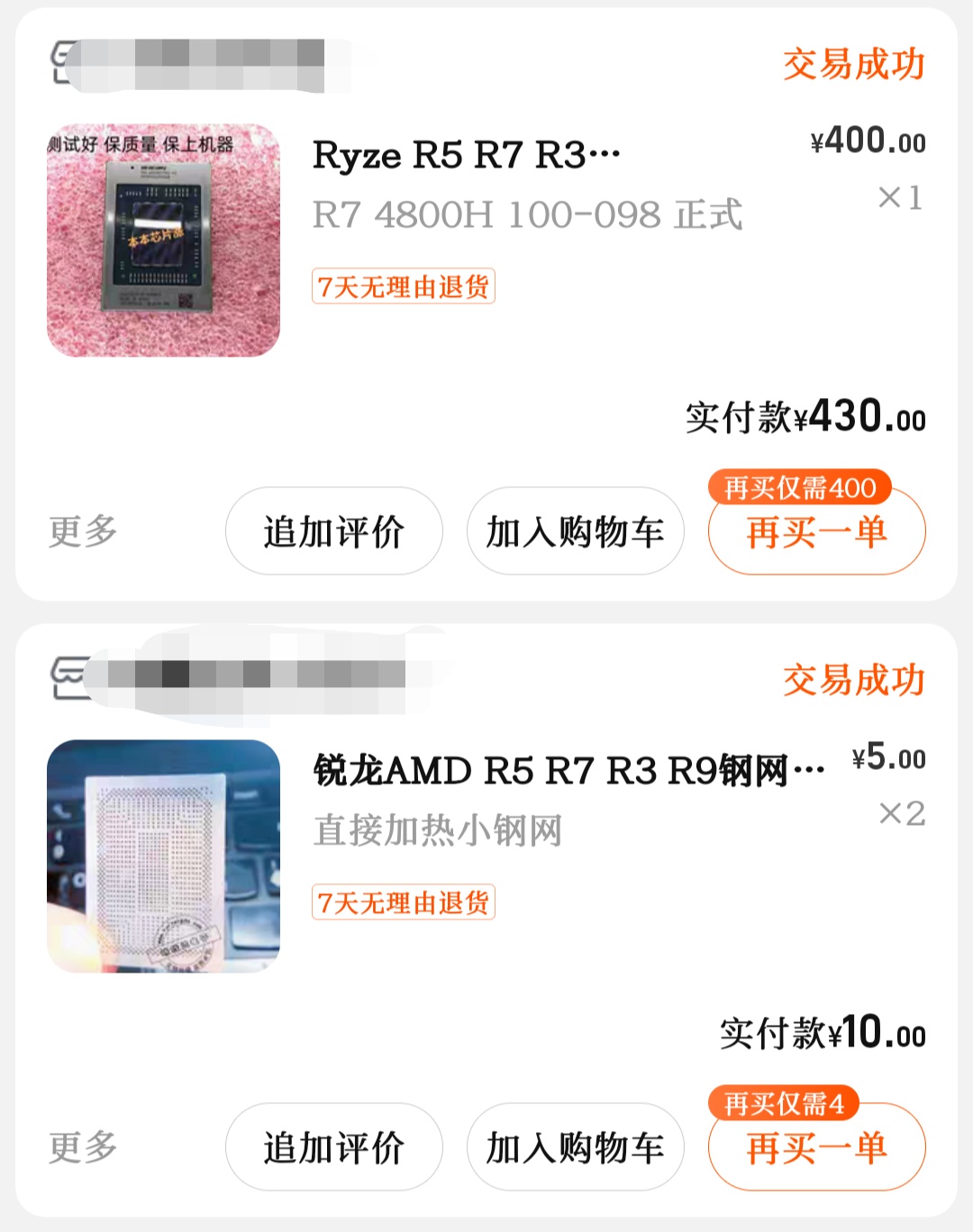

作者: xiaocao1021    时间: 2024-4-18 11:44
我靠  厉害厉害  风枪不说 还手工直球    佩服  我都是买的贵的钢网
作者: babymax08    时间: 2024-4-18 12:14
买了网没到,等不急了

作者: CD20170601    时间: 2024-4-23 00:07
想问一下,摆好锡球,你是怎么加热焊接的?直接风枪吹锡球就跑动了
