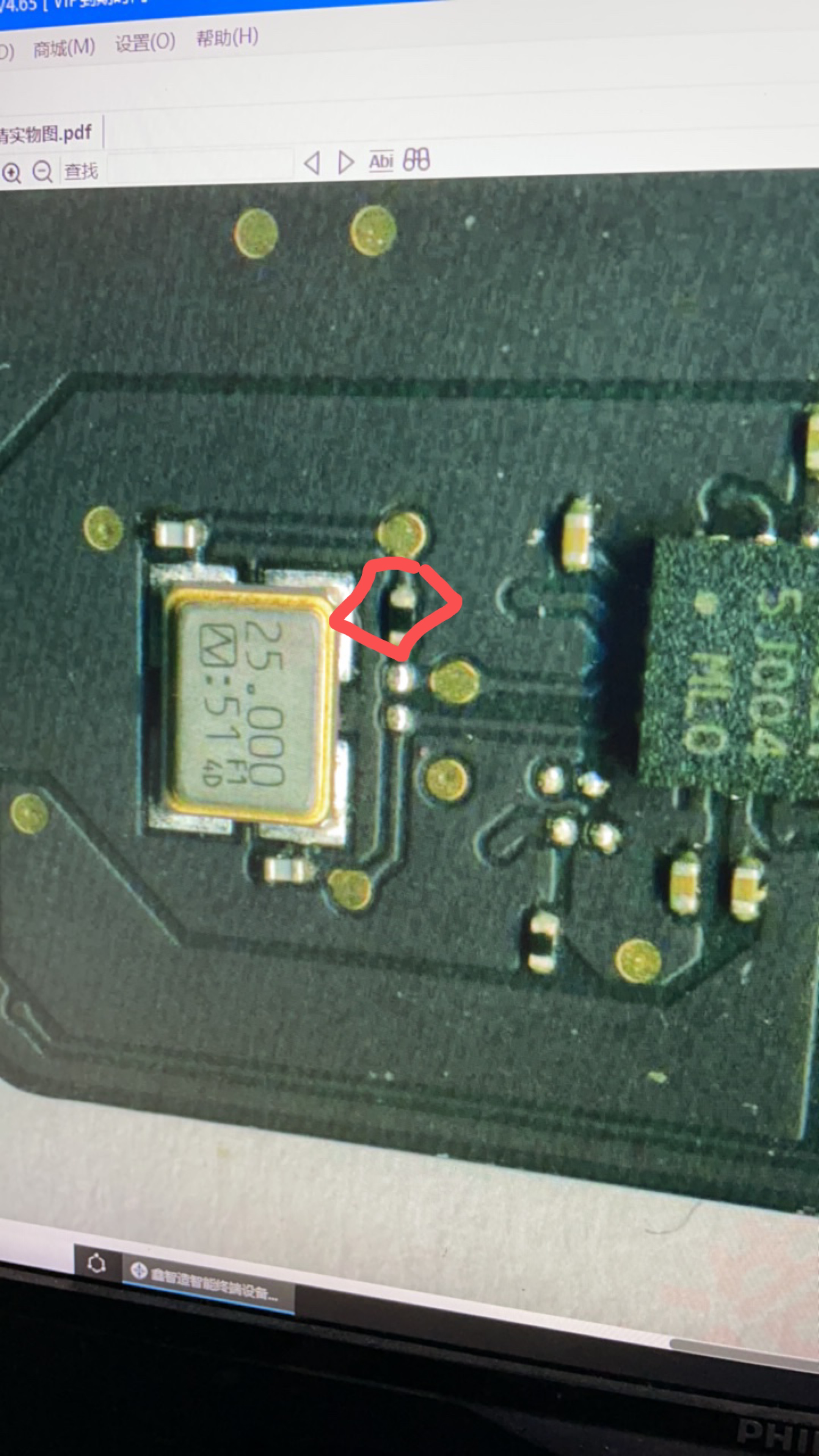

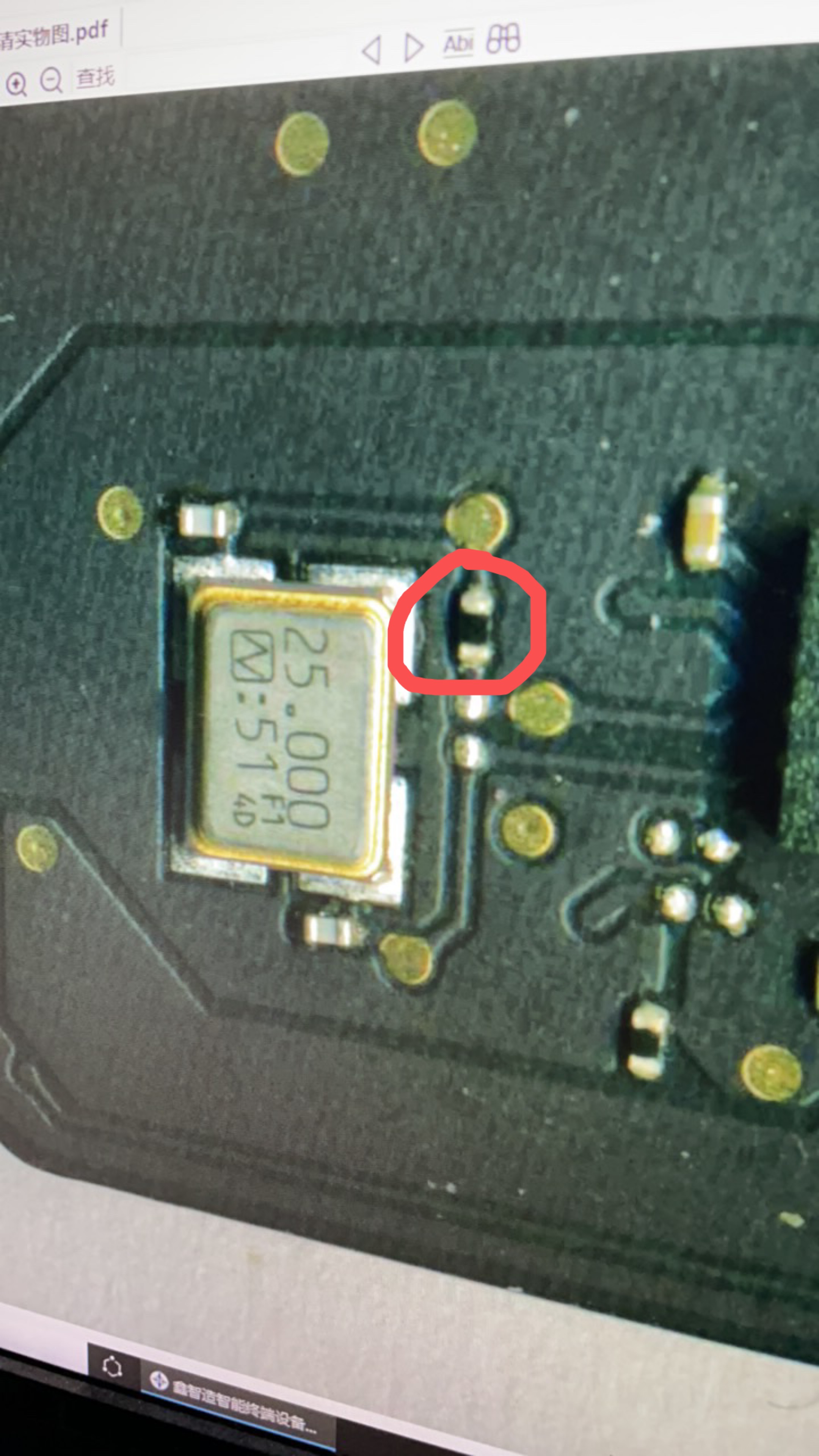

标题: A1466/820-00165-A图片中的电阻多大的?或者不装是否可以。
作者: yuan-1967    时间: 2024-4-14 21:46

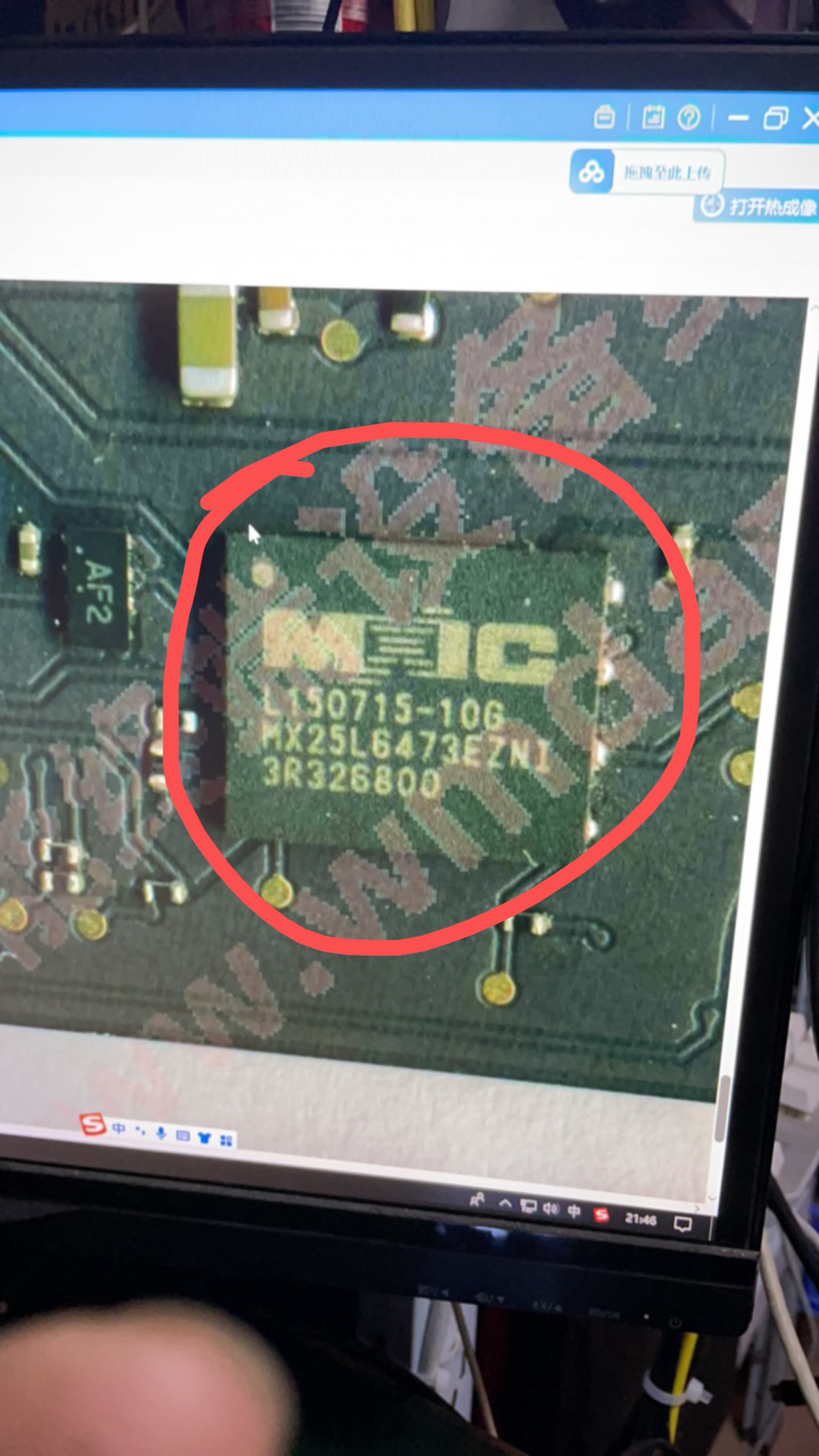

还有这种bios芯片可以用809F编程器写吗?谢谢
作者: 909523237    时间: 2024-4-16 11:06
那是一个0欧的时钟电阻拆开不开机。809f可以刷那个芯片,要芯片座子
作者: yuan-1967    时间: 2024-4-16 16:04
找不到这么小的!飞线亮机了,谢谢
