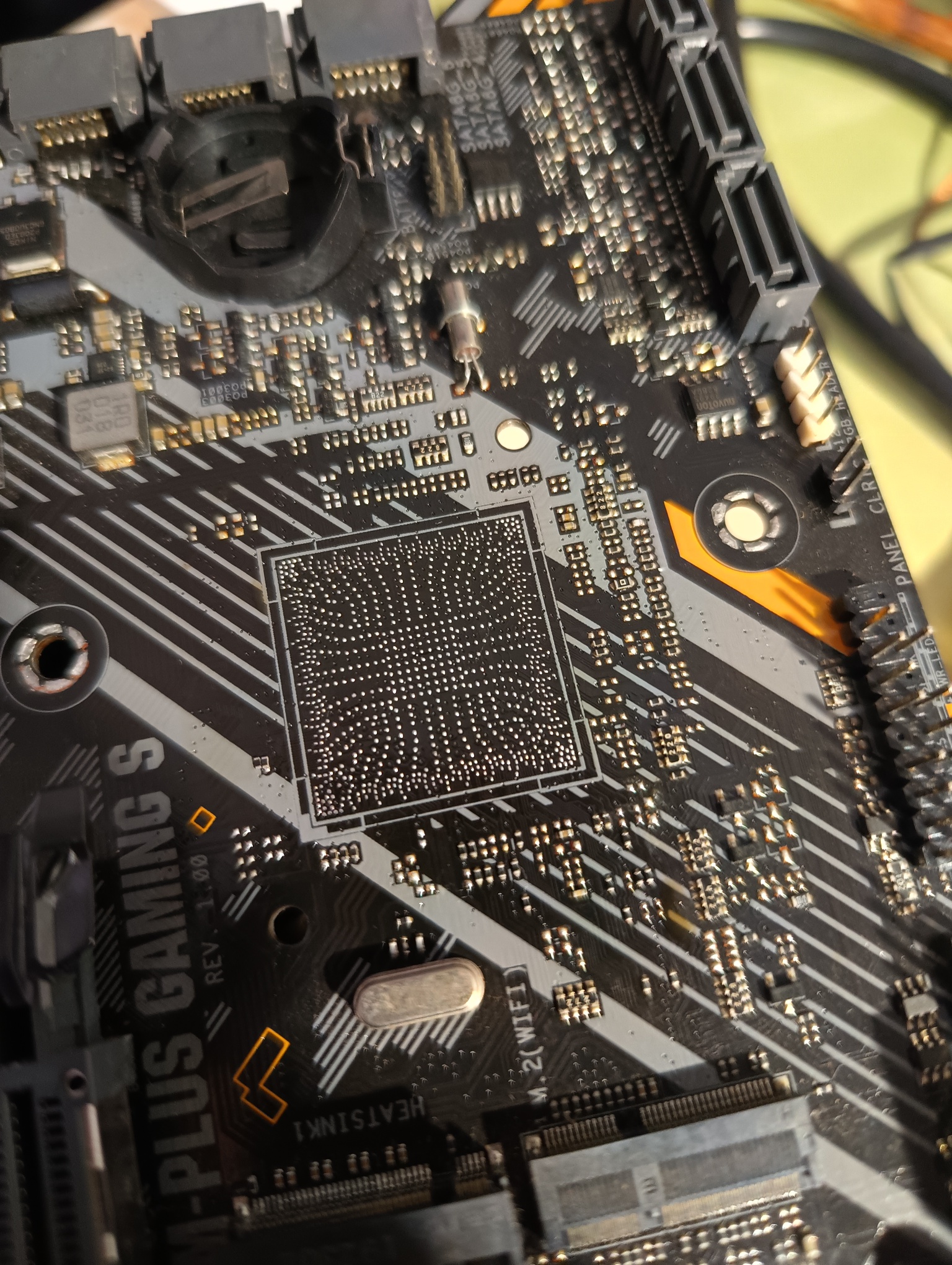

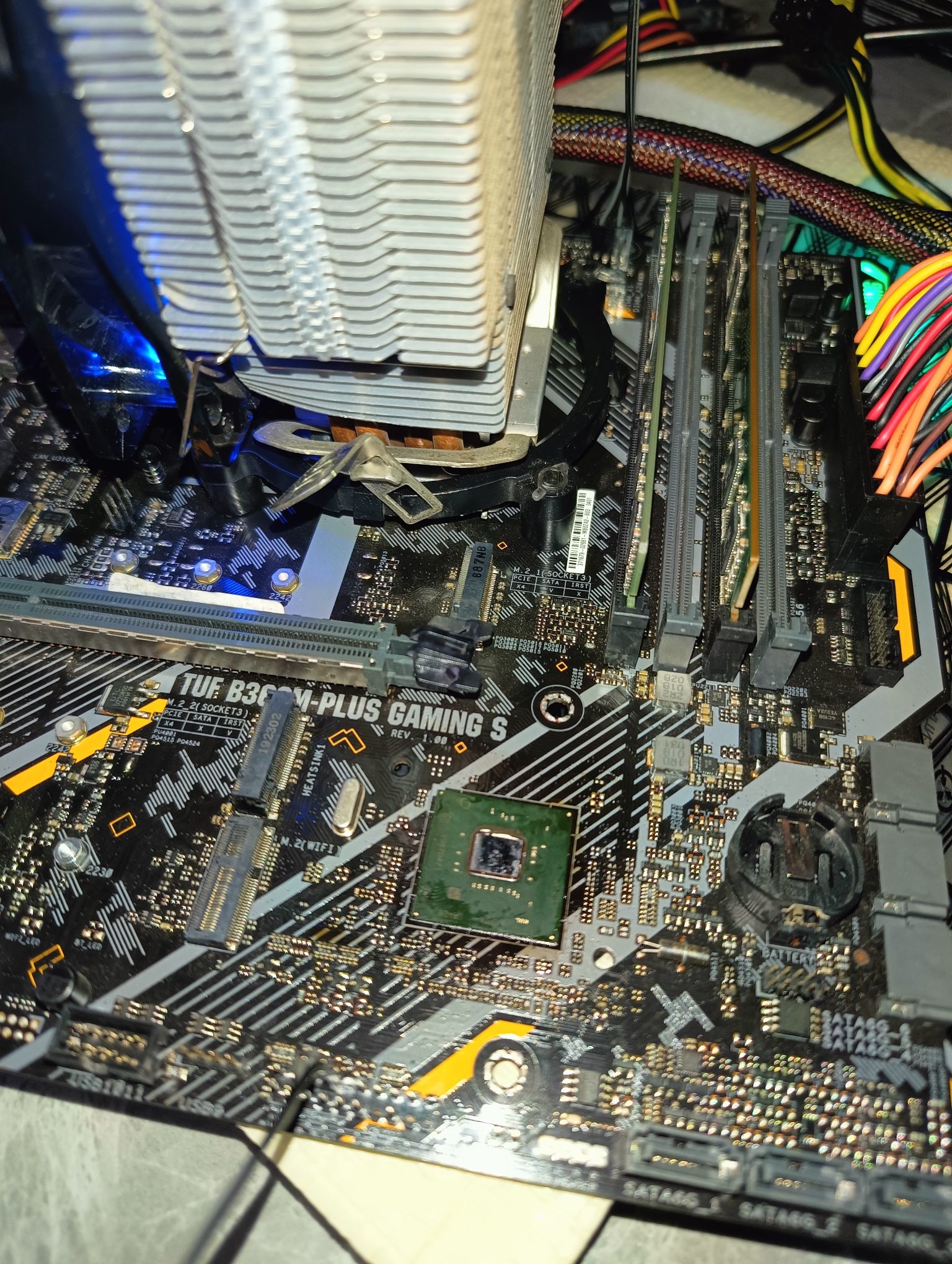

标题: 躺尸三年的华硕b450终于复活了 [打印本页]
作者: 老吴来了    时间: 2024-4-14 19:08
标题: 躺尸三年的华硕b450终于复活了
三年前收了几张b365/360主板,有的是cpu针脚坏,有的是桥坏。
当时就想着把好的桥移过去组几张好板出来。
但是5块钱钢网(不包邮,加上邮费也是10块钱)把好的桥全部植坏了,还留了一个,放弃了没搞了。
今天买的17块钱钢网到了,一次性成功,开机正常。而且不像他们说的换桥必要刷me,还要找taobao买合成me?我都没搞懂这个me和bios有什么不一样。
作者: 海汉    时间: 2024-4-14 20:47
钢网也有假啊,怎么区分呢
作者: 老吴来了    时间: 2024-4-14 21:13
海汉 发表于 2024-04-14 20:47
钢网也有假啊,怎么区分呢
不是假,是tm的孔不正,对不准
作者: 海汉    时间: 2024-4-14 21:44
噢,以为怎么了
作者: li2874924    时间: 2024-4-14 21:51
感谢同行的分享,谢谢分享
作者: 老吴来了    时间: 2024-4-14 22:56
海汉 发表于 2024-04-14 21:44
噢,以为怎么了
没怎么,三年前120一张收的,当时收了五张,时隔三年修好一张小激动,自学不容易
,我不你某些人,自己修过不好的就挂闲鱼去坑人
作者: ZZCCJJ86    时间: 2024-4-15 17:33
植球这技能将好多人拒之门外
作者: 浅别    时间: 2024-4-16 07:45
作者: 小李001    时间: 2024-4-16 07:54
路过学习一下。
作者: 尉6699    时间: 2024-4-16 08:53
钢网植球好,还是植锡球好?
作者: 老吴来了    时间: 2024-4-16 09:08
尉6699 发表于 2024-04-16 08:53
钢网植球好,还是植锡球好?
锡球简单方便。
作者: Zrs0130    时间: 2024-4-16 09:43
用镊子在显微镜下摆放锡球成功,也就2个小时功夫,手抖的毛病完全根治。
作者: 老吴来了    时间: 2024-4-16 15:17
Zrs0130 发表于 2024-04-16 09:43
用镊子在显微镜下摆放锡球成功,也就2个小时功夫,手抖的毛病完全根治。
以前买了一个体视显微镜,眼睛受不了,还头晕。用过几次卖掉了
作者: sandylynn    时间: 2024-4-16 20:27
天哪居然诈尸了
作者: zfeng520    时间: 2024-4-16 22:53
等你换华硕Z390以上的桥,你就知道ME要不要刷了
作者: 笑开颜    时间: 2024-4-18 05:53
植球这技能将好多人拒之门外
作者: songthinker666    时间: 2024-4-18 09:52
植球技术一流,把尸体成功复活当然会有点小激动,哈哈
作者: 老吴来了    时间: 2024-4-19 09:50
ZZCCJJ86 发表于 2024-04-15 17:33
植球这技能将好多人拒之门外
是的,要不也不会放三年,当时120一张收的,收了五张
作者: 豆腐果    时间: 2024-4-22 16:03
厉害厉害厉害
作者: 讯维主板维修    时间: 2024-4-22 21:16
ZZCCJJ86 发表于 2024-04-15 17:33
植球这技能将好多人拒之门外
用无铅锡浆啊
作者: ZZCCJJ86    时间: 2024-4-23 15:35
讯维主板维修 发表于 2024-4-22 21:16
用无铅锡浆啊
兄弟,这么有把握,绝对是个高手
作者: 绍兴旗舰    时间: 2024-4-30 15:41
这个桥钢网 珠子容易粘连
作者: sgliuhui    时间: 2024-5-1 21:45
路过学习一下。
作者: 李传斌7777    时间: 2024-5-6 19:38
老吴来了 发表于 2024-04-14 21:13
不是假,是tm的孔不正,对不准
如果淘宝的直接就是差评
作者: 塑料管    时间: 2024-5-14 23:17
老师这是B360啊英特威的?
