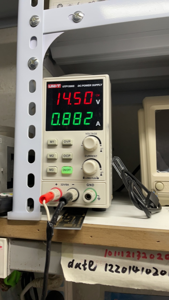

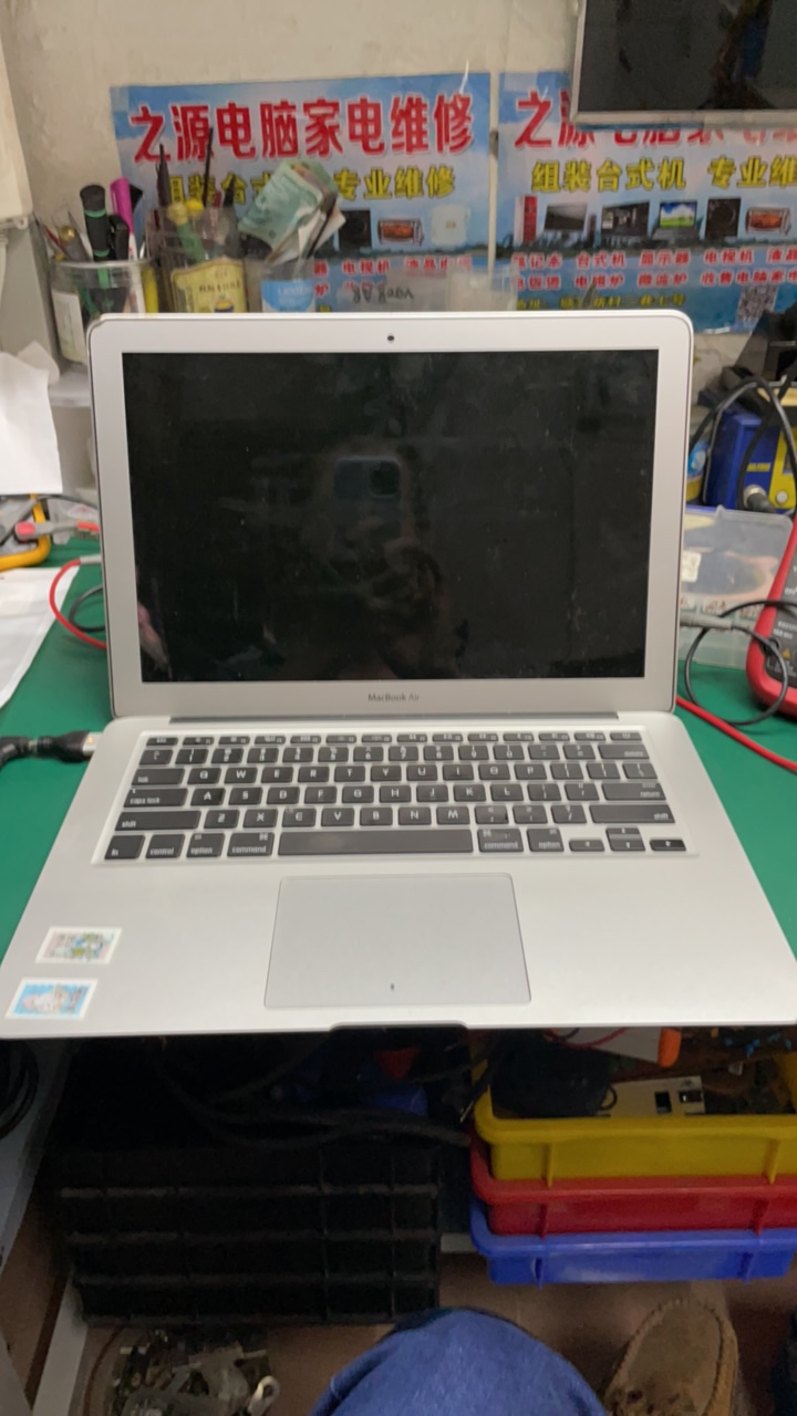

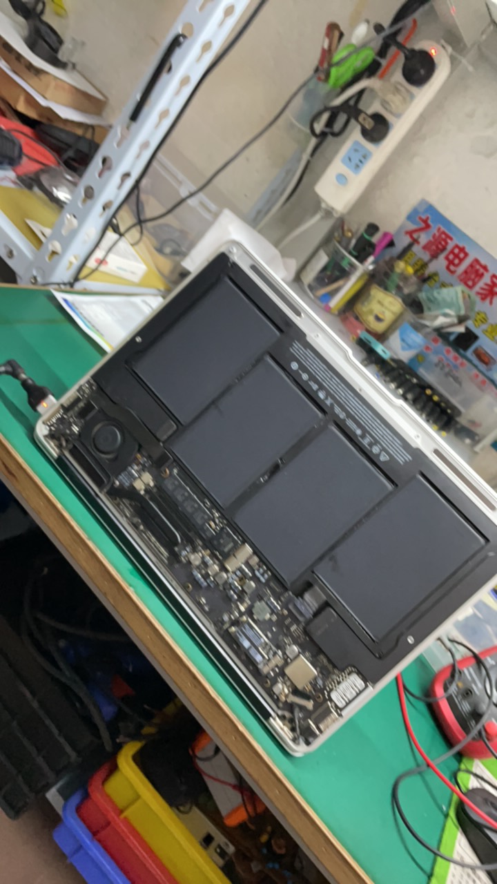

标题: A1466触发不亮示开电流0.870左右 [打印本页]
作者: yuan-1967    时间: 2024-4-14 14:33
标题: A1466触发不亮示开电流0.870左右
检查各电感无对地,急求帮忙?
作者: aswq3211    时间: 2024-4-14 15:33
送修吧,别扩大故障······
作者: u1528871    时间: 2024-4-19 13:49
把各电感电压标出来看看,二极值标出来看看,是否有触发跳变。
作者: 海月1976    时间: 2024-4-19 21:06
应该还缺信号
作者: yuan-1967    时间: 2024-4-29 23:37
时钟零电阻开路飞线好了!谢谢。
