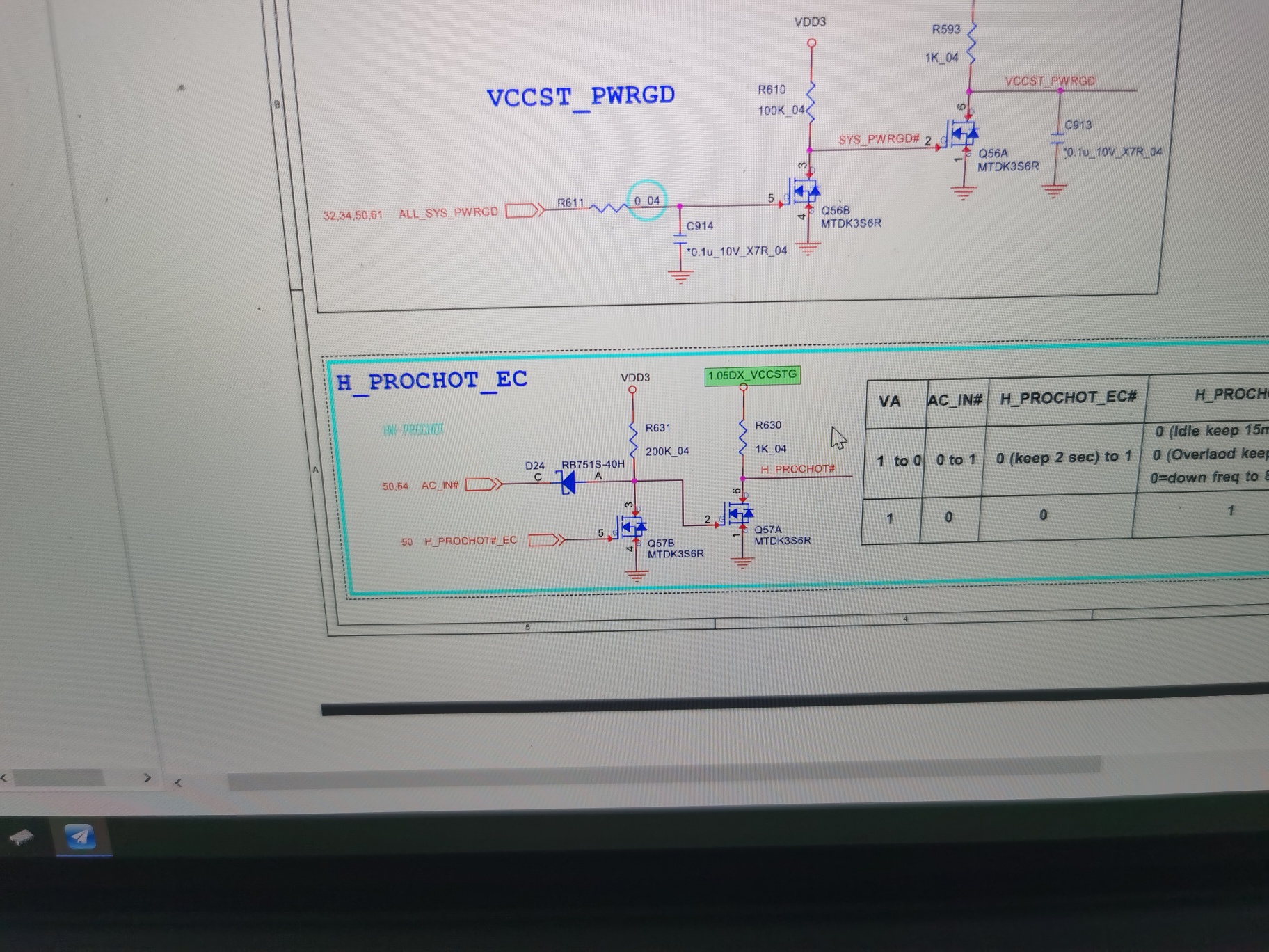

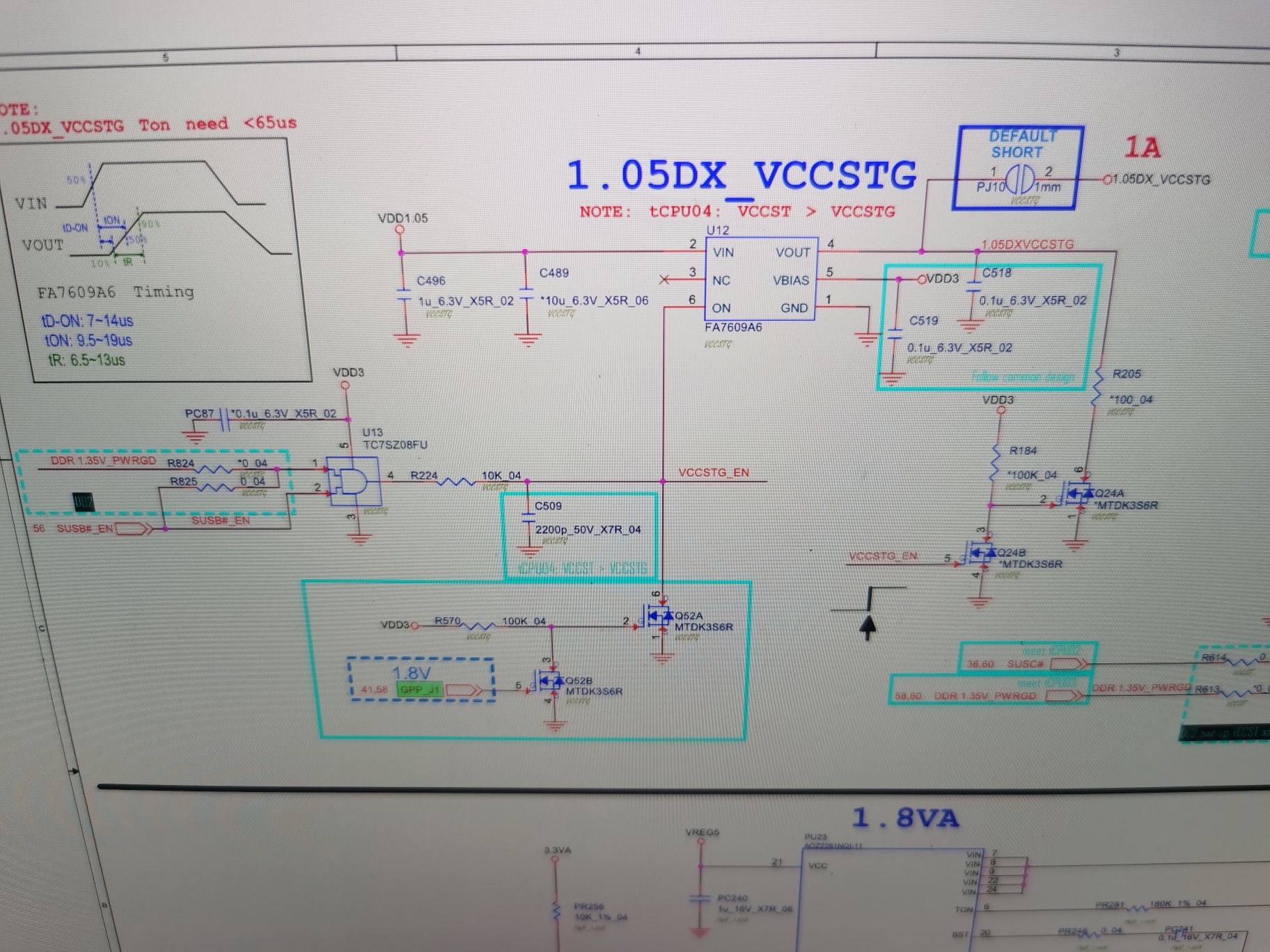

神舟好多小6脚复合管坏的,板上的6脚管都看看,可能你做bga加热了导致坏了一些管也说不定,我昨天还碰到一个神舟不出CPU供电的,开机0.19,查着都想换CPU了,但是后面想着蓝天的6脚管容易坏,我就挑一些查,结果查到一个6脚管是管hot的,而上拉他的电压是vccstg,那个stg又是一个6脚管控制,换了控制stg开启信号的6脚管就上电了
作者: zzZ钟s    时间: 2024-4-14 23:10
昨天修那台是10代的,nh50de,当时就是q57这个管hot信号的6脚没电压,5脚正常高电平,测着上拉他的1.05dx_vccstg没电压,最后找到电压来源是u12,然后u12开启没有,查着u13的4脚正常输出了,q52的5脚也是高电平了,6脚还是为低,显然就是q52坏,换掉就上电了
