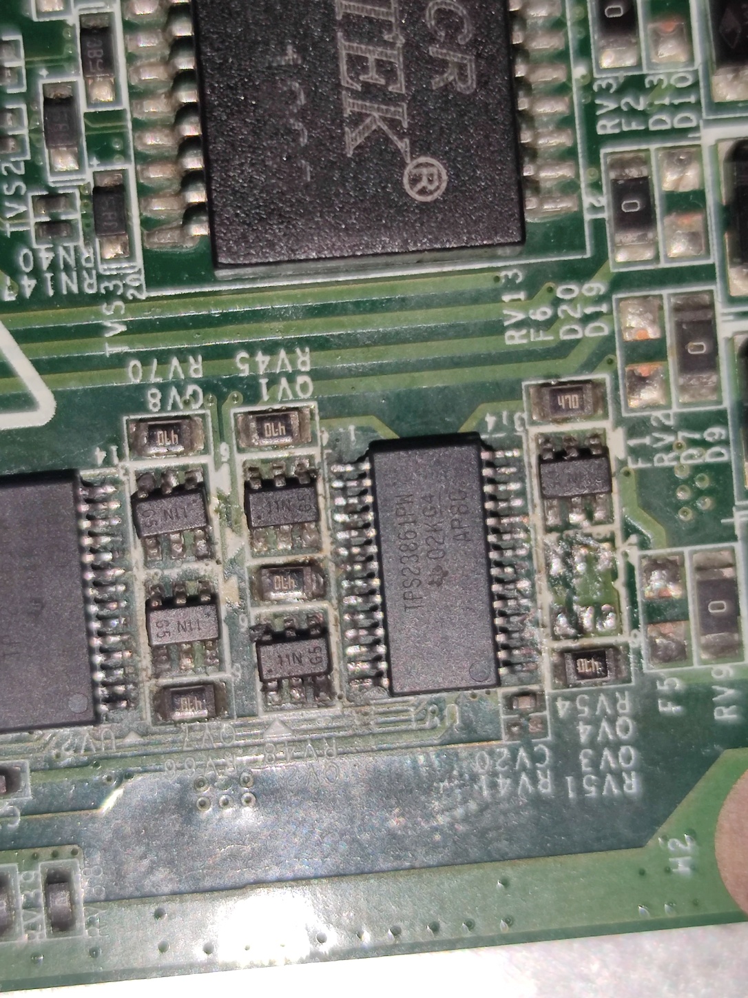

换DS7816NB-k2/16p的poe供电控制器TPS23861PW,买了六个拆机件,两个发热,四个中有一通道不工作,后补来两个,四个全好才能显示通道功率,不良的mos管用g1003a替换
