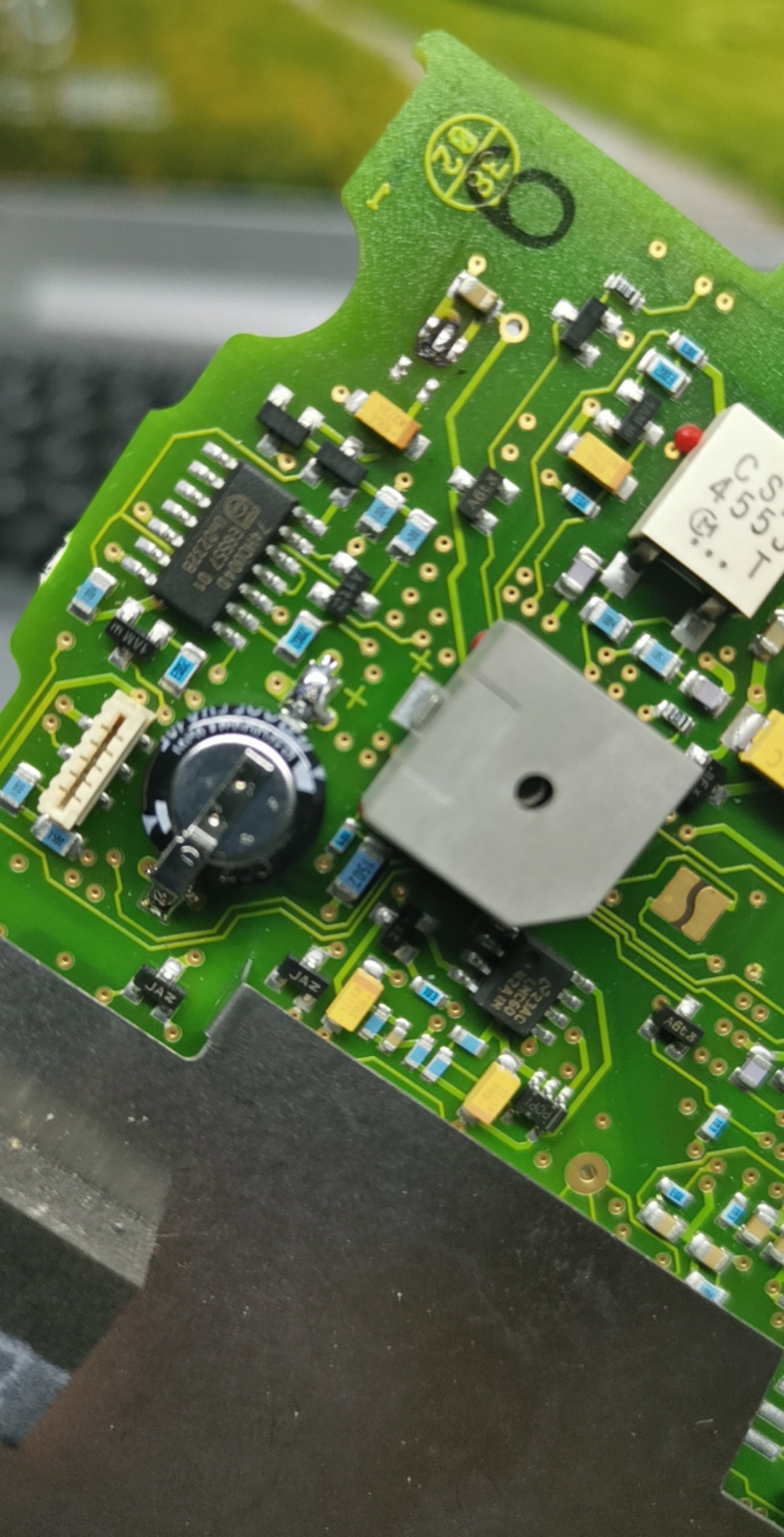

福禄克189万用表让我不小心给烧了,哪位大哥给告知一下烧的位置是什么件,
发表于 2024-4-12 10:21:14 | 只看该作者 回帖奖励 |倒序浏览 |阅读模式 来自: 广东 来自 广东
福禄克189万用表让我不小心给烧了,哪位大哥给告知一下烧的位置是什么件,什么型号,我买一下看能修好嘛!目前只知道这3个件坏了,其他未知,祈祷别的没有坏的

发表于 2024-4-13 16:31:38 | 只看该作者 来自: 中国 来自 中国
1,聚焦不准,看不清元件,2,根据量程位置确定烧的元器件,电流元件是并联,电压元件是串联,估计最大可能是打在电阻档量电压?

发表于 2024-4-15 12:08:38 | 只看该作者 来自: 广东 来自 广东
duninghai 发表于 2024-4-13 16:31
1,聚焦不准,看不清元件,2,根据量程位置确定烧的元器件,电流元件是并联,电压元件是串联,估计最大可能 ...
这是个表供电的电压,根据咸鱼相同图比较应该是 一个 10v的电容和一个二极管 但是二极管看不清型号,问问有没有知道的

发表于 2024-4-22 08:55:06 | 只看该作者 来自: 广东 来自 广东
自己改电池改的把正负极接反了,供电给烧了 目前好了 买了个小管子 凑活用,现在就是没有稳压二极管稳压电容

发表于 2024-4-23 21:34:19 | 只看该作者 来自: 中国 来自 中国
可以看看这个
福禄克187系列万用表维修.pdf
1.17 MB, 下载次数: 1, 下载积分: 下载分 -2 分, 下载 1 次
福禄克 187/189 系列数字万用表维修
点评
谢谢 大佬,目前表修好了  详情 回复 发表于 2024-4-28 08:41
