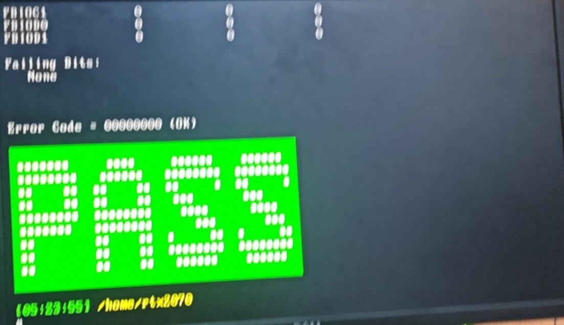

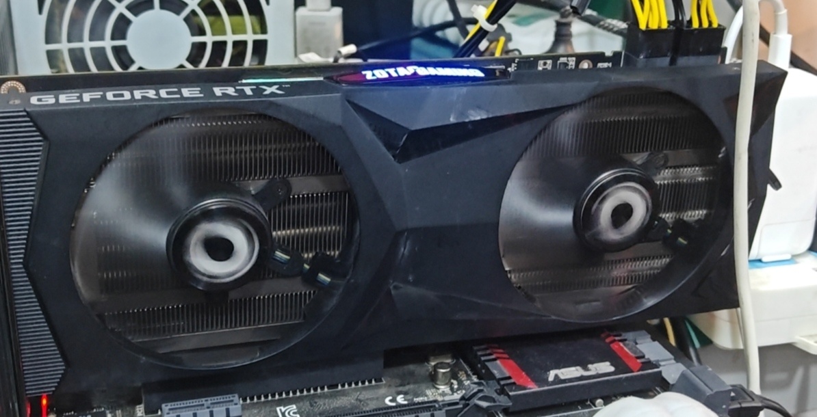

原始故障是进系统,能自动打上驱动,但是不可以有操作,动一下鼠标就会白屏,死机,
跑了显存,都OK,于是鄙人寻思加焊一下核心,而后从能亮,成功维修到不认卡,
放了几天,又想起来了,下核心,重做后,再次点亮,故障变为花屏43,
开开心心去跑显存,a0,b1,此时是有点慌的,
把a0 b1干了之后,花屏消失,成功打上驱动,长舒一口气,由于没重新上硅脂,先跑个娱乐大师看看吧,
