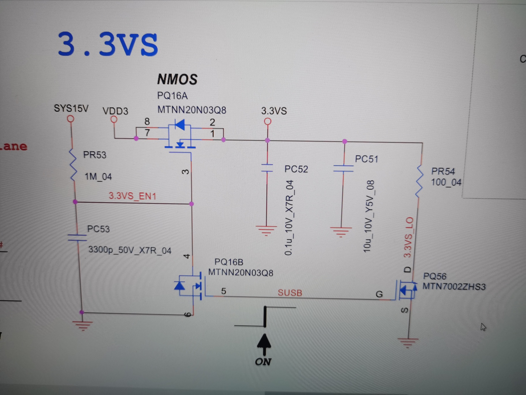

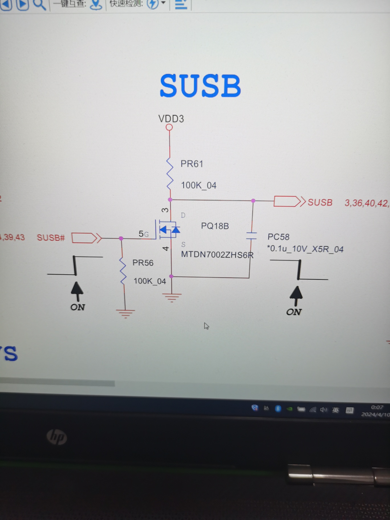

作者: GYSMXX    时间: 2024-4-10 14:57
标题: 神舟不开机,按开机电流上到0.09,看图
直接查有无3.3VS,短接GS或者换六角管都可以解决。
