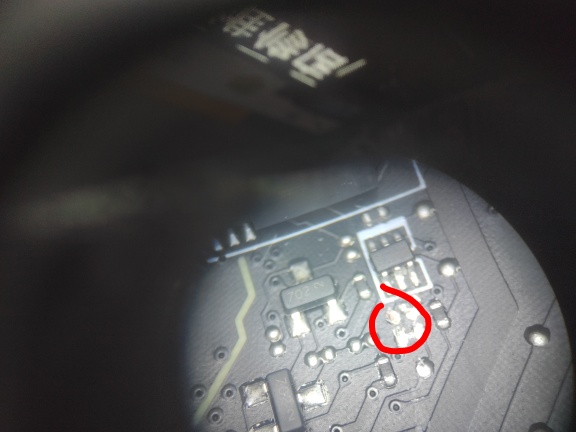

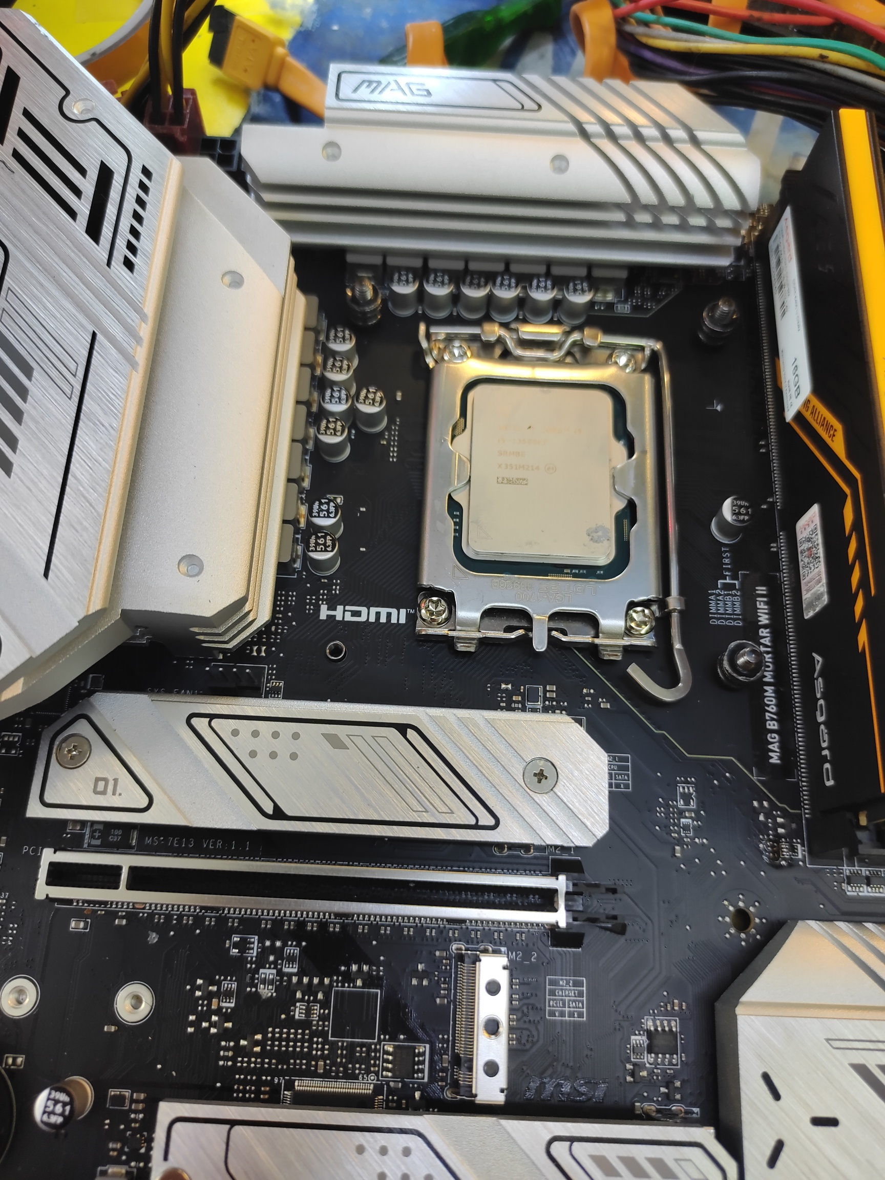

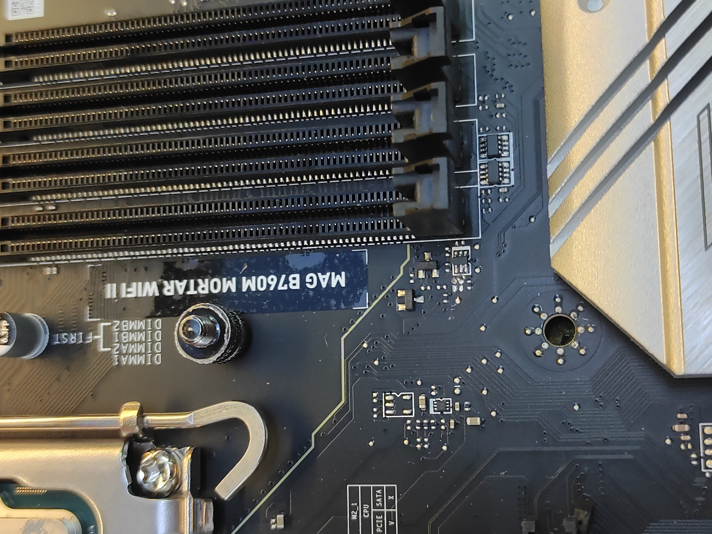

客户拿过来都说自己没拆坏,拆出主板发现少了电阻。这板没有电路图,自己随便补个3k电阻正常开机。
