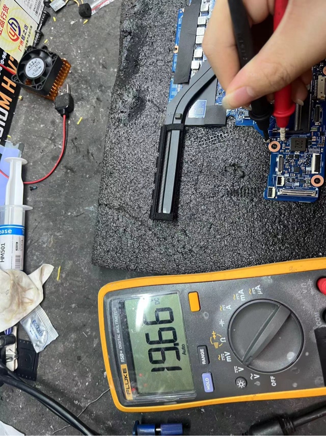

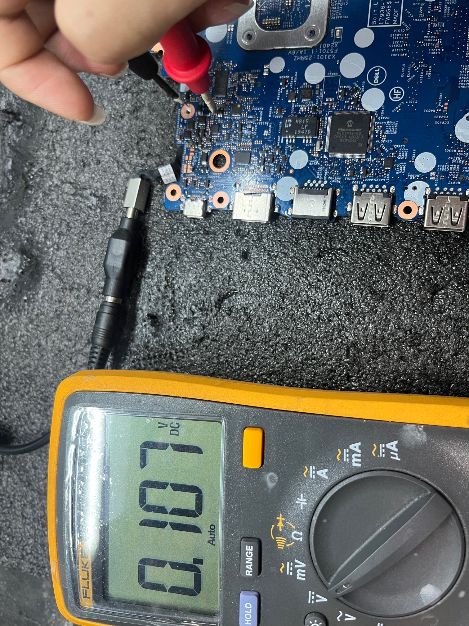

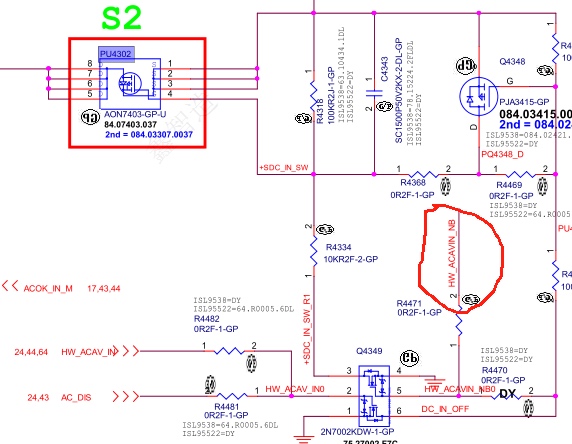

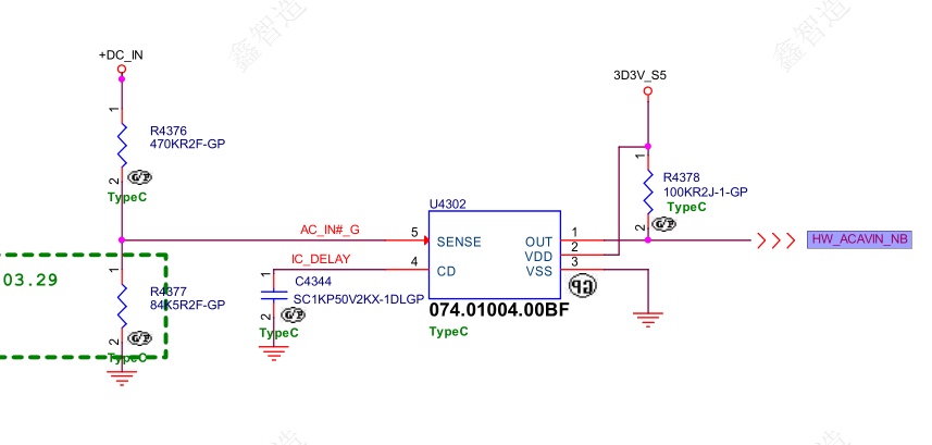

标题: dell 19738-1 用电池电量能开机 接适配器掉电维修 [打印本页]
作者: 主板小弟弟    时间: 2024-4-10 12:08
标题: dell 19738-1 用电池电量能开机 接适配器掉电维修
同行送修一台进水机打开一看进水不是很严重
清理完腐蚀接适配器掉电 不充电测公共点为小电流公共点
查第二个隔离管pu4302的导通条件受控于HW_acavin_nb
追查hw_acavin_nb来源是u4302 实测u4302第5脚2.8v正常第2脚正常3.3v测第1脚1v多
说明这个信号被拉低了追查发现这个信号只去往ec和q4349断开去往ec的信号后u4302 1脚正常输出3.3v第二个隔离管正常导通产生大电流公共点
断开ec后出平台复位掉电,更换ec后修复
作者: VXHV3dVU    时间: 2024-4-10 16:46
来学习了,谢谢分享
作者: star365592445    时间: 2024-4-10 21:29
技术不错!感谢分享,学习了。
作者: hongcheng138    时间: 2024-4-11 11:58
pu4302 G极相连相关电路 这个好理解但是有点特殊
