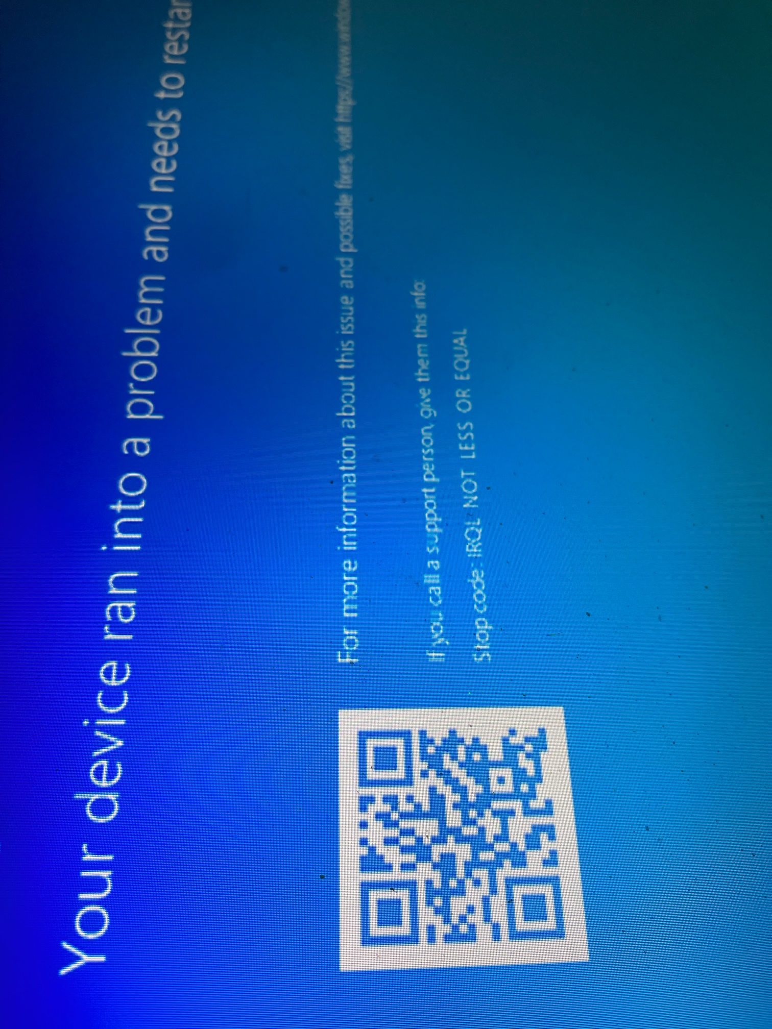

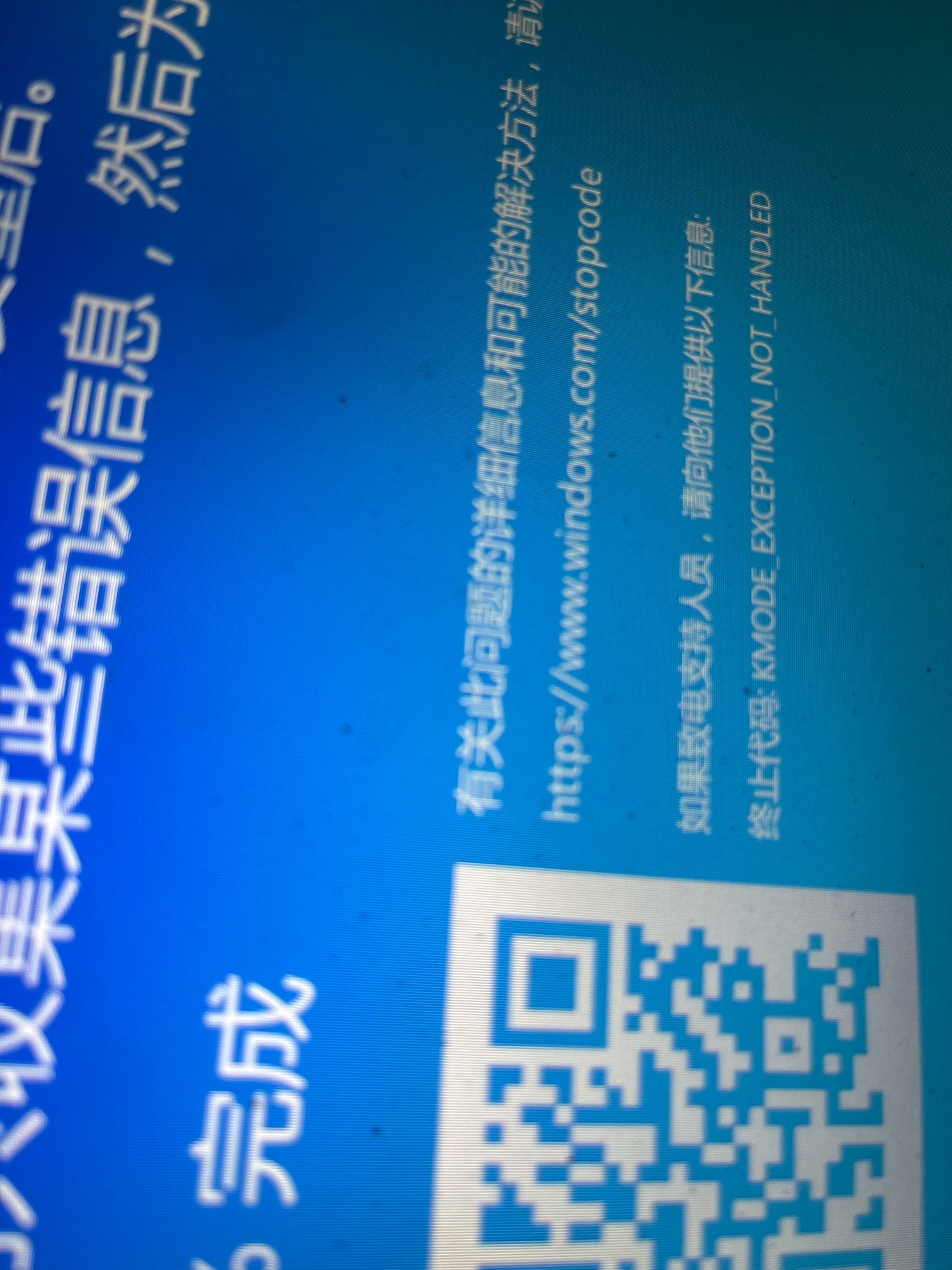

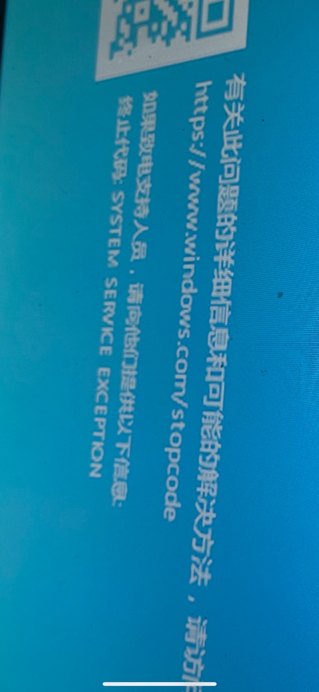

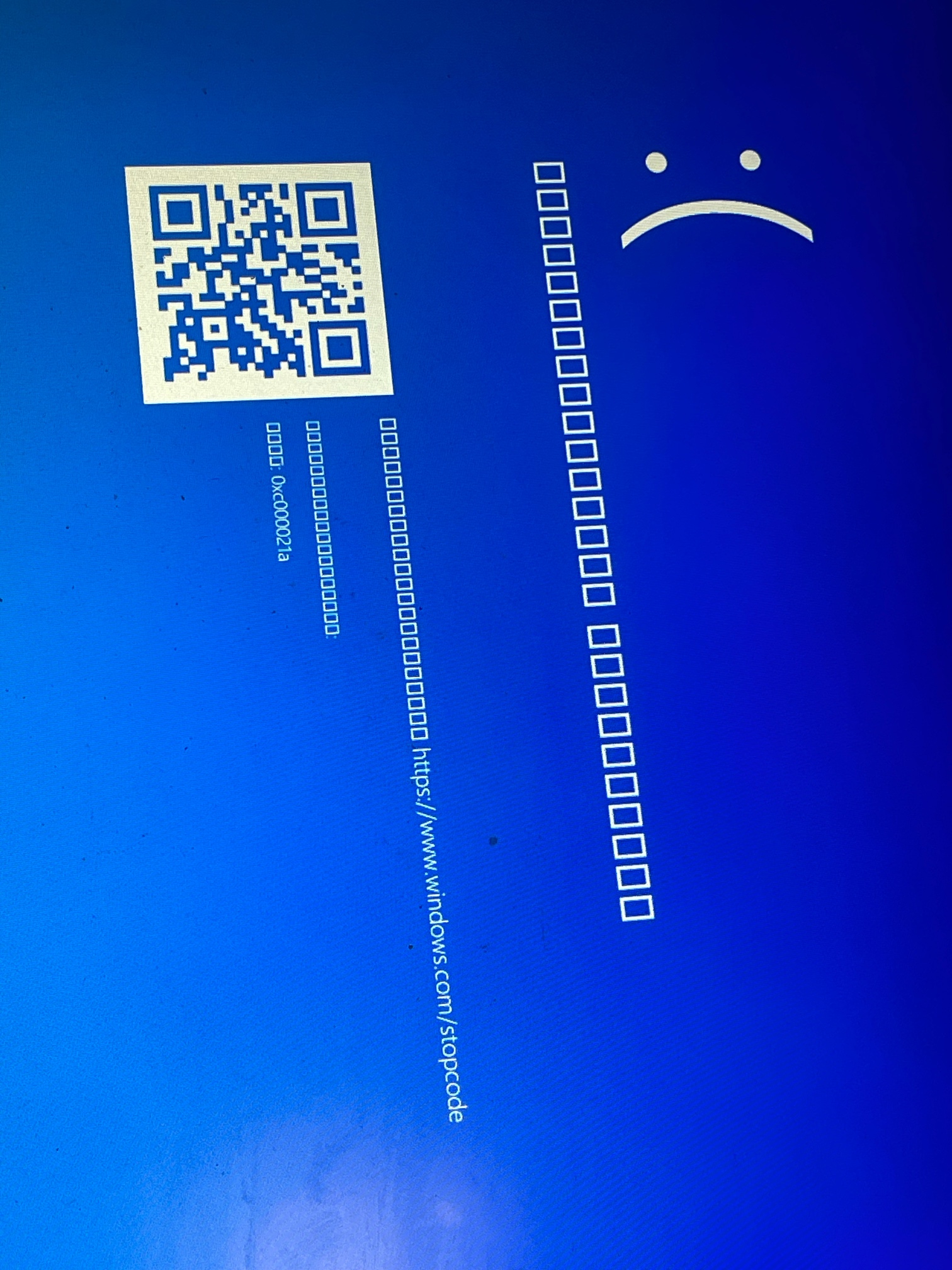

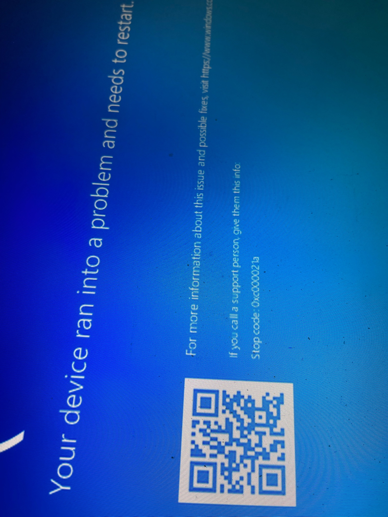

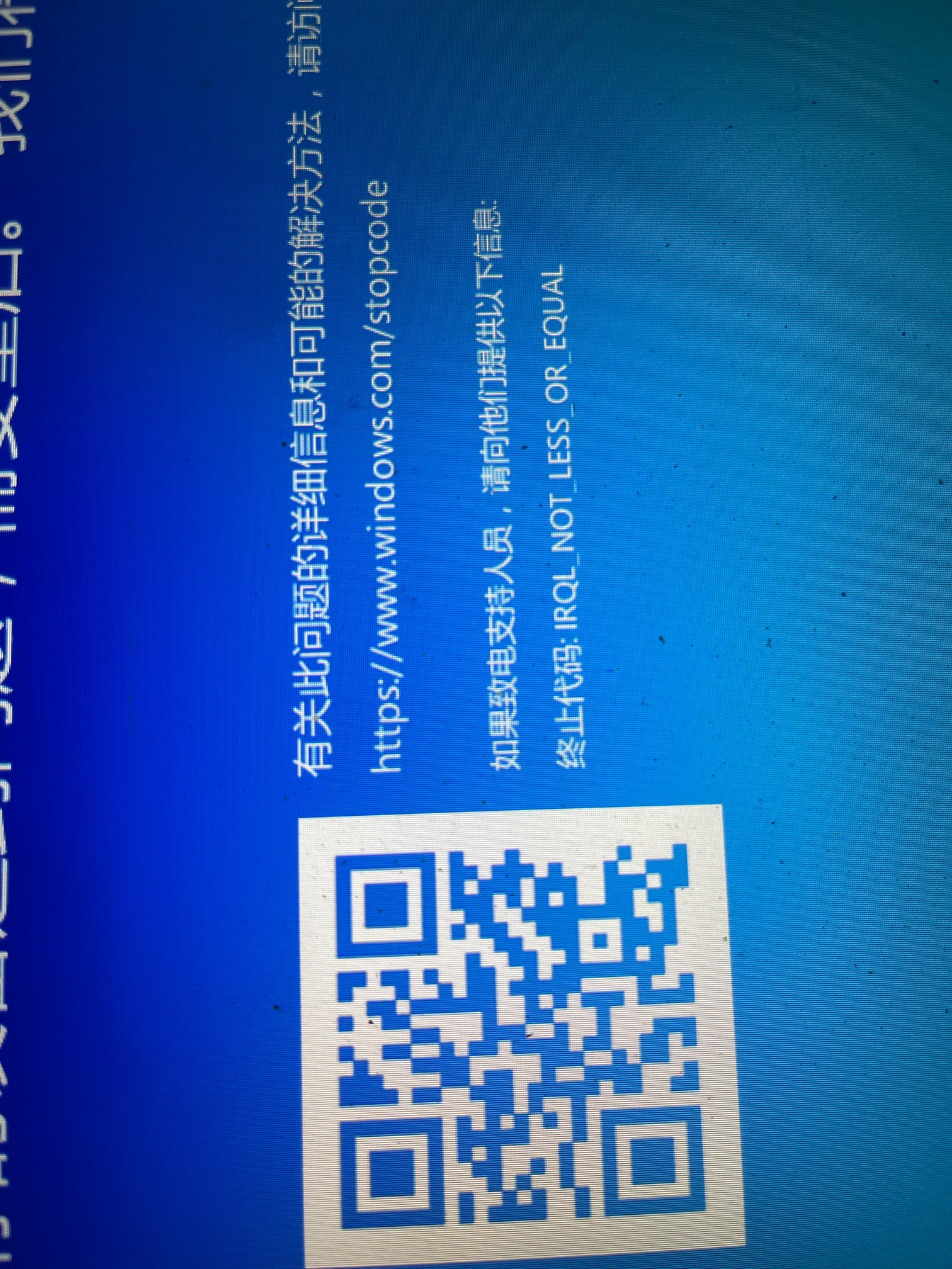

第一次遇到这么棘手的问题啊,开机进系统就蓝屏,进pe也蓝屏,总之就是蓝屏,蓝屏,无法安装系统,换了三星镁光威刚三种品牌内存,换过nvme固态SATA接口固态,M2接口SATA固态都是蓝屏,搞了4个系统U盘,都蓝屏,搞了5个小时,没有一点进展啊,大伙给我一个建议啊,太难了,V星ms179b,板号16jb1啊
[video=http://appatt.chinafix.com/pic/20240408/1712591093157835543.jpg]http://appatt.chinafix.com/video/20240408/1712591093157501229.mp4[/video]

你报的蓝屏图片有点乱,第一次是哪一张?先看能不能进BIOS基本系统,看一看设置,也可以用默认设置。有可能显卡有问题?

作者: qliuan    时间: 2024-4-9 15:48
第一张报的有点频繁,其他的都是换内存硬盘后报的蓝屏

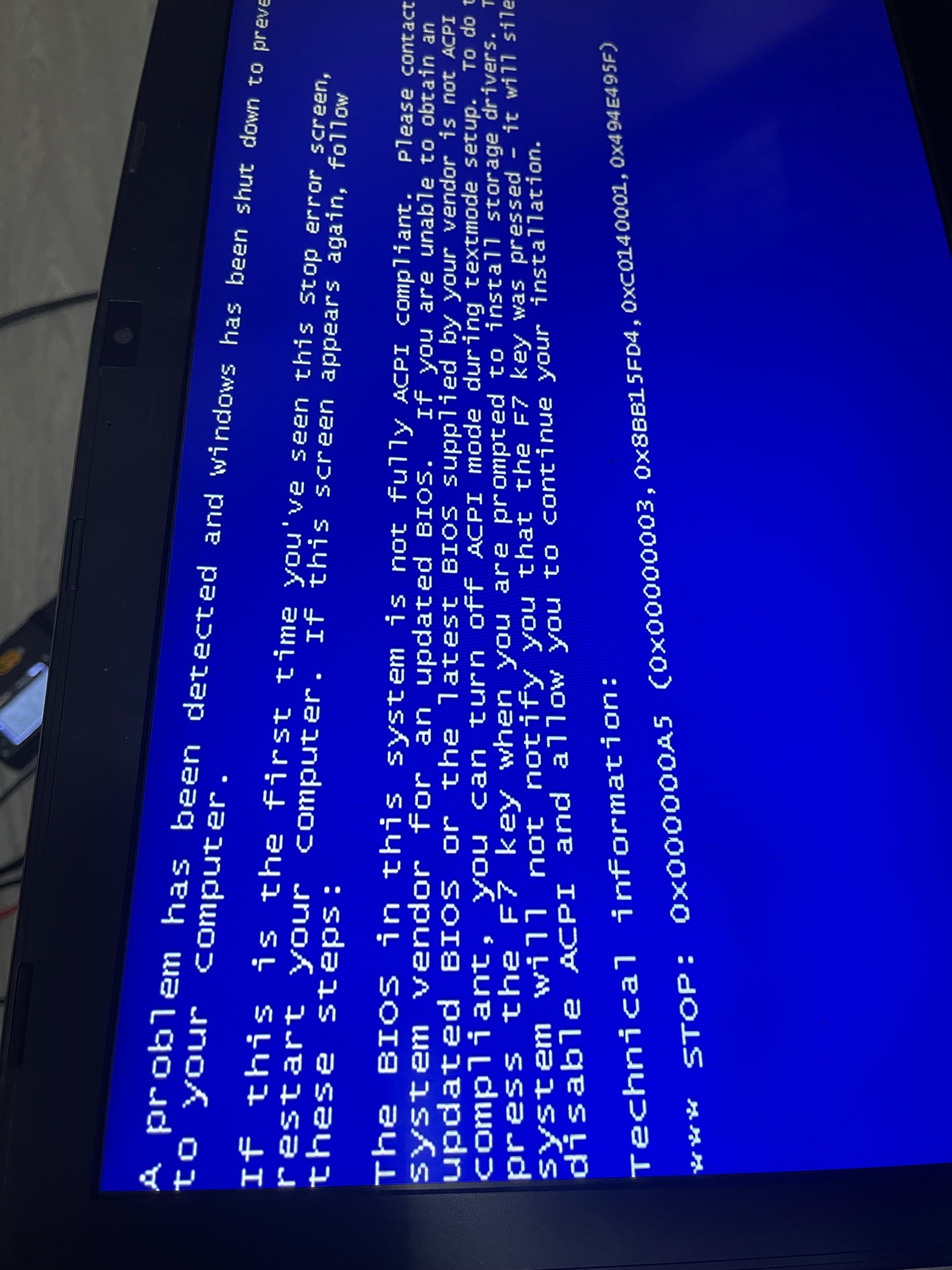

你挂个光驱,装个纯WIN7 32位系统试一试。内存条用三星4G,看出什么代码。具体电脑配置报一下?

说是中断请求IRQ、这就与CPU密切相关了     CPU或者周围不良

看cpu供电正常不?先搞搞供电,否则cpu可能坏
作者: pfvl2008    时间: 2024-4-11 15:30
把cpu降频再试
作者: qliuan    时间: 2024-4-11 15:44
就是核显供电测不出电压其他都有

我的是同样的问题,楼主参考一下,9代雷蛇笔记本,通用win10镜像做系统,开机一会儿就各种IRPL的异常,更换了雷蛇系统镜像,正常使用不蓝屏了,但是高负载还是会,最终把3200内存换成2666的才完美
作者: qliuan    时间: 2024-4-14 22:16
2400内存也试过,主要问题是进pe都蓝屏,不知道怎么回事啊

作者: menfang    时间: 2024-4-15 08:21
南桥,我修过几台,问题和你一样,干南桥就完事,
作者: qliuan    时间: 2024-4-16 01:00
是加焊还是换新的啊

作者: qliuan    时间: 2024-5-1 10:16
今天换了一个南桥,还是一样的症状,估计是CPU问题了
